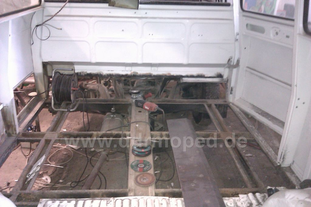

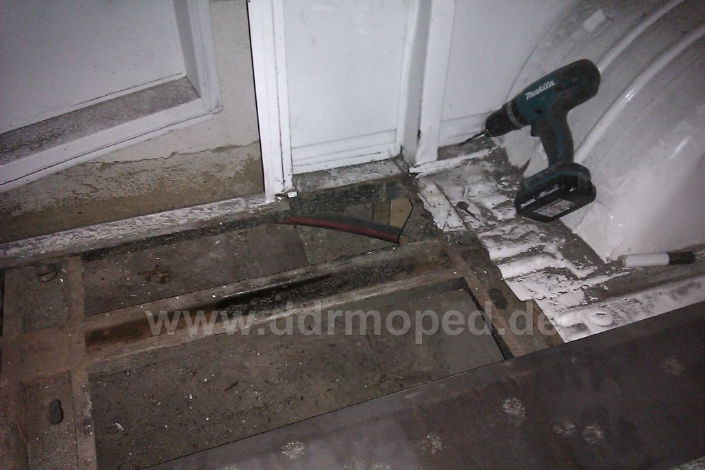

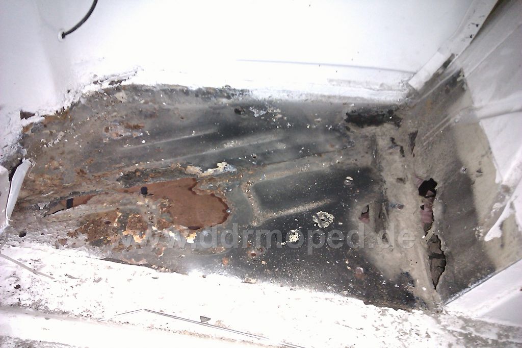

Die Hälfte der Bodenbleche ist raus. Der Rahmen sieht noch ok aus.

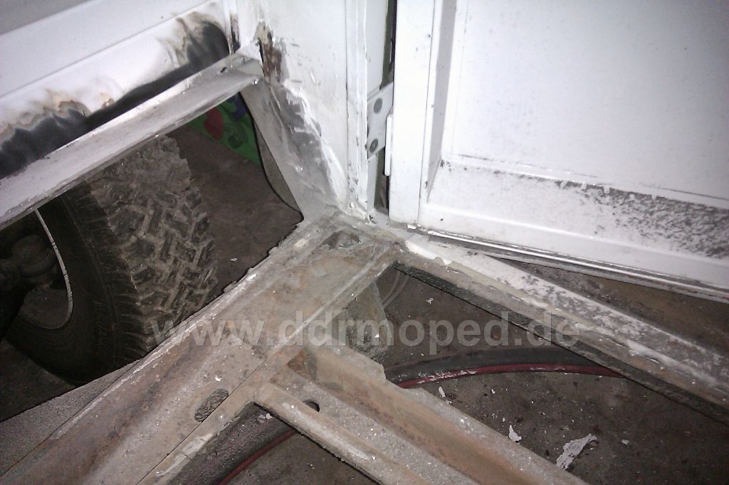

Beifahreseite. Nicht ganz so wild.

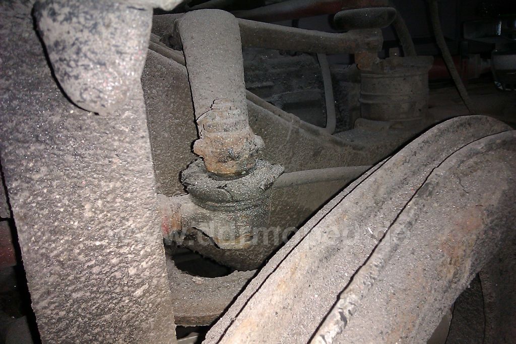

Wer findet den Fehler im Bild!?

QUOTE (LordHelmchen @ 26.01.2014, 16:02)
Manschette von der Lenkschubstange ist kaputt. Die gibts beim Landmaschienenhändler in ordentlicher Qualität.
Die Gelenke lassen sich zerlegen, reinigen und neu Fetten.
-Franz-

QUOTE (Fleppus @ 27.01.2014, 17:48)
War als kleiner schmunzler gedacht. Aber so wie du es beschrieben hast, werden wir es wohl auch machen.
Wir sind echt froh, wenn die ganzen Schadstellen erstmal instand gesetzt sind. Dann gehts ab zum strahlen, neue Bodengruppe einsetzten, Hohlraumjauche verteilen und dann ab zum Lacker.

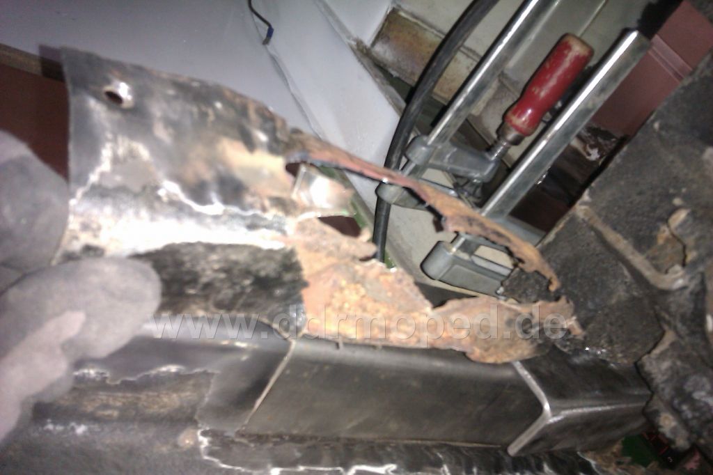

Hi Leute,

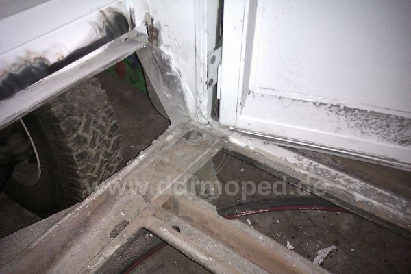

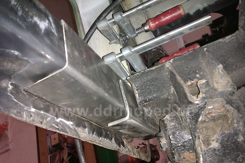

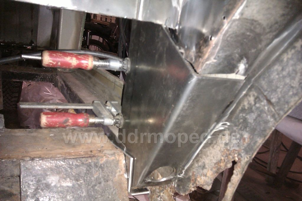

gibt wieder ein Sachen von der Barkasfront. Zum einen haben die Anpassungen für den Schweller hinter dem Fahrerradkasten begonnen. Dann wurde der Tank entfernt, da dort ja auch wieder Ersatzbleche eingeschweißt werden. Dann wurde die neue Hecktür schon mal eingepasst, damit die Spaltmaße wieder halbwegs stimmen.
Gruß Kevin

Vorher/Nachherbildchen

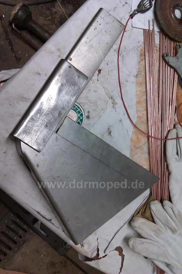

Damit der ganze Spaß auch nun länger hält, wird natürlich 3mm verbaut biggrin.gif
LordHelmchen
Geschrieben am: 30.01.2014, 18:13
Beiträge: 460
Mitgliedsnummer.: 6177
Mitglied seit: 03.02.2013
Hier nochmal das eingesetzte Teil. Es ist nun angepasstund wird nun fertig geschweißt und dann eingesetzt.

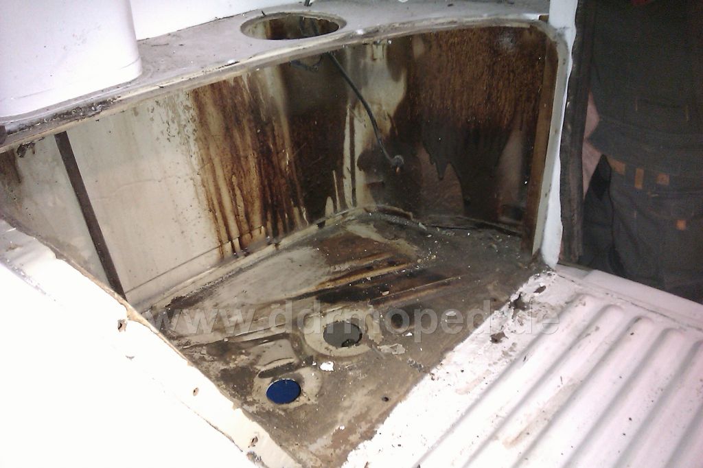

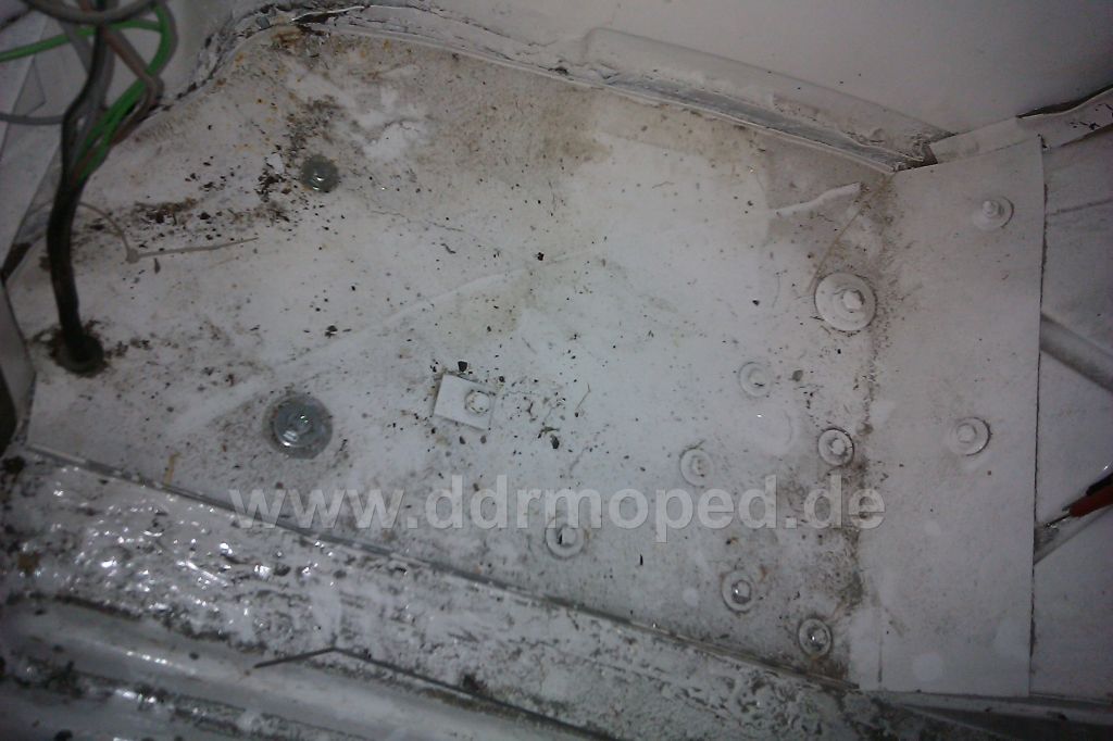

Da war mal der Tank. Der Rostbefall ist dort nicht so extrem, aber vorhanden. Elaskon ist natürlich auch noch jede Menge da _clap_1.gif

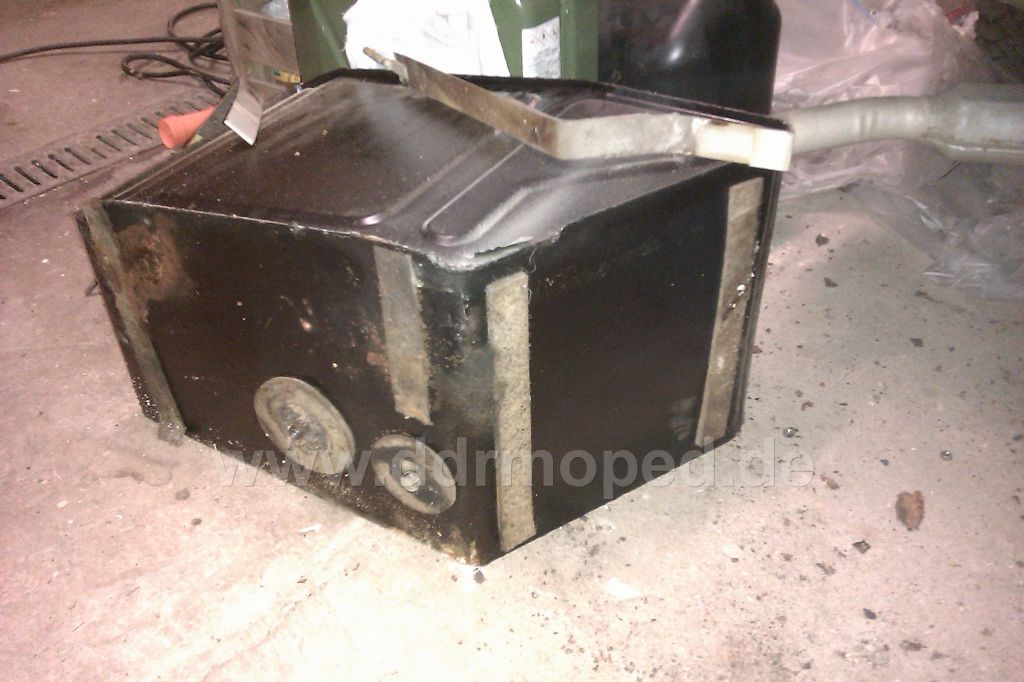

Und nochmal der befreite Tank.
