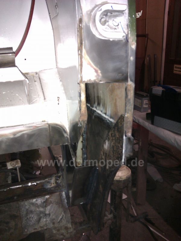

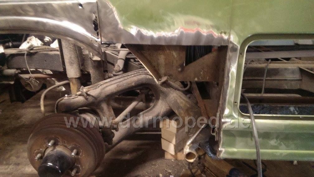

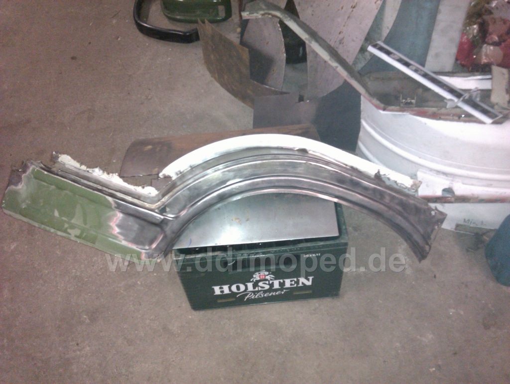

Das Loch wird nun mit diesen Teil ....

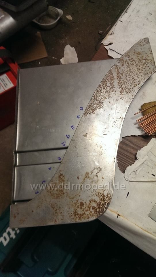

... und diesen Teil ...

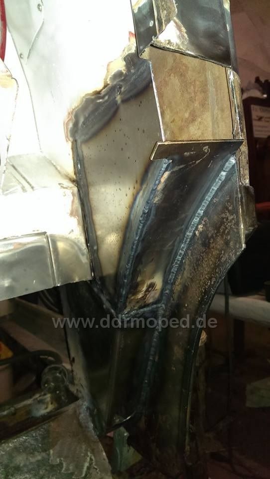

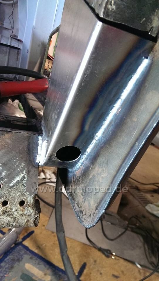

... wieder zu einem Gesamtobjekt gefügt.

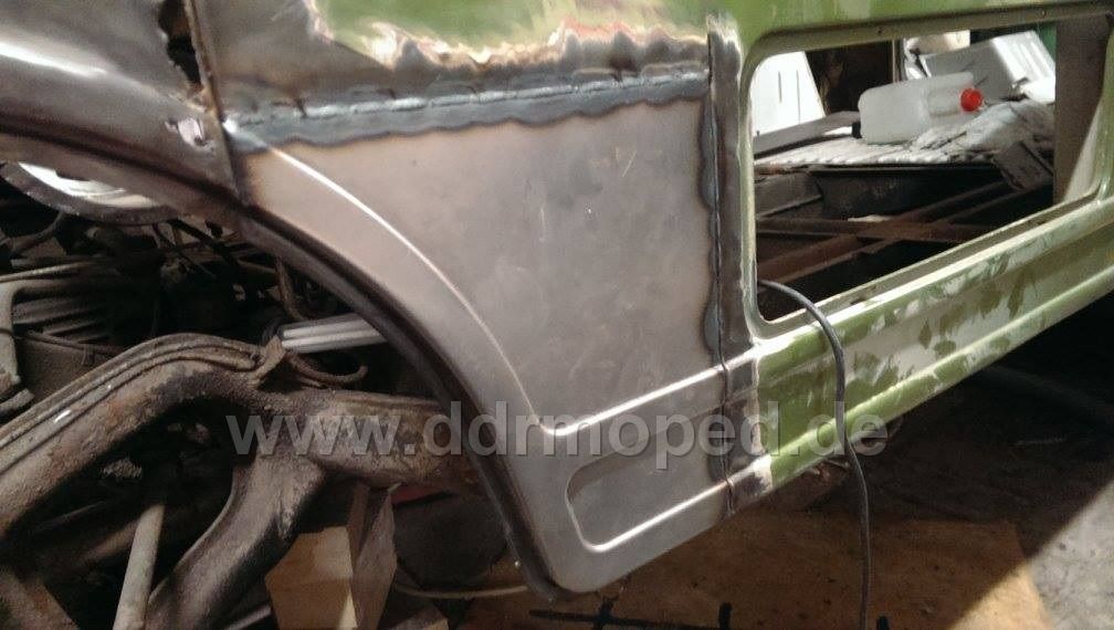

Ansicht von innen.

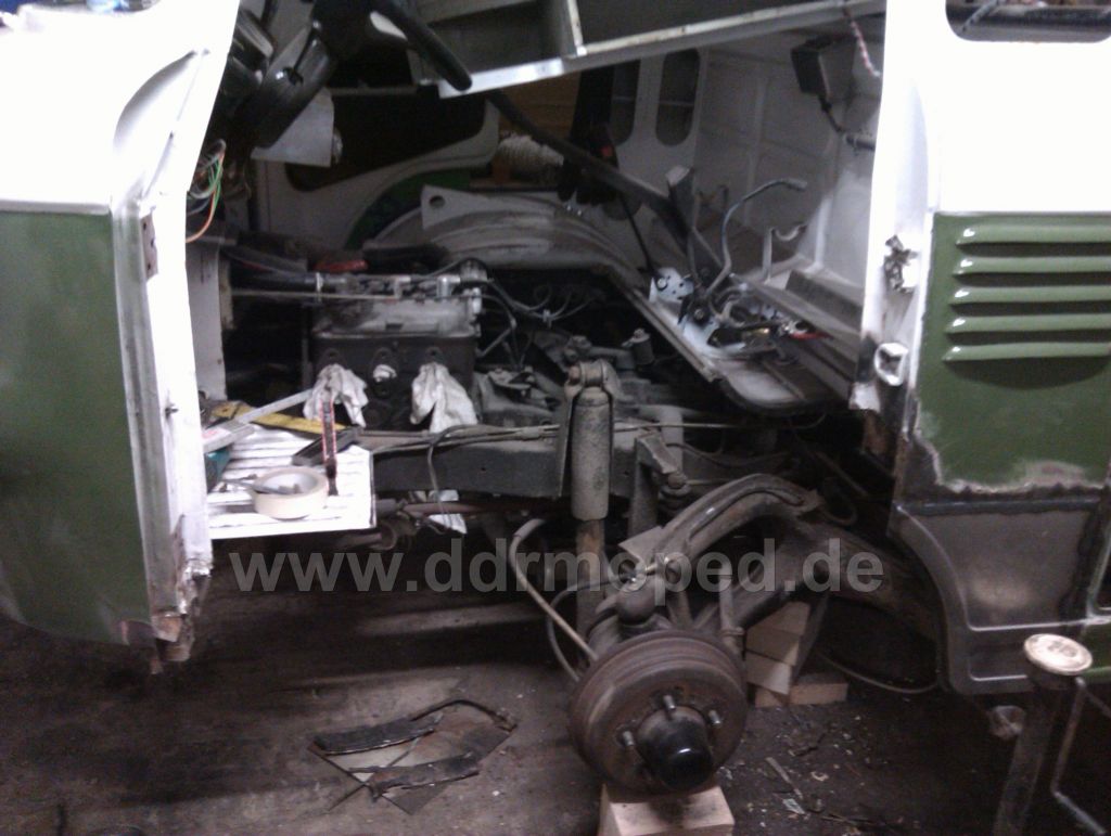

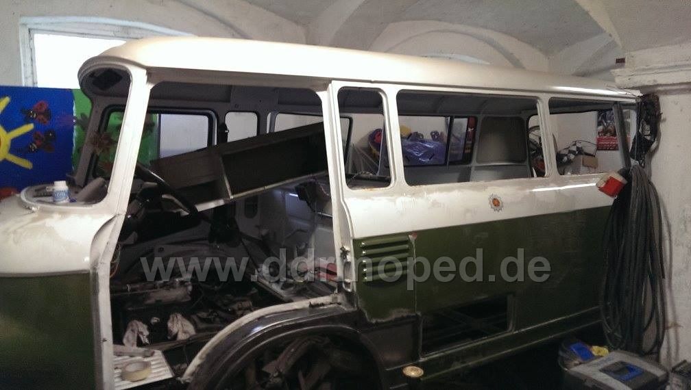

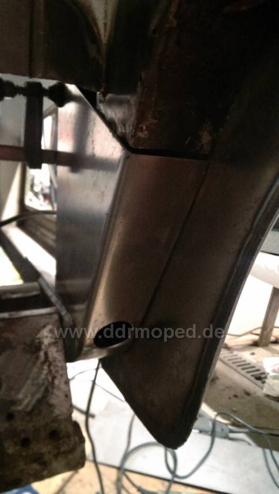

Der Karosse nimmt weiter Form an.

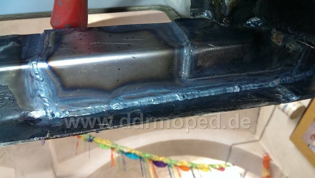

Der Rahmen macht auch wieder einen guten Eindruck.

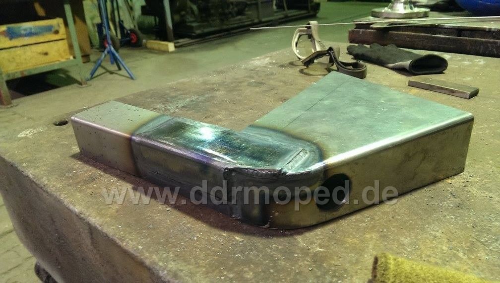

Der Einstieg zur Fahrerseite ist nun auch raus. Hier hätte ich gleich mal eine Bitte! Wenn jemand irgendwie Kontakte, eigenes vorhandensein, oder, oder, ein Möglichkeit hat an so eine Einstieg ran zu kommen, der möge sich hier mal melden. PN geht auch. Das Problem ist folgendes. Der Rostfraß an dem Teil ist enorm, weshalb eine Instandsetzungziemlich schwierig ist. Es würde noch gehen, aber der Aufwand ist halt enorm. Deswegen benötigen Alternativ einen solchen Einstieg. Er sollte nicht arg so wild von Rost betroffen sein. Flugrost ist kein Thema.

Wieder ein großes Loch

Weitere Entfernung rostbefallener Stellen ....

... welche auch gleich wieder geschlossen werden
