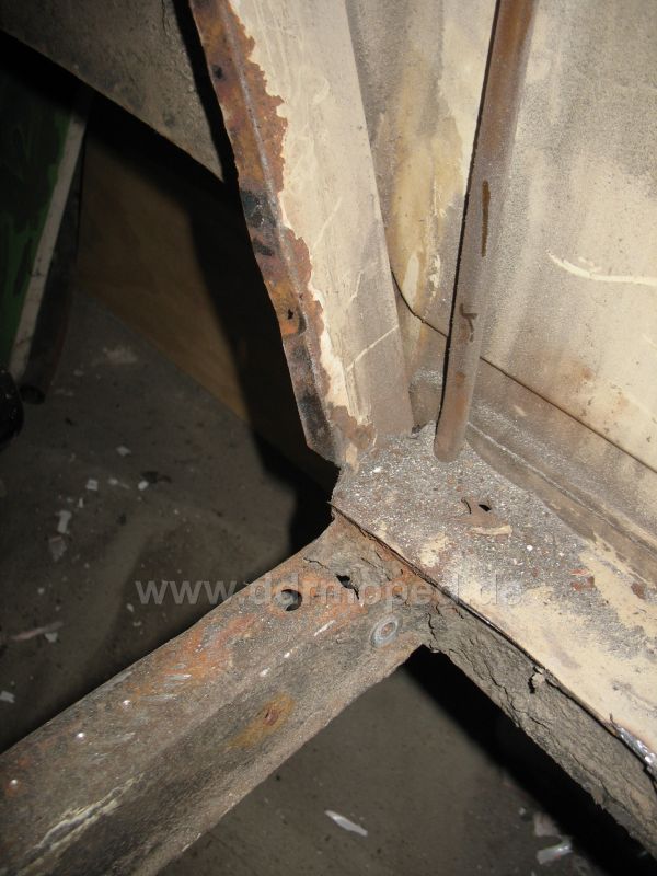

Ich hoffe, Ihr habt die "Ohren" richtig unter die Lupe genommen. Die hinteren, inneren Drehstabaufnahmen. Die faulen gerne durch. Wie so vieles beim B1000. rolleyes.gif
Es gab diese Ohren fertig als Anschweissprofil mit eingeschweisster Drehstabaufnahme. Da sie zum Hauptträger innen keine Verbindung haben, wurden die bei der Hohlraumkonservierung gerne vergessen und mutierten zum Kuchenblech. wink.gif Ergebnis: irgendwann mal riss die innere Drehstabaufhängung weg.

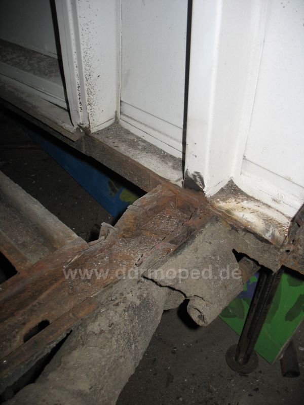

es geht wieder weiter. In den letzten Tagen ist wieder viel passiert. Die Bodenbleche im Fontbereich sind alle raus. Die hinteren Radkästen sin auch raus. Bis auf die neuralgischen Stellen ist der Hauptrahmen ansonsten in einer recht guten Verfassung. Leider sind die Träger für die Hinterachse im Moment nicht zu bekommen. Deshalb wird wohl auch da eine Instandsetzung erfolgen müssen. Und darauf freut sich der Jan wie sau.

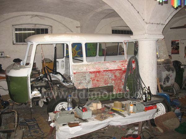

Desweiteren folgt nun der beschissene Teil der ganzen Aktion. Lackentfernung steht an. Und mit Lack haben die Vorbesitzer nicht gesparrt :cursing: . Er lässt zum Glück relativ leicht mit Spachtel bzw. Heißluftfön entfernen. Den Rest machen Kekse bzw. Strahlgut.

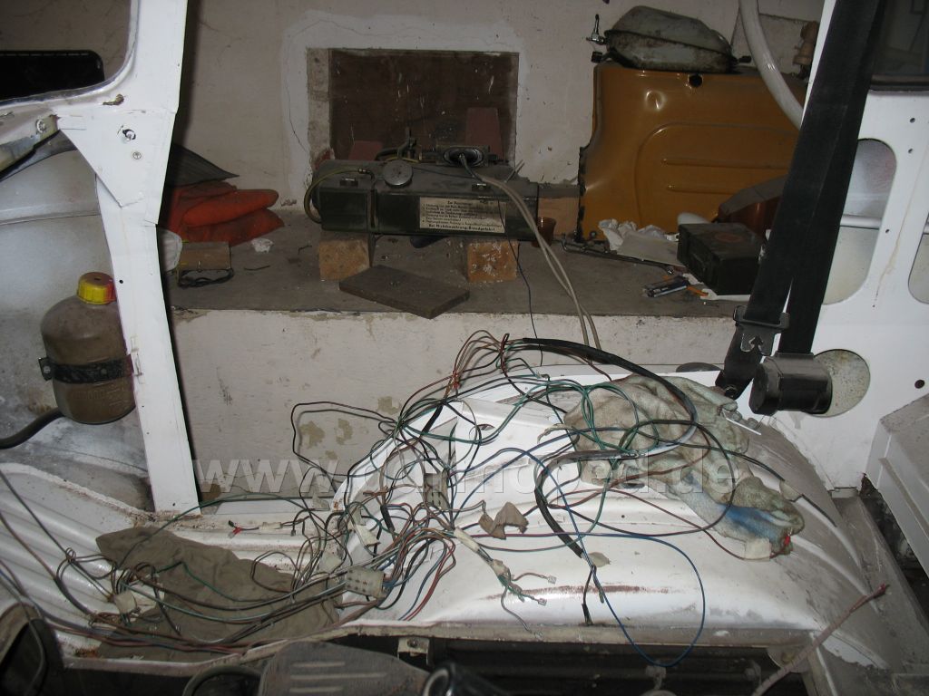

Das Armaturenbrett hat nun der Platz räumen müssen. Und damit verbunden die gesamte Elektrik. Meine Fresse ist das ein durcheneinander. Ich glaube, als der Barkas zum ersten Mal zum Leben erwachte, war da noch ein gewisses System drinne. Aber hier herrscht einfach nur noch Chaos. Aber wenn ich den Krempel wieder zam setze, kommt da zeissjanischere Ordnung rein biggrin.gif .

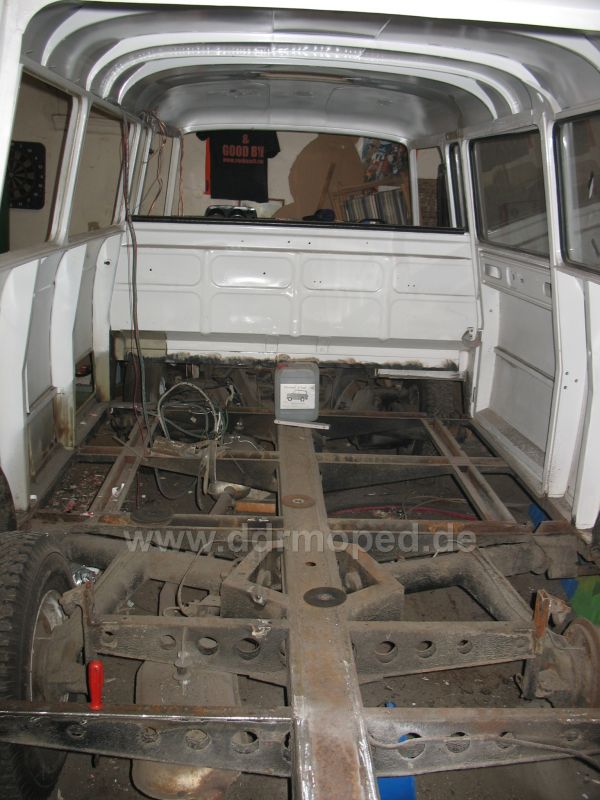

Ein Fall für die Instandsetzung

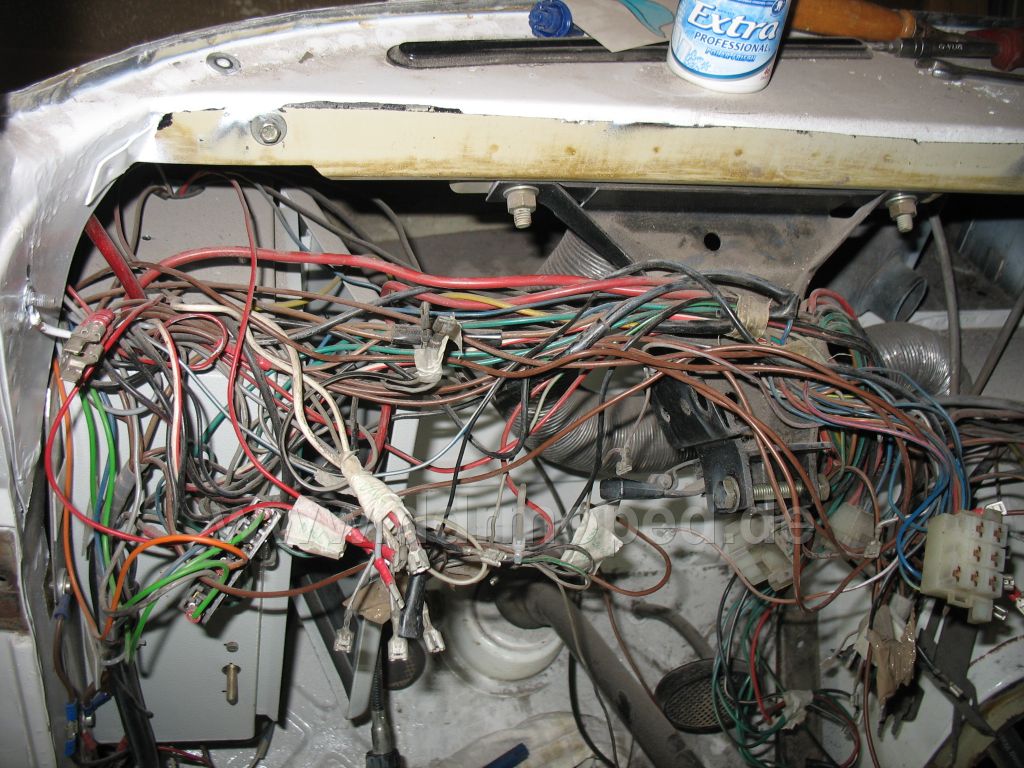

Besagtes Chaos

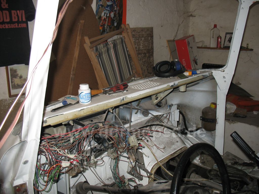

Und schwupps ist Armaturenbrett raus.

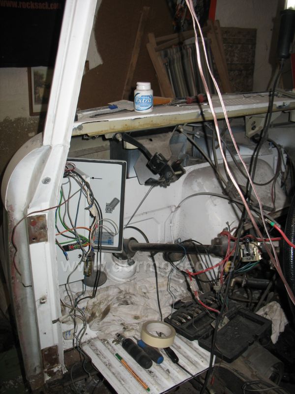

Es ist angerichtet. Einmal Kabelsalat für den Kevin

Die haben sich nicht mal die Mühe gemacht und den alten Lack entfernt. Ziemliche Drecksarbeit mad.gif .

Irgendwann war auch da mal ein Ende abzusehen.

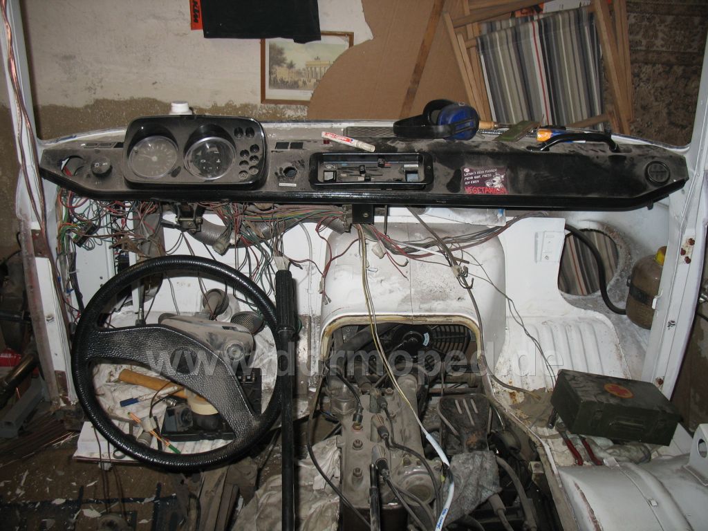

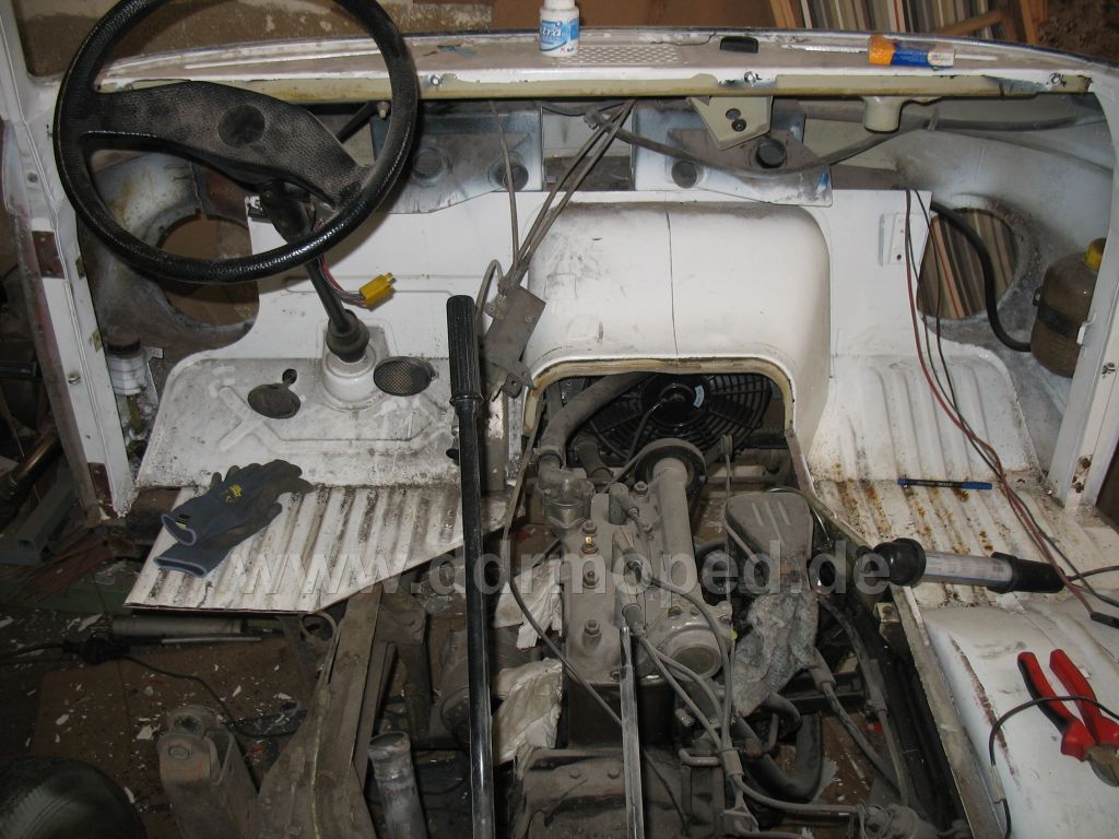

So, nun ist der Salat beseitigt.
Geschrieben am: 23.02.2014, 21:09
Was hast du denn da für einen Schaltschrank und Ventilator drin?
