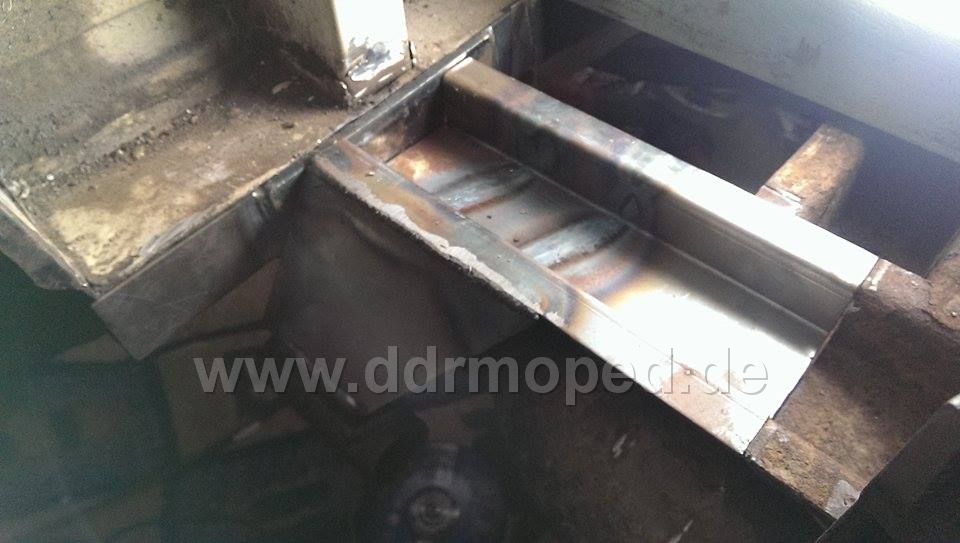

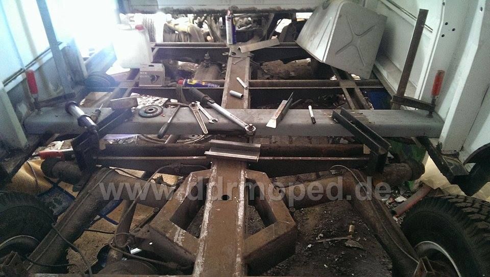

LordHelmchen
Geschrieben am: 25.06.2014, 10:19
Beiträge: 460
Mitgliedsnummer.: 6177
Mitglied seit: 03.02.2013
Und die erste neue Aufnahme is drinne. Dit schaut schon wieder gut aus thumbsup.gif
Gruß Kevin

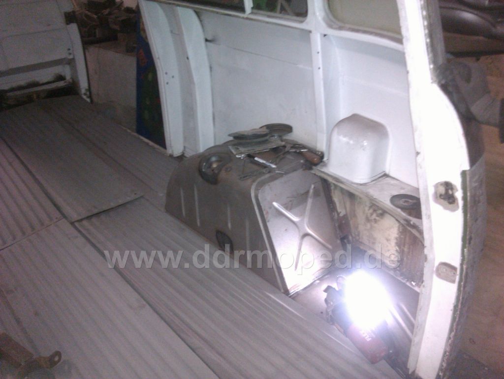

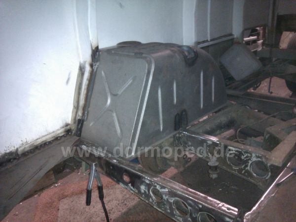

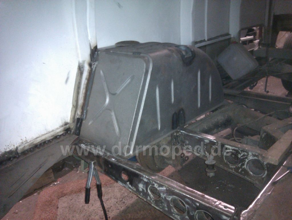

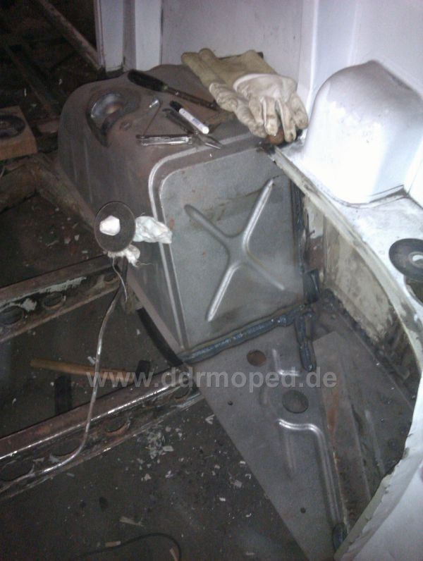

Und es geht weiter! Neben den Unmengen an Schleifarbeiten (davon gibt es derzeit keine Bilder) sind nun die hinteren Radkästen drinne sowie die Bleche unter dem Tank und für die Auspuffhalterung.
LordHelmchen
Geschrieben am: 23.12.2014, 16:16
Beiträge: 460
rechte Seite. Der Tank passt auch wieder top rein.
LordHelmchen
Geschrieben am: 23.12.2014, 16:18
Beiträge: 460

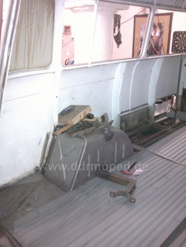

So, die hinteren Dreickbleche sind nun auch vollständig eingeschweißt.
LordHelmchen
Geschrieben am: 23.12.2014, 16:20
Beiträge: 460
linke Seite

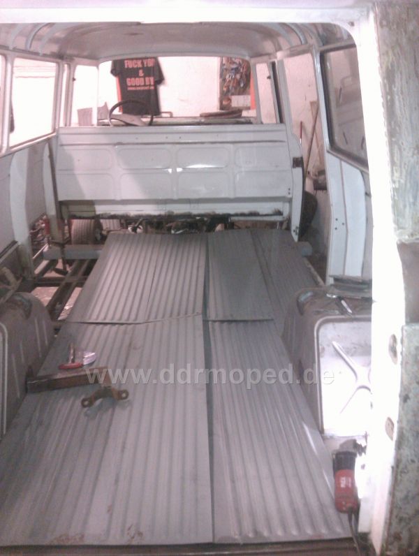

So, die neuen Bodenbleche (originale Ersatzteile) durften auch schon mal Probeliegen biggrin.gif
