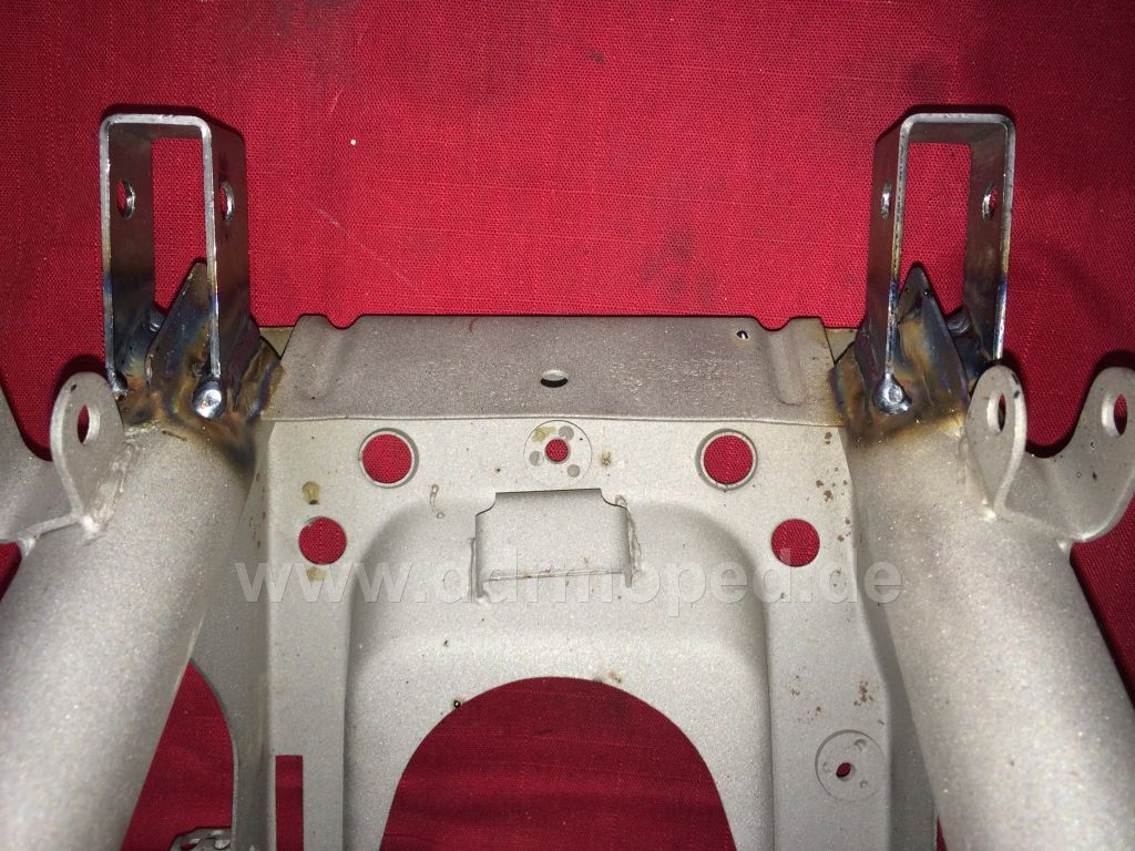

Achja, am Rahmen habe ich auch die Halterungen für die hydraulichen Dämpfer nachgerüstet...

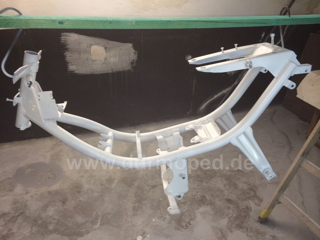

Diese werden dann nächste Woche vielleicht lackiert und für den Einbau vorbereitet. Am Rahmen habe ich auch die Schraube bzw. den Gewindestift für den Mitteltunnel erneuert. Dieser hatte auch seine besten Zeiten hinter sich...
Nachdem dann alles gereinigt war, die Schweißnähte abgebürstet und alles mit reichlich Aceton und Silikonreiniger gesäubert war, konnte ich den Rahmen lackieren.

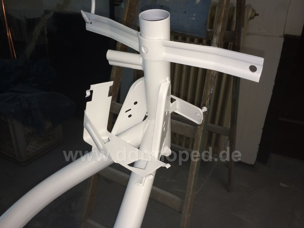

Der Rahmen hat leider ein par Läufer, bei allen anderen Teilen bin ich sehr zufrieden! Aber man lernt ja dazu...und man sieht es kaum, da das meiste verdeckt wird von der Verkleidung.

Läufer sind am Rahmen eigentlich fast nicht zu verhindern . Und dann noch mit dem dünnen Dosenlack wirs da sehr schwierig .
Aber soweit schauts sehr gut aus .
MfG Rico
Geschrieben am: 24.03.2014, 17:34
Beiträge: 4434
Wenn das der Führer wüßte ...
GrasserBenno
Geschrieben am: 24.03.2014, 18:44
Beiträge: 3915
Mitgliedsnummer.: 5580
Mitglied seit: 12.06.2012
Ja, Am Rahmen sind läufer wirklich schwer zu vermeiden. Man will ja überall Lack haben, auch in den verwinkelten Ecken.
Tröste Dich, ich habe auch 2-3 Läufer am Rahmen
Aber ihr habt schon recht, mit Dosenlack ist das schwierig.

Alle Stellen habe ich nicht erreicht, aber dafür werde ich nochmal mit Wachs nach sprühen, auch die Rahmenrohre werde ich von innen mit Wachs behandeln. Aber dann ist auch genug, schließlich hat der Rahmen auch 40Jahre ohne Wachs schon geschafft...

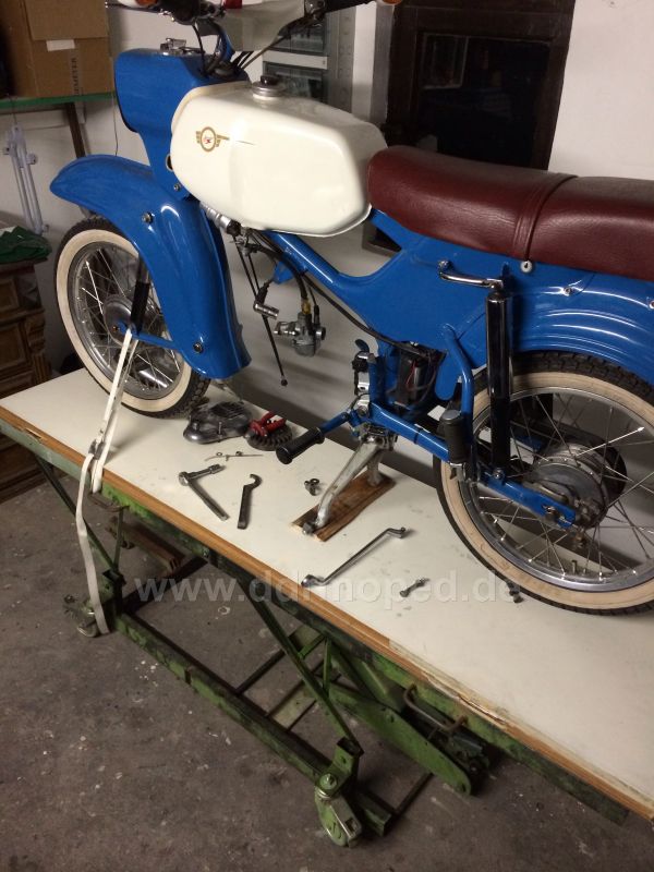

Mein Dad lockte mich heute ins Auto und meinte wir müssten was für ihn abholen, er hätte was bei Ebay ersteigtert...
Als wir dann in einem fast absolut überfüllten Keller standen, entdeckte ich das ultimative Hilfswerkzeug für jeden Zweirad-Mechaniker. Wer wird`s erraten? _uhm.gif

Richtig! Endlich kann ich rückenfreundlich arbeiten, doch momentan blockiert der Habicht die Bühne. Ich hab heute in 4,5h den Motor getauscht mit Zylinder und Lichtmaschinen umbau. Grade lief er dann auch endlich wieder, morgen folgt die Probefahrt...

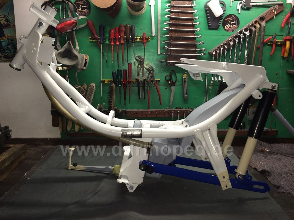

nach einger Zeit geht es nun hier auch endlich weiter! Dieses Pfingstwochenende steht ganz im Zeichen der Schwalbe!
Heute habe ich die ersten Teile wieder an den Rahmen geschraubt! Hätte ich nicht 3h mit den Gummilagern der Schwinge gekämpft, wäre ich vielleicht auch etwas weiter gewesen. cry.gif

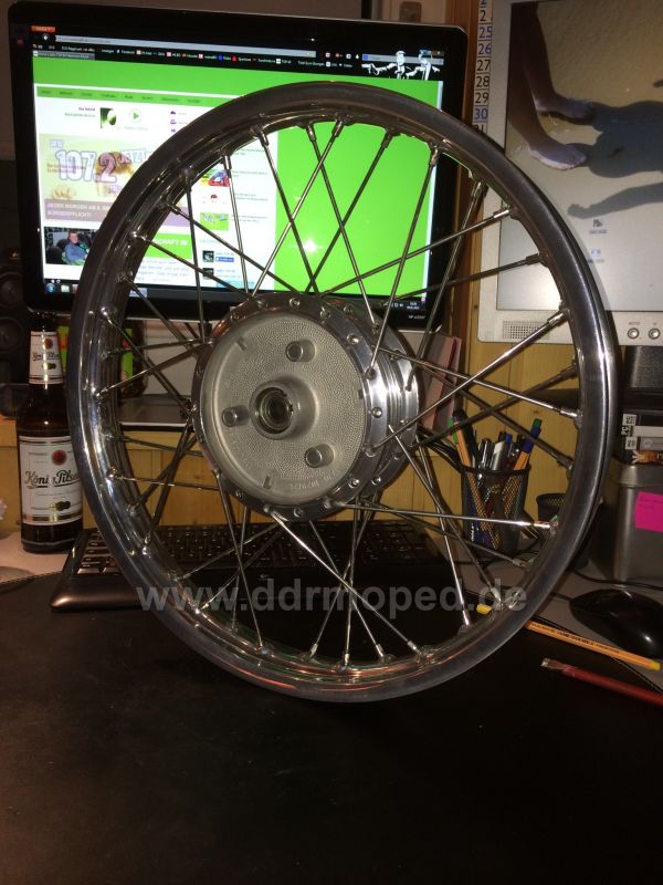

Das erste Rad ist nun auch polliert und eingespeicht.Zum zentrieren habe ich es diese Woche weg gegeben, beim zweiten Rad darf ich aber zu schauen. Ich will das ja schließlich auch lernen und in Zukunft selber machen können.
Gruß Flo
