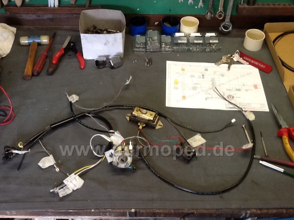

Die Geschichte mit der Einsatzdrehzahl habe ich jetzt auch gelesen. Bisher kannte ich ja nur die Unterbrecher-Zündung. Aber dann weiß ich jetzt auch wie man die Zündung einstellt, Danke!
Aber die Geschichte mit der Masse konnte ich nicht nachvollziehen. Ich werde jetzt aber ein zusätzliches Kabel mit aus der Zündung zum Massepunkt am Rahmen führen. Von dort aus kann ich nochmal alle anderen Massenpunkte zusätzlich mit anschließen und sollte somit ein perfektes Massenetz aufbauen können.
Ich danke euch! Ich sitze grade dran und arbeite am Kabelbaum!

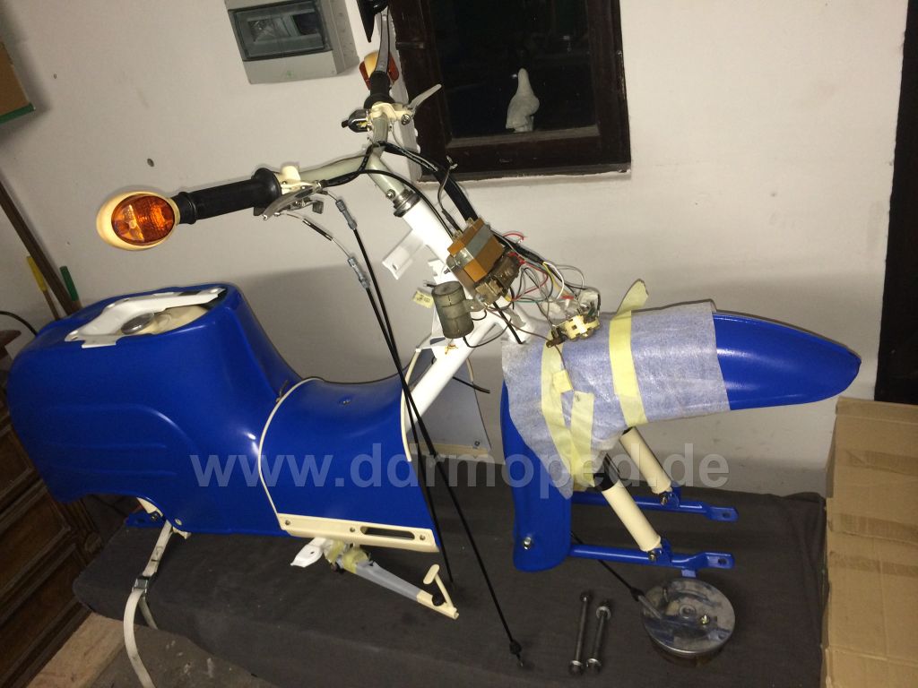

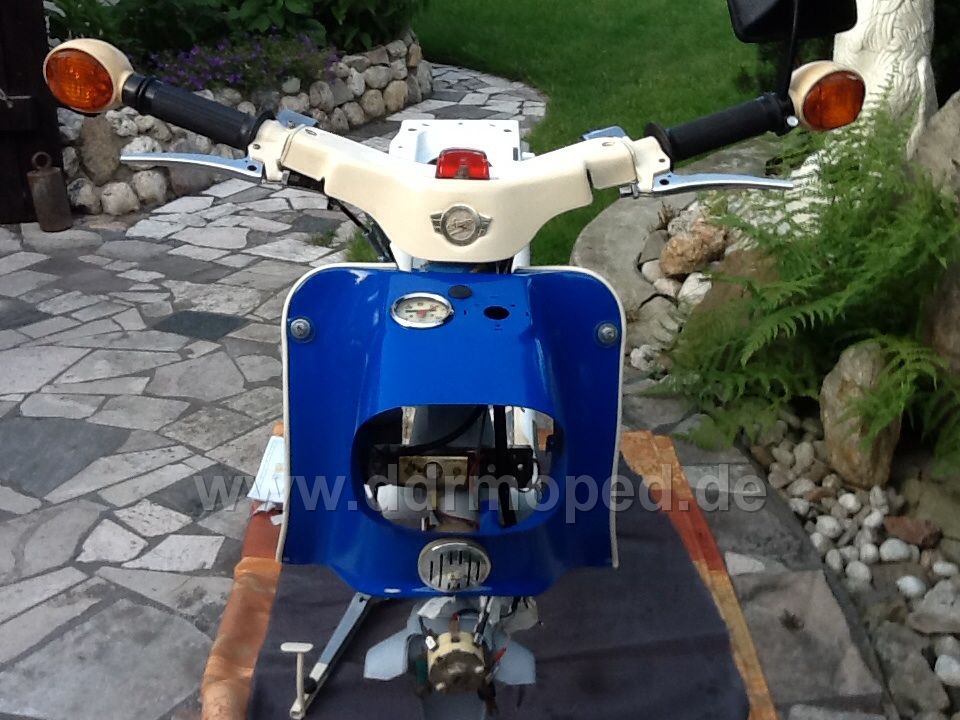

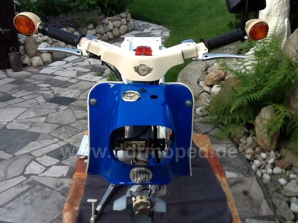

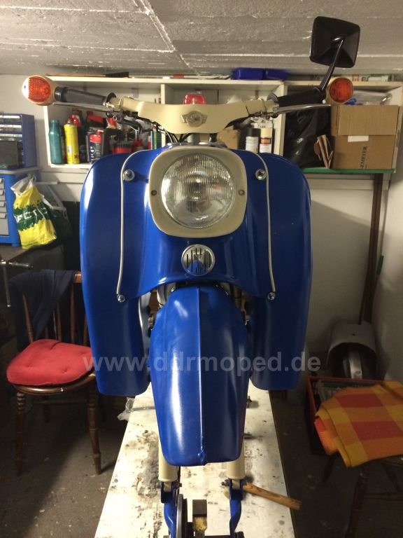

So der Lenkerkabelbaum und ein wenig am Zündschloss sind fertig. Weiter ging es dann mit der Lampenmaske um erstmal einen Eindruck vom Design zu bekommen, dass ich mir überlegt habe.
Die Zuleitung zum Lenker ist jetzt in einem Schlauch verlegt, ich denke ich werde diesen aber auftrennen, am Habicht ist der auch separat geführt.

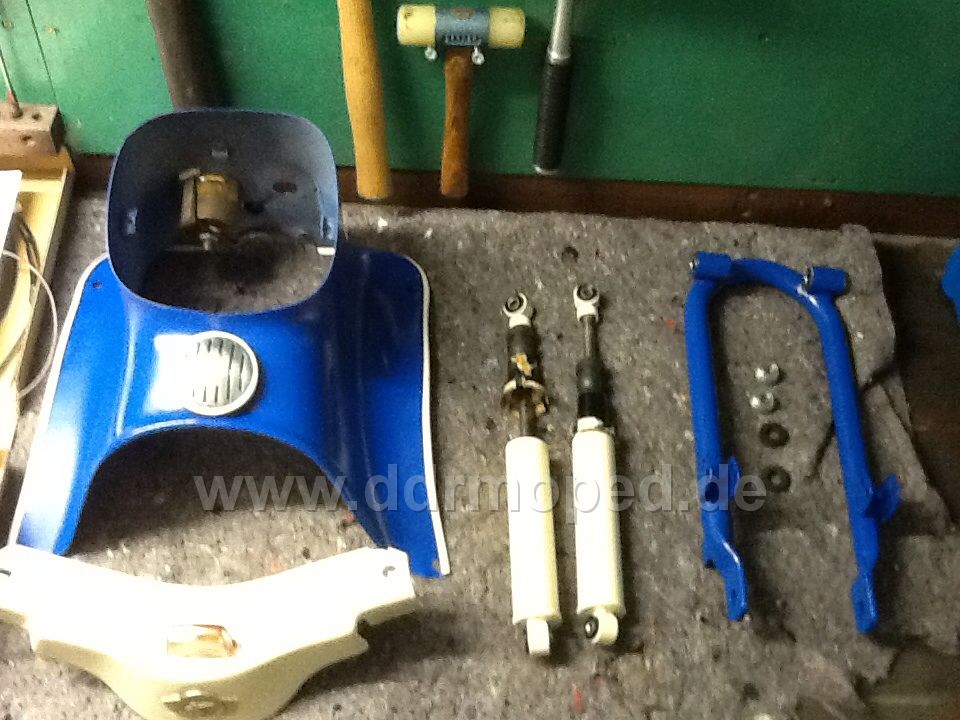

Danke Benno! An das Schwalbe-Buch vom Werner denke ich häufig erst am Schluss! Gestern habe ich die Bremsen zusammengebaut und mir die nötigen Maße der Bremstrommel auch aus dem Buch geholt. Auch die Kettenspannung, bzw, der Verschleißgrad ist dort ja super beschrieben!
Gestern war dann auch endlich die erste Kleid-Anprobe!

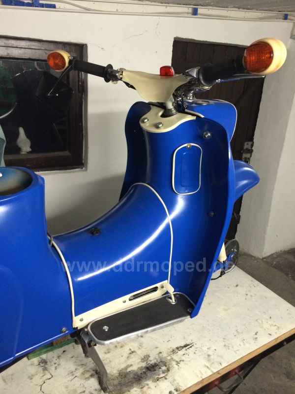

Geschrieben am: 29.06.2014, 01:59
Beiträge: 441
Mitgliedsnummer.: 7027
Mitglied seit: 23.12.2013

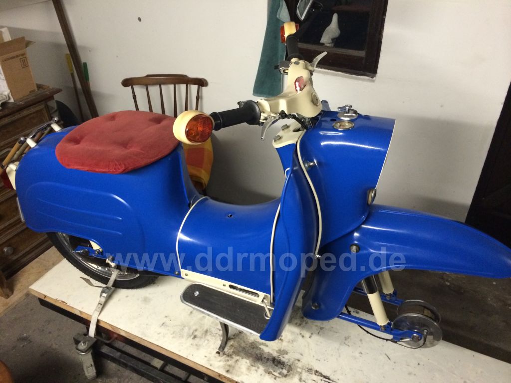

In den letzten beiden Wochen habe ich immer mal Abends für ein par Stunden weiter an der Schwalbe gearbeitet. Mittlerweile ist diese so gut wie fertig. Die letzten beiden großen Dinge, die mir noch fehlen, sind zum einen die Sitzbank und das vordere Rad. Beides habe ich abgegeben, das Rad zum Zentrieren und die Sitzbank ist beim Sattler.
So manche Kleinteile fehlen mir, aber die sind zum fahren erstmal nicht wichtig. Ich muss auch noch einge Tage warten, bis die letzten beiden großen Teile da sind. Daher werde ich wohl am Habicht mal die Sitzbank und ein Rad ausleihen.
Zumindest war heute der erste Probelauf. Nach dreimal tretten war die Gute an! Hoffentlich läuft sie auch unter Belastung gut, denn die Einstellarbeit kann schon einiges an Zeit kosten.
Aber Ihr wollt sicher erstmal Bilder sehen....

Flo
Geschrieben am: 29.06.2014, 02:16
Beiträge: 441
Probe gesessen habe ich heute auch schon!
