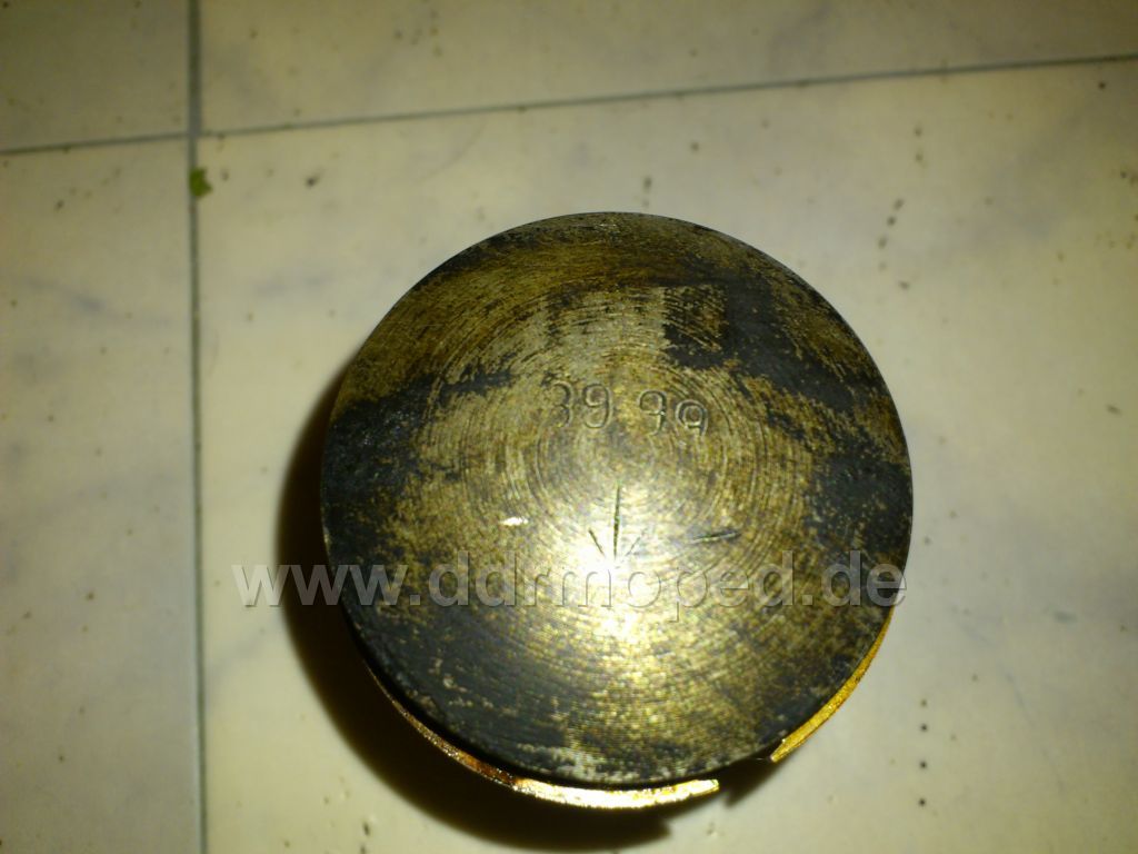

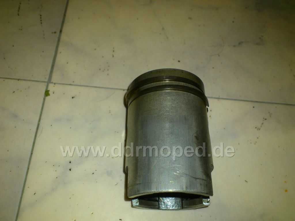

Vorher hatte ich einen Megu Kolben drin in 39,99.

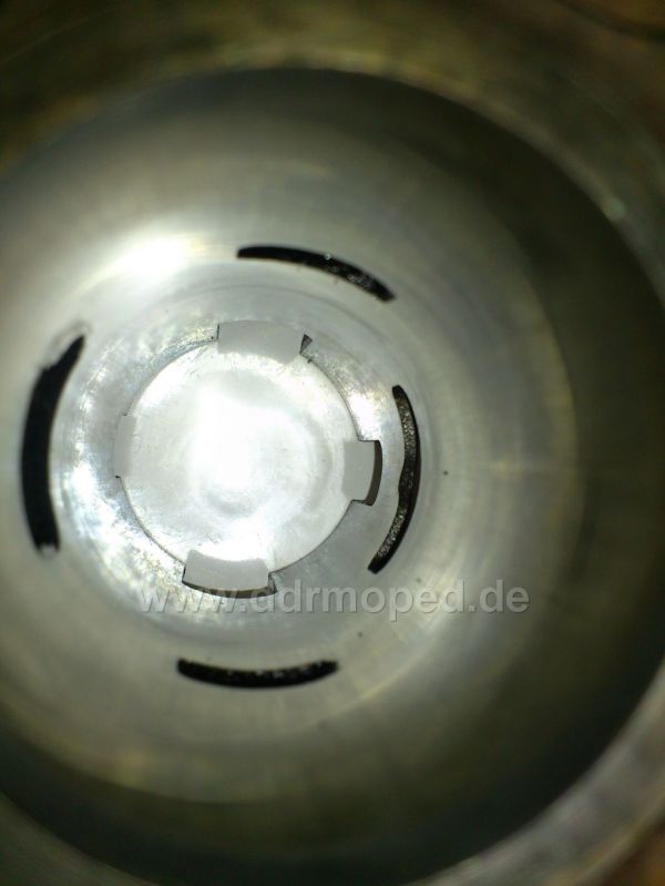

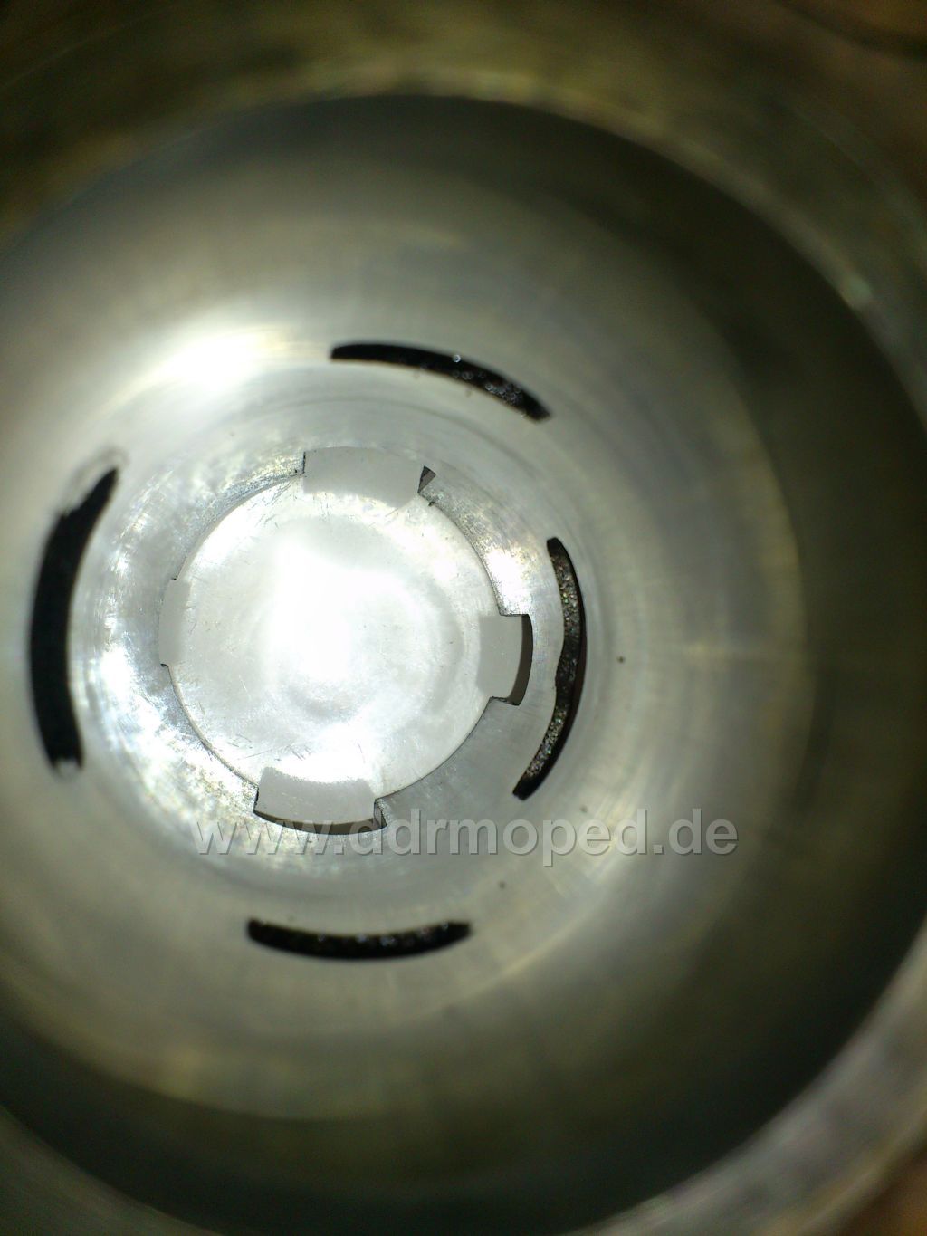

Foto von der Seite

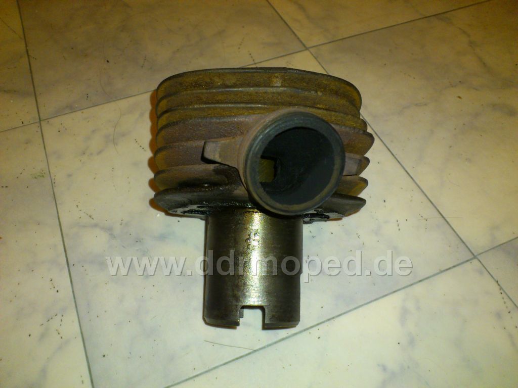

Hier der alte Zylinder.

Innen ist er noch ok, meiner Meinung nach.
Sonst besorg ich mir nur neue Ringe in dem Maß und bau den Kolben inkl. Zylinder wieder ein, lief ja vorher auch weitestgehend ohne Probleme.

das sieht mir aber nicht nach einem SR2 Zylinder aus, ist bestimmt einer vom Krach fuffzich wink.gif

Der war halt vorher drauf.

Der alte Zylinder ist eindeutig vom Spatz und wurde leider schon so weit ausgeschliffen, dass bereits ein S50 Kolben passte.
