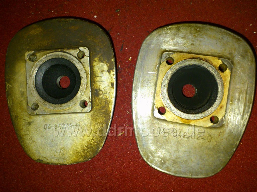

Also Zündung ist 2,5mm vor Ot, aber mir ist etwas aufgefallen, vorher war ja der Spatz Zylinder drauf und ein S50 Kolben und ein anderer Kopf mit großem Brennraum.
Nun hatte ich ja einen gehonten SR2 Zylinder mit neuem Kolben genommen, aber den alten Kopf der drauf war behalten.
Der alte Kopf ist rechts im Bild, mit dem bin ich gefahren, kann es sein, das der wegen dem größeren Raum nicht passt und ich jetzt den links nehmen soll, den ich noch im Keller liegen hatte?

QUOTE (MAWfreund @ 12.01.2014, 18:49)
So lässt er sich ja hochdrehen und er läuft auch rund, nur beim fahren kommt irgendwie noch nichts.
Indiz für falschen ZZP !

Der Zylinderkopf hat auch nur eine Verdichtung von 6:1. Der ist vom SR1.
Geschrieben am: 12.01.2014, 20:11
Das wird es dann bestimmt gewesen sein, der jetzt verbaute Zylinder ist vom 2er, dann wars klar das der mit dem 1er Kopf nicht so wollte. Ich versuch es wie gesagt jetzt mit dem 2er Kopf, dann müsst es gehen.

Geschrieben am: 13.01.2014, 07:18
Beiträge: 4107
der linke Kopf ist ein. 12 aus dem SR2E ... nimm mal den.

SO, das Problem ist gelöst, ich hab einen anderen Kopf genommen, den mit kleinerem Brennraum und oh Wunder ohmy.gif , der läuft wie vorher. Ok ich will nicht gleich losrasen, weil ich muss ja einfahren, aber er zieht wieder und kleine Sprints sind drin und vor allem bei Gegenwind und am Berg zieht er wieder. Nischt mehr mit 20 kmh und mittreten... Muss echt am Kopf gelegen haben. Nun kann ich den Motor doch einfahren...
Den Spatz Zylinder mit S50 Kolben, der mich immerhin zwei Jahre treu begleitet hat und davor den Vorbesitzer, werde ich wol behalten. Wer weiss, vieleicht komme ich dazu die Teile wieder zu montieren, es scheint ja darauf hin zu deuten das die Teile doch noch sehr gut waren/sind wenn ich so überlege. Als Ersatz kann man das immer liegen haben.
Ich bin froh das der 1er wieder vernünftig läuft. Irgendwie kann ich das garnicht glauben das, ein anderer Kopf gleich mehr als das doppelte an Unterschied zu _uhm.gif der vorherigen Leistung bringt.
