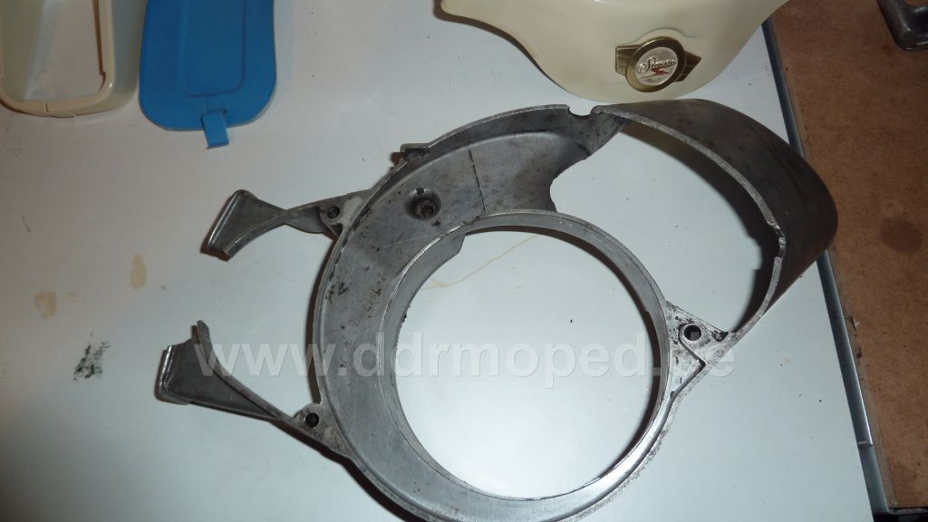

defekt...
VW 1200 L - Klick
SR2 - Klick KR51/1K -Klick
Geschrieben am: 16.02.2014, 18:35
VW 1200 L - Klick
Geschrieben am: 16.02.2014, 18:43
Eine intakte Luftführung gibt's in der Bucht .

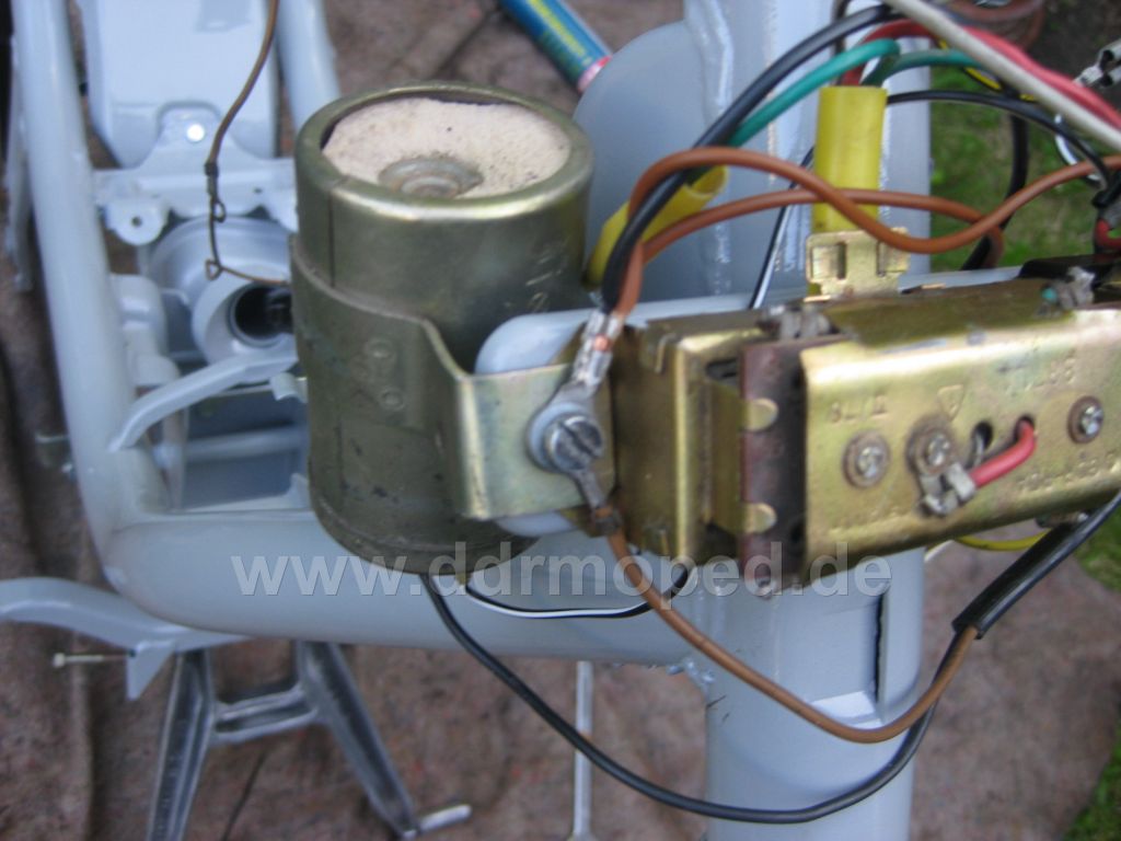

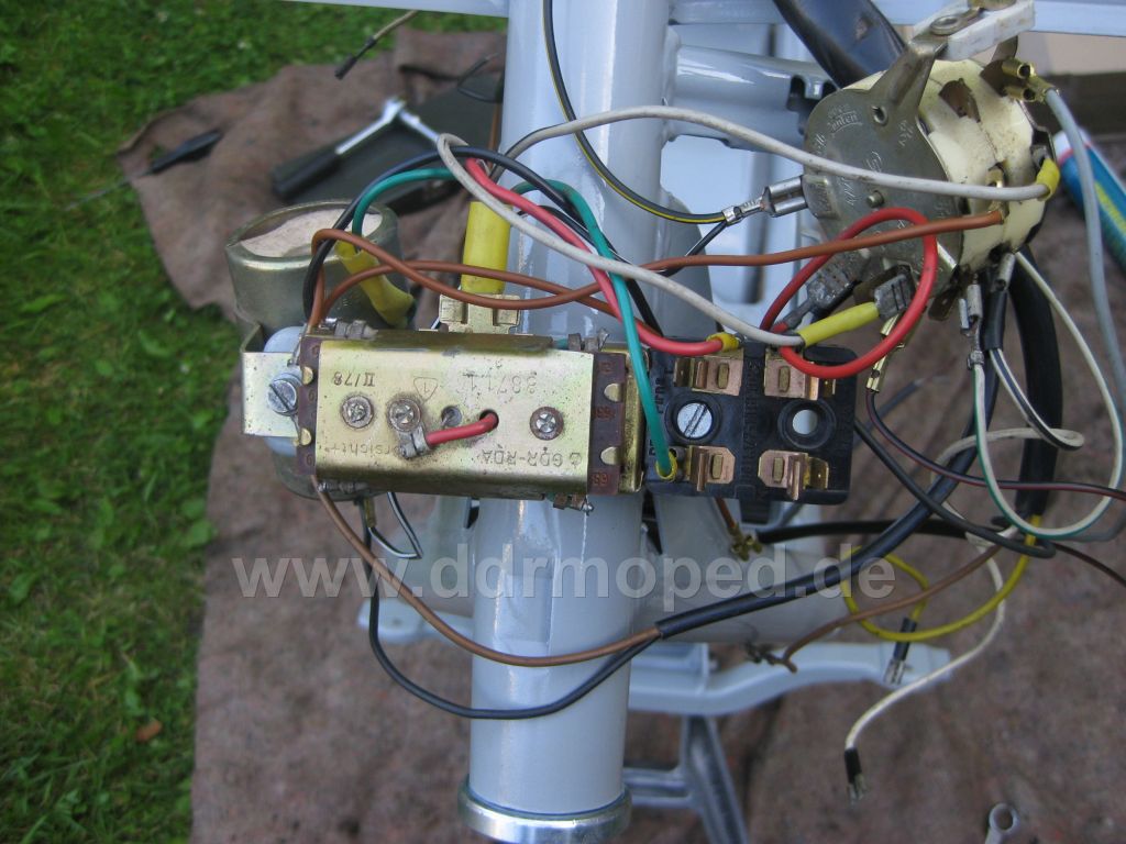

Ist der Blinkgeber so richtig? Oder kommt der mit unter die Ladeanlage?
Leider kenn ich die Schwalbe nicht weiter und die kam ja zerlegt.

Der Blinkgeber wird so befestigt :

Daneben -in Fahrtrichtung links- kommt die Sicherungsdose :

Dann werde ich das mal "umarbeiten" - die Schellen für die Zündspule weiß ich jetzt auch wie die aussehen und wo die hinmuss - mal sehen wie ich das löse.

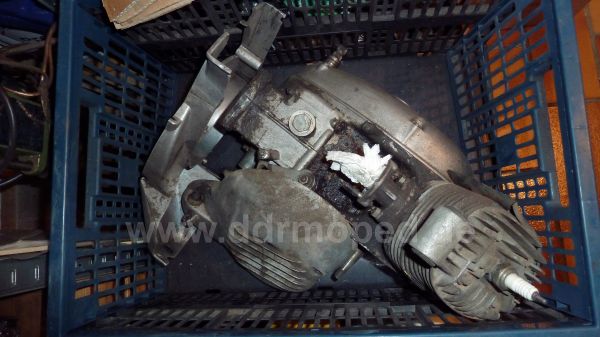

Geschrieben am: 20.02.2014, 19:34

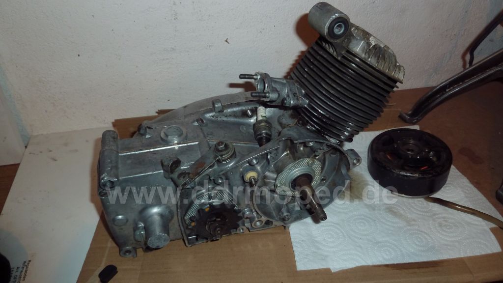

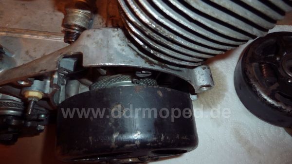

So der Motor ist nun sauber - beim drehen der KW (um die Laufbahn zu ölen, damit kein Flugrost kömmet) habe ich festgestellt, das beide Polräder (also das neuere und das alte für den Motor) gut 1cm Luft zur Gehäusekannte haben. Ohne das das Luftleitblech verbaut ist - ist das normal? dann wäre auch so ca. 0,5cm Platz zum Grundplattenrand hmm.gif

Geschrieben am: 20.02.2014, 20:09
so sieht das dann aus:
VW 1200 L - Klick
Geschrieben am: 20.02.2014, 20:11
Und so erstmal der Motor (übrigens der richtige = matching numbers)

Geschrieben am: 21.02.2014, 07:08
Morgen,
so ich hab nochmal die ZZP Anleitung von Herrn Moser angehen - der Abstand scheint i.O..
So ist es eben wenn man zerlegt was bekommt was einem unbekannt ist.
Die Dicke wird nun langsam zusammen gebaut und soll spätestens in Münsingen am 1.5. laufen ...

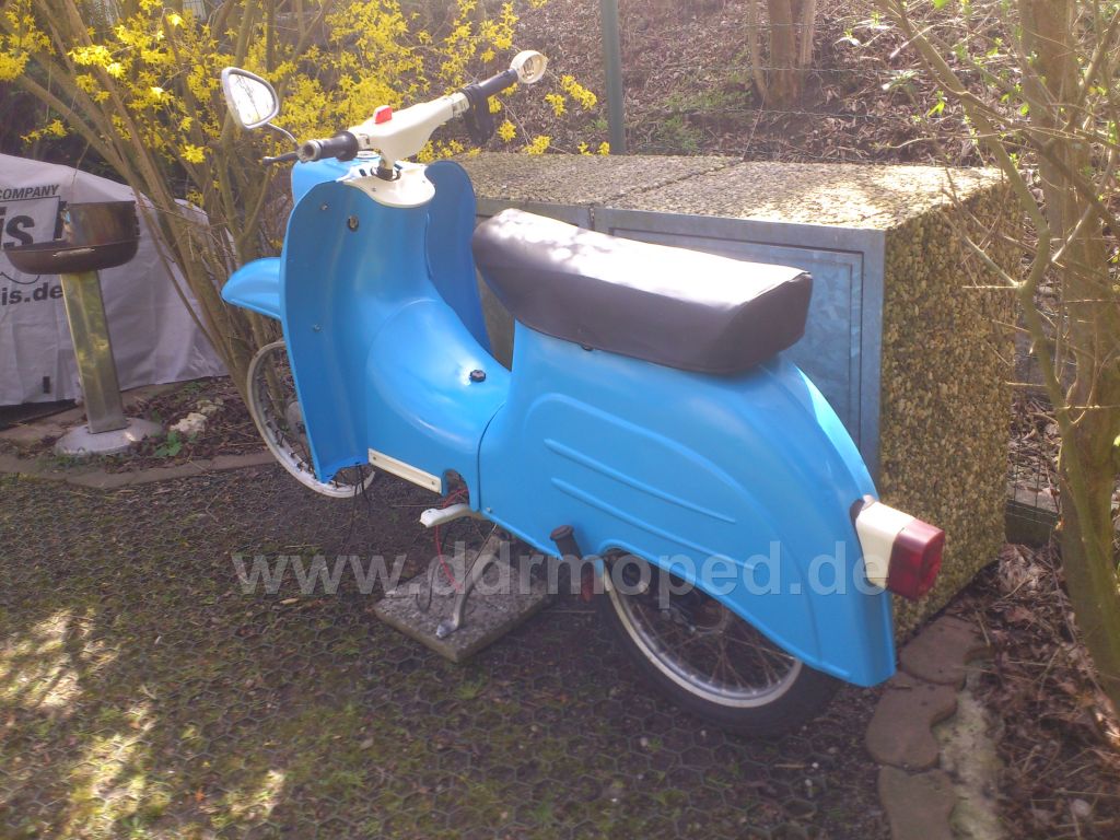

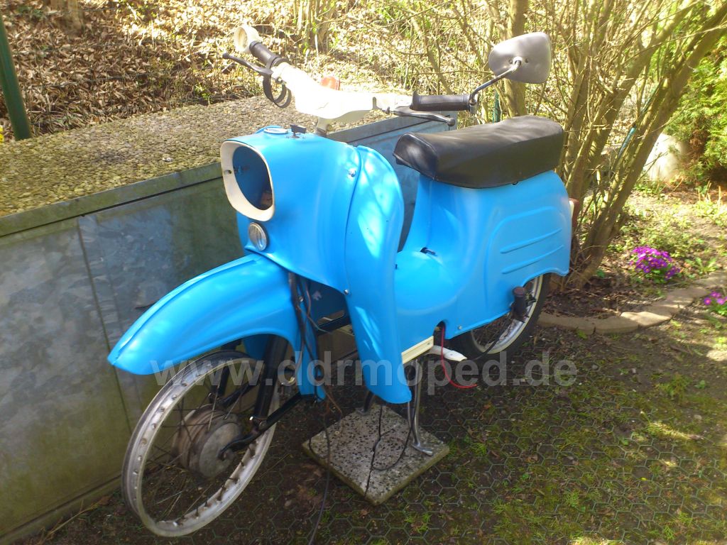

So das We hat einiges gebracht ... und irgendwer hat anscheinend die Trittbretter weggeworfen - ich finde die nicht mehr cry.gif
VW 1200 L - Klick
Geschrieben am: 30.03.2014, 16:29
ettliche Teile müssen noch bestellt werden aber ich bin erstaunt wie komplett der Vogel war...
VW 1200 L - Klick

Also blechmäßig ist die Dame jetzt (bis auf die Verstrebung die ich nicht habe ...) zusammen, jetzt beginnt die wilde Hatz mit dem Strom ... das ist bei den häßlichen Vögeln ja besonders intelligent gellöst alles steckt in einem Raum der selbst für geübte Chinesenhände zu eng ist ...
Mal sehen wenn alles klappt wird die Dicke Berta nun mein täglicher Arbeitsesel und darf später vorm Haus stehen...
