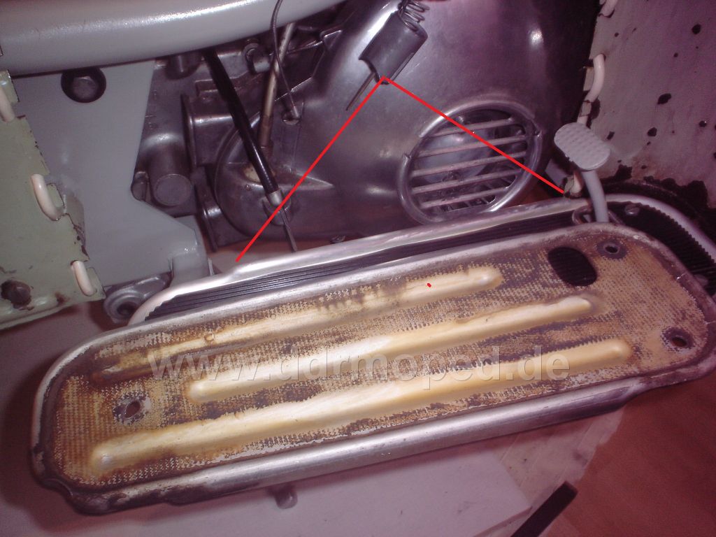

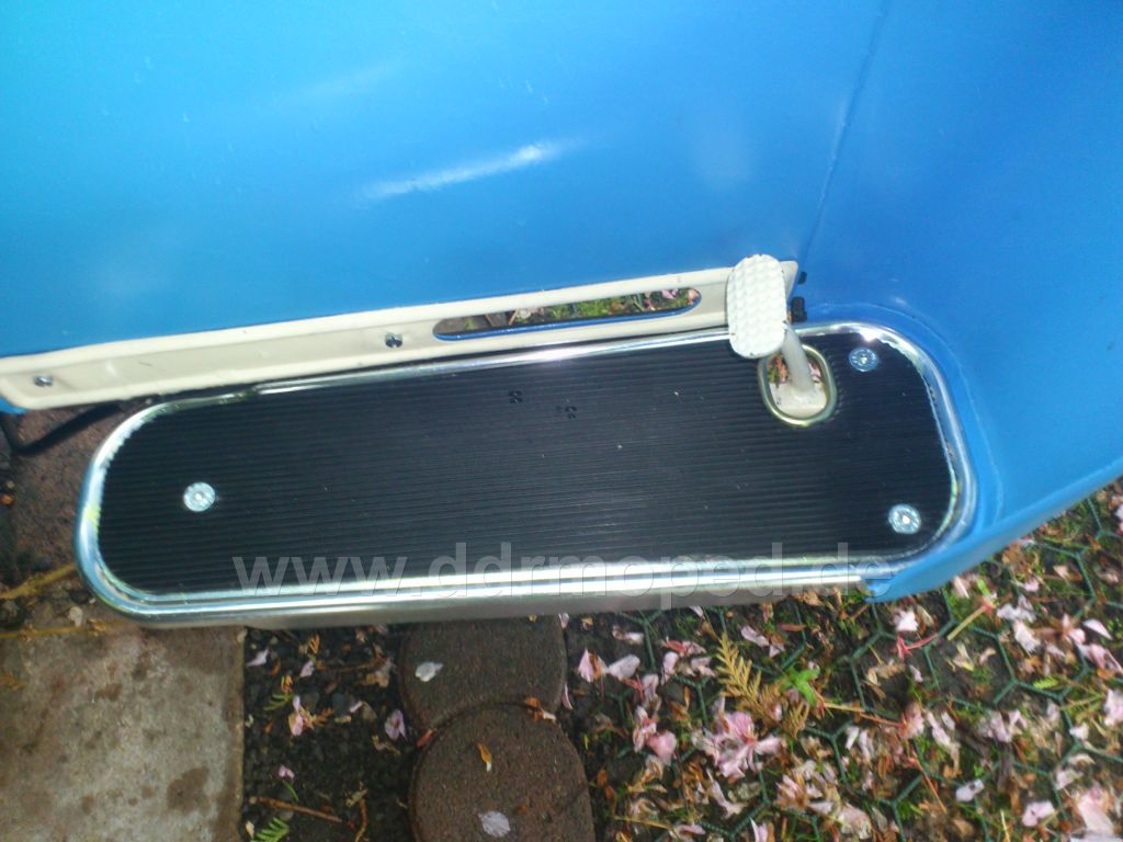

Die innere Kante ist im Weg.
Hier ist der Unterschied der Bretter markiert

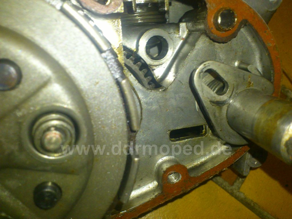

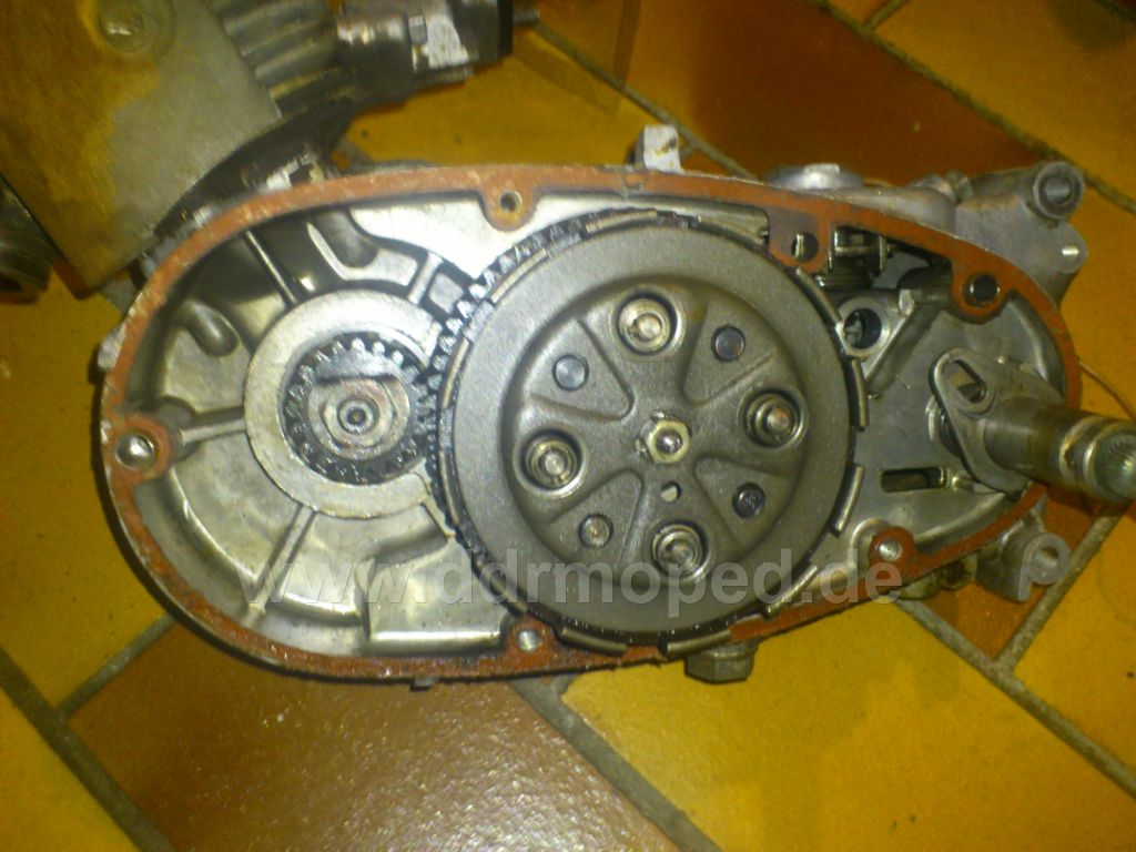

Sagt mal hier im Motor ... fehlt da was?
Und wo kommt die Leerlaufkontrolle hin?
VW 1200 L - Klick
SR2 - Klick KR51/1K -Klick
Geschrieben am: 28.04.2014, 18:56
Also dort sieht es so leer aus - in der Kiste lagen auch noch Teile vom Motor - nur geht das einfach so ohne "Spalten"?
VW 1200 L - Klick
Geschrieben am: 28.04.2014, 19:09
OK, laut dem Video ist es wohl so normal blink.gif ... Klick

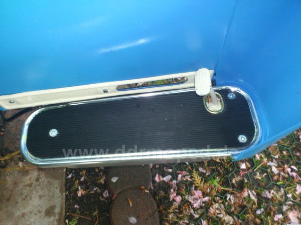

Hmnmmm Diese Trittbretter passen bei mir nicht.
Benno. Das passt schon . Das Trittbrett sieht aber so aus als ob es auf der Rechten Seite verbaut war (weil die Spuren des Kickstarters sichtbar sind ).
Bei dir fehlt >>das hier<< . Kannst du ohne Werkzeug montieren . Brauchst auch nicht spalten oder so .

Das Teil liegt auch noch in der Kiste - ich vermute das wird in der Schaltkonstruktion eingehängt und in das Loch gesteckt - oder?
Kupferringe für den Krümmer hab ich gerade geholt - also noch Zündung verbauen und einstellen und los geht es!

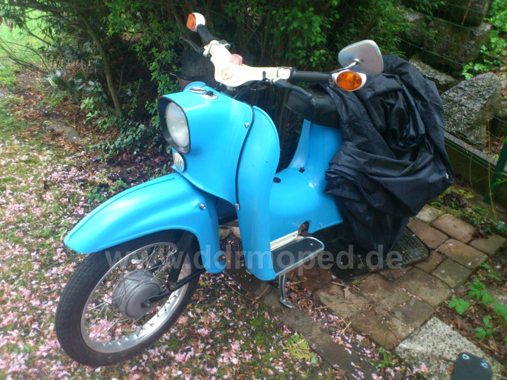

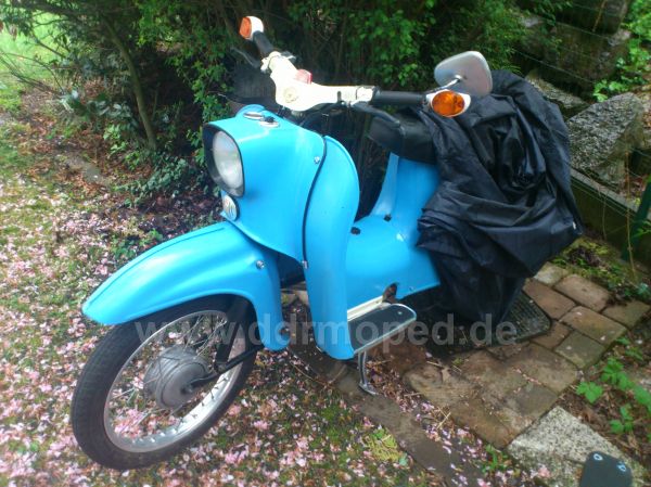

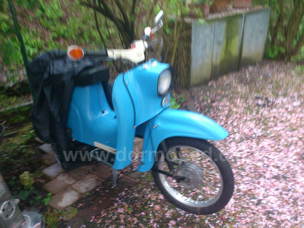

Das neue Familienmitglied braucht nur noch einen Namen (Projekt intern nannte ich Sie "Dicke Berta") - eine Offizielle Bezeichnung steht dann noch aus.
Da es die "Allmächtige" schon gibt...

Wie währe es mit 'die Wohlwollende' -->Spitzname 'Wolli'
Kann es nicht erklären, aber ergibt für mich irgendwie Sinn

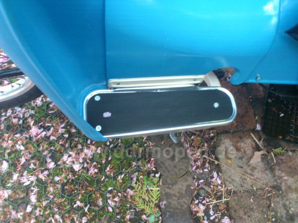

Bei den Trittbrettern gab es auch mal eine Umbauanleitung für Fussbremse links. Bestimmend sollte jedoch die Belagsseite sein.
