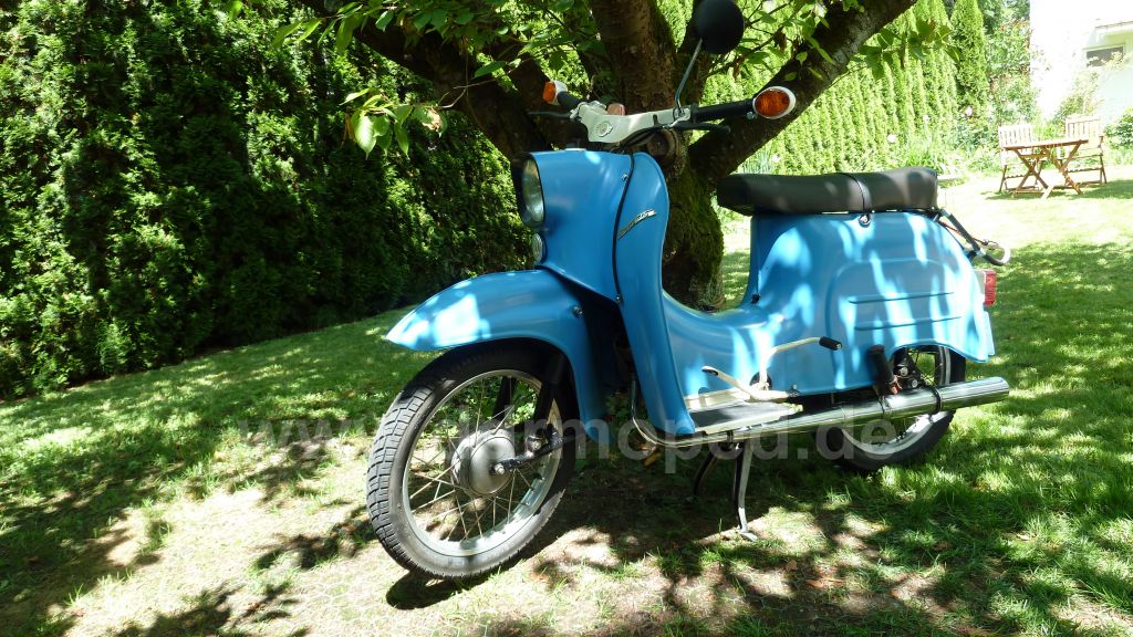

So vermelde - sie läuft (die SChwalbe) Emily war auch begeistert thumbsup.gif
Jetrzt nur noch Reifen, Vorderradbremse und Licht und es geht weiter wink.gif

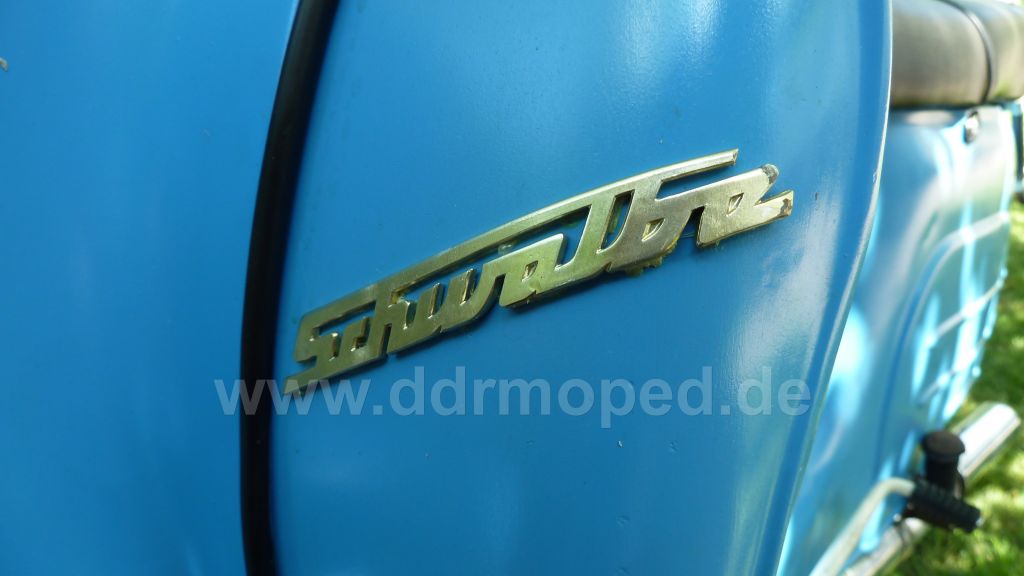

Und dann wurde natürlich Bennos Logo angebracht - ein Traum - vielen Dank thumbsup.gif
