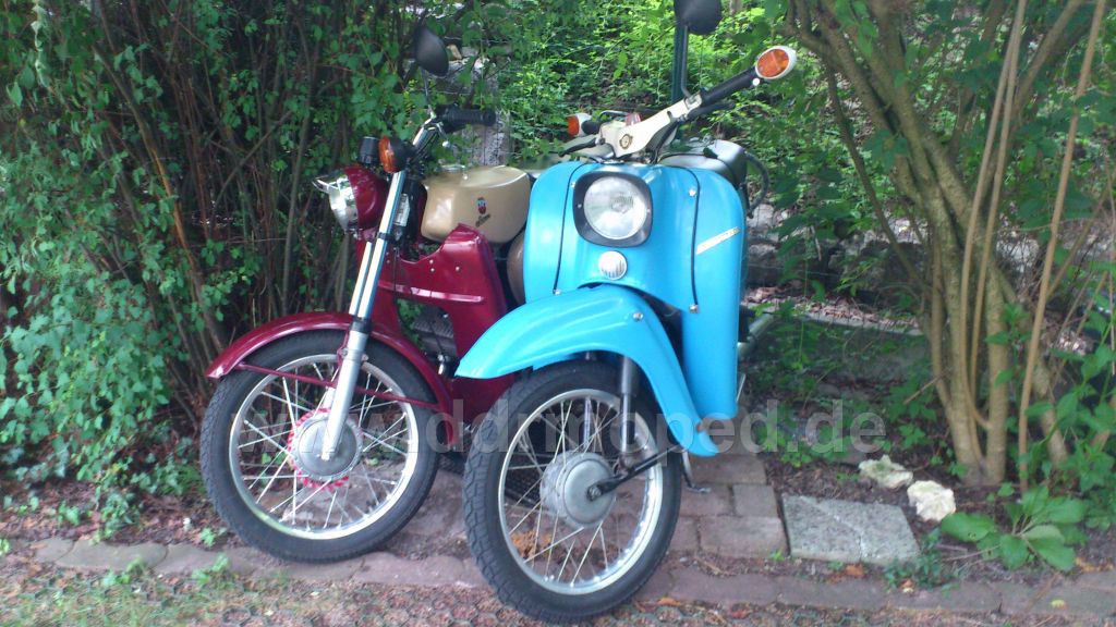

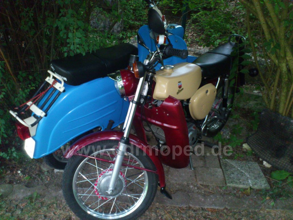

Geschrieben am: 17.06.2014, 08:35
VW 1200 L - Klick
SR2 - Klick KR51/1K -Klick
