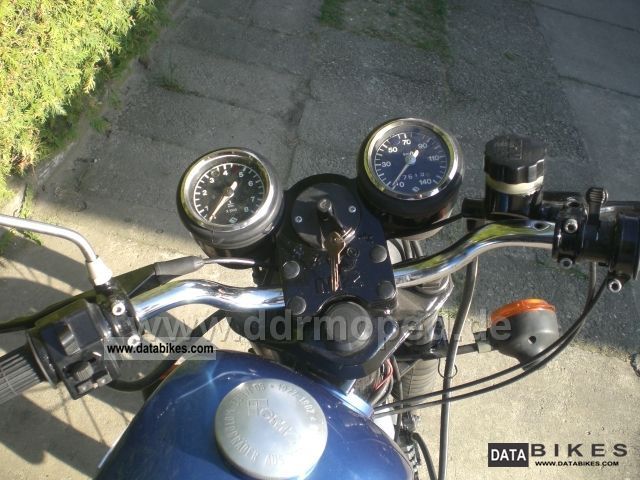

So sieht sie momentan aus

Der Instrumentenhalter sieht auch sehr geknickt aus, wurde der schonmal steiler zusammengeschweißt?

@ddrschrauber: bisher ist mir nichts aufgefallen aber ich werd mal genauer nachschauen.

Tachobrille:
Du hast bestimmt als Zeichen für die Zündstellung die kleinen Aufkleber drauf.
Bei der alten Version sind MZ und die Zeichen mit im Alu.
Und sind leicht erhöht. Ein besseres Bild habe ich gerade nicht gefunden.
Gruß Svid (Thomas)

Ok dann brauche ich noch ein eckiges Rücklicht. Würde auch mit deiner Jahresangabe passen, sie ist ein 89er Jahrgang.
Wegen der Brille, hast recht waren mal Aufkleber drauf, momentan ist nichts zu sehen weil Aufkleber weg. Und ich dachte das wäre schon irgend ein nachbauteil weil ich nur die mit den Piktogrammen im Guss kannte.

Die Brillen waren alle gleich. Die Gummitüllen der Instrumente sind falsch. Das Stück oberhalb der Brille muss glatt sein. Die Plastezeiger sind sicher auch falsch, meine 88er hatte Metall (glaube ich)l und übrigens alle Plasteleuchten eckig (weiß ich).
Das sind TS Hüllen. Die sollten eine Nase am Gummi haben,
wenn du sie ausbaust.
Gruß Svid (Thomas)
