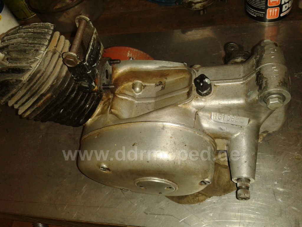

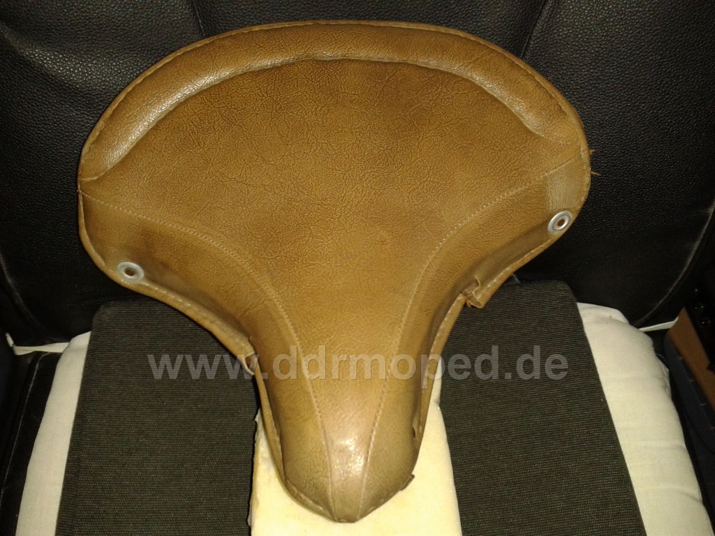

hottekob
Geschrieben am: 18.01.2014, 22:52
Beiträge: 801
Mitgliedsnummer.: 148
Mitglied seit: 16.10.2005
Hallo Marcel,
ich bin hier am Rande von Schwerin zu Hause und habe auch zwei Einser sowie weitere Esser.
Du schreibst, Dein 57er ist nummerngleich. Das ist höchst unwarscheinlich bei den Essern. Die Motornummern lagen gewöhnlich immer etwas höher als die Fahrgestell-Nummern.
Den Motor, den du da liegen hast, kannst du also durchaus einbauen.
Das mit dem Sattel ist richtig. Du brauchst Sattel Nr. 5, den mit dem runden Gummifederelement. Ich brauche auch noch solch einen Sattel für einen 57er SR2. und könnte dafür einen aufgearbeiteten Sattel Nr. 2 anbieten.
Der Zündschalter auf der Lampe sollte aber schwarz sein.
hotte
Königslilie
Geschrieben am: 18.01.2014, 23:07
Beiträge: 121
Mitgliedsnummer.: 7080
Mitglied seit: 16.01.2014
Hallo hottekob.
Nicht der beige 57er sondern der lindgrüne Einser der zu sehen ist , ist Nummerngleich.Sattel habe ich nicht abzugeben.Sorry.Bräuchte höchstens Nr.1 fürn 55er.

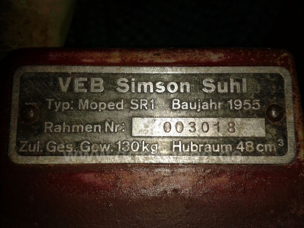

Königslilie
Geschrieben am: 19.01.2014, 11:49
Beiträge: 121
Hier ein Bild vom 55er Typenschild.

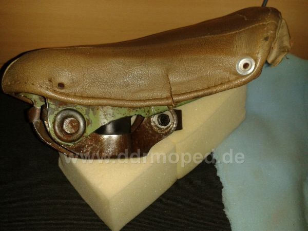

Königslilie
Geschrieben am: 25.01.2014, 17:08
Beiträge: 121
Du hältst im Norden hier die Wacht,bei Sonnenschein und auch bei Nacht.
Hast so vieles schon gesehen und dein Glanz wird nie vergehen.
Königslilie
Geschrieben am: 25.01.2014, 17:12
Beiträge: 121
Zwei kleine Risse an der Seite.Aber sonst top Zustand.

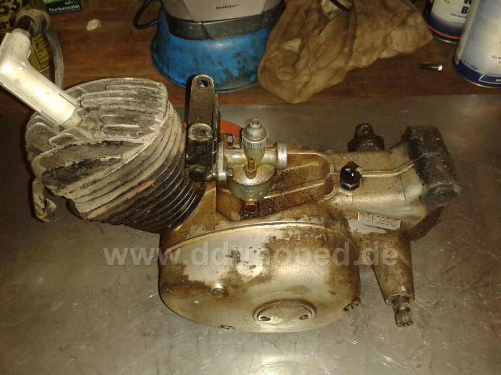

Königslilie
Geschrieben am: 01.02.2014, 18:12
Beiträge: 121
Habe mich heute einmal mit dem Motor beschäftigt und grob gereinigt.
Königslilie
Geschrieben am: 01.02.2014, 18:15
Beiträge: 121

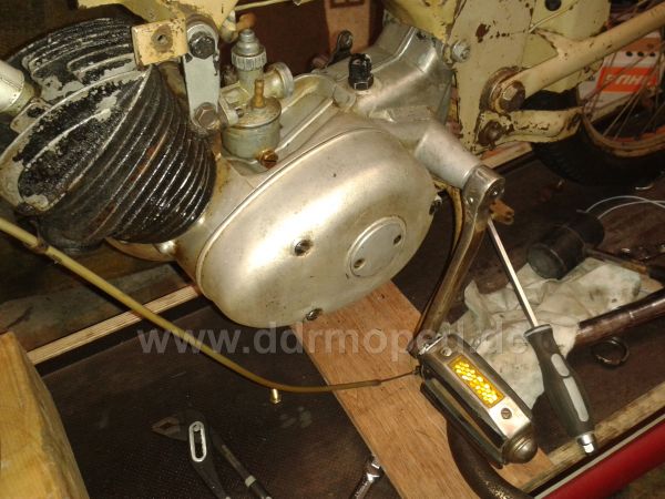

Königslilie
Geschrieben am: 09.02.2014, 13:44
Beiträge: 121
