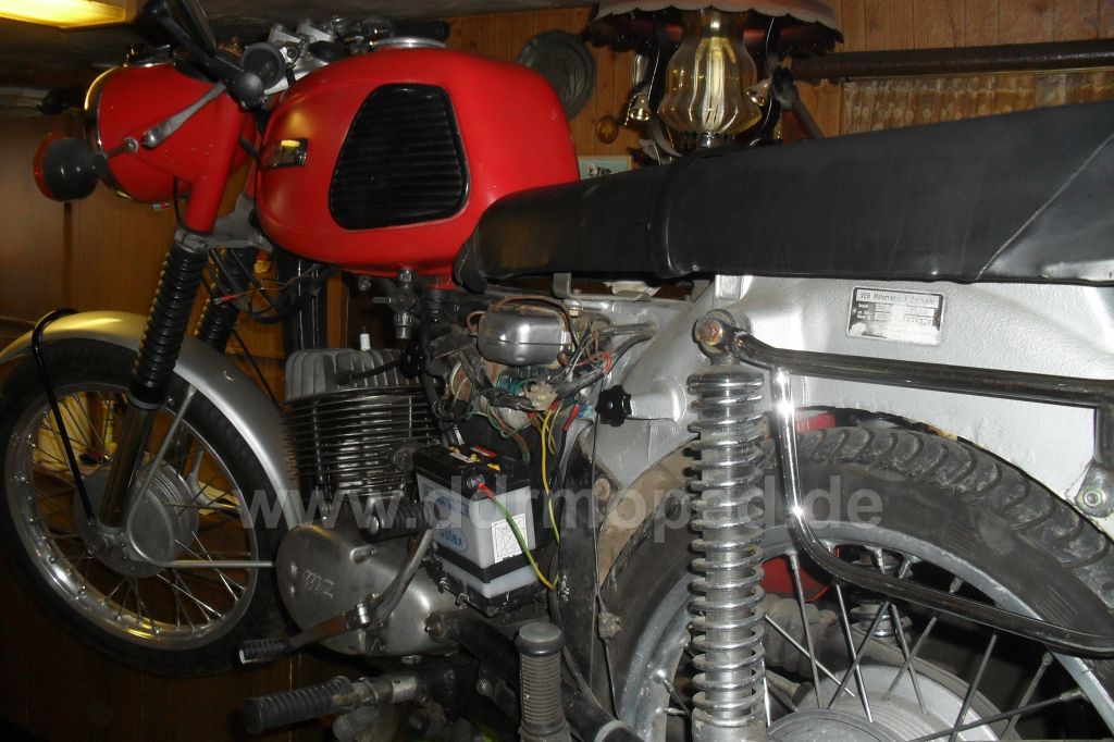

Hi Jungs mein Dad hat nach 20 Jahren beschlossen wieder eine Mz zu fahren schon mal Geil.Da er aber nur 125ccm fahren darf werde ich ihm eine 150er als 125 Umbauen ,keine Angst ich habe einen 125 Motor der 150er Motor bleibt unversehrt sie kann also jederzeit wieder zurück gebaut werden .Es ist eine 1975 mit Flachlenker in Kirschrot .Hier mal ein Bild nächste Woche bekomme ich die Ts dann geht es los.

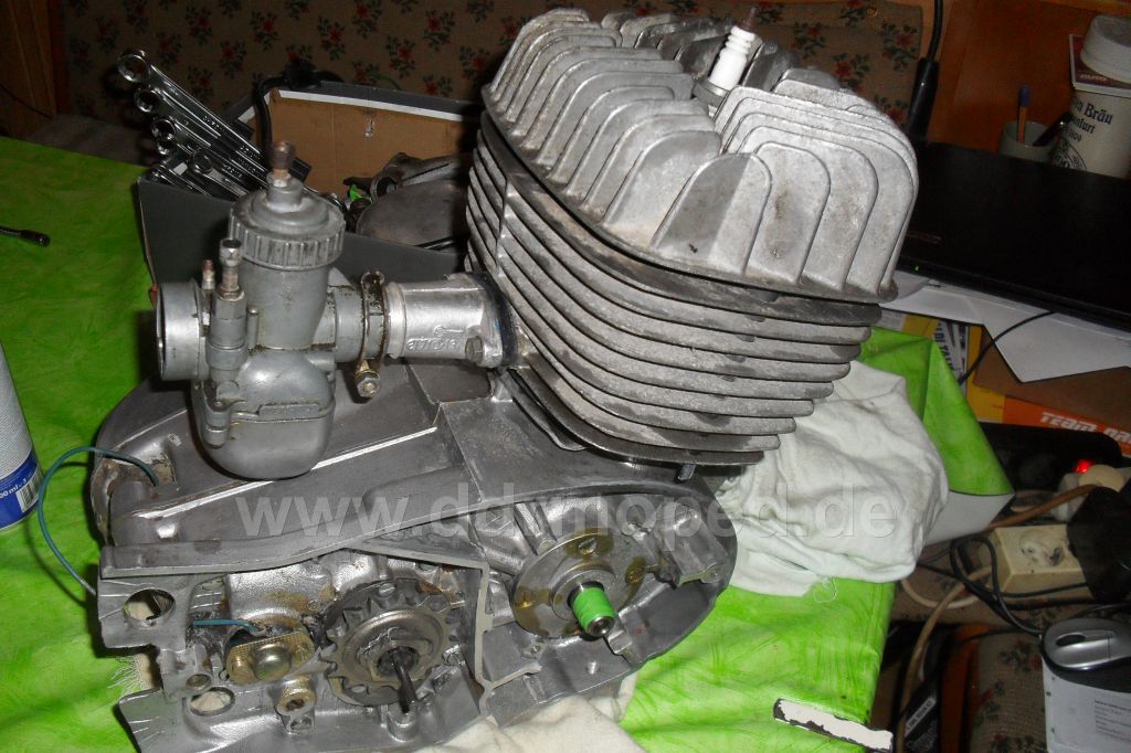

So der Motor ist fertig zum einbauen .

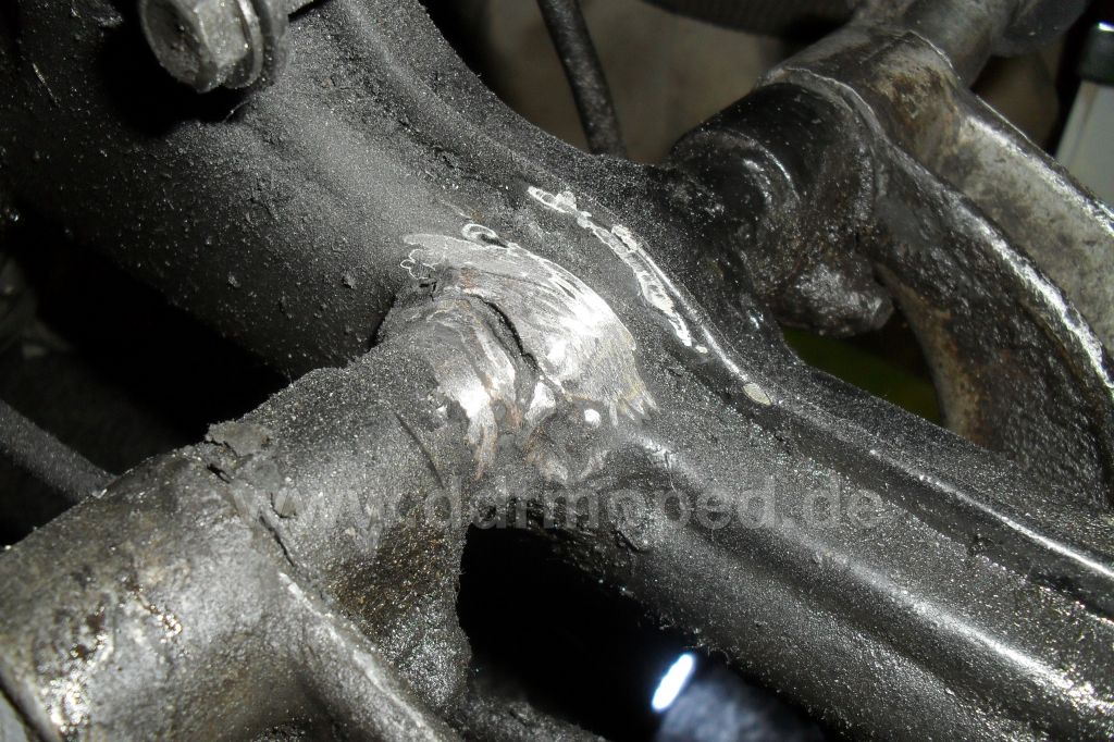

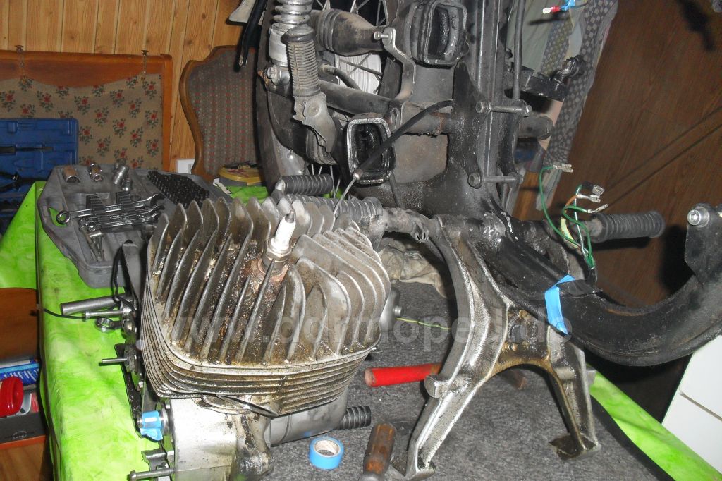

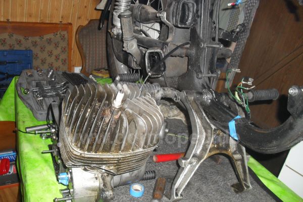

Der Motor ist ausgebaut dabei habe ich was entdeckt einen kleinen Riß am Rahmen,ist nicht so schlimm muss aber Geschweißt werden .Hier mal ein paar Bilder aber sonst ist die gute Top .

ts150
Geschrieben am: 02.02.2014, 15:34

ts150

ts150

3.
Hier der Riß auch unten wurde schon mal Geschweißt aber es wurde gut gemacht.

Alles ist gut mein Dad war heute bei der Dekra wir haben jetzt eine 125er und neuen Tüv ,am Montag wird sie Angemeldet .Alles lief ohne Probleme biggrin.gif ,und den Tüv hat sie bestanden ohne Mängel also ein Tag zum Feiern sobald ich wieder fit bin liege mit ner Grippe flach .Bilder folgen so bald ich wieder raus kann biggrin.gif .Übrigens der Prüfer der Dekra kommt aus Senftenberg hatte selber eine 250er ETZ besser konnte es gar nicht laufen.
