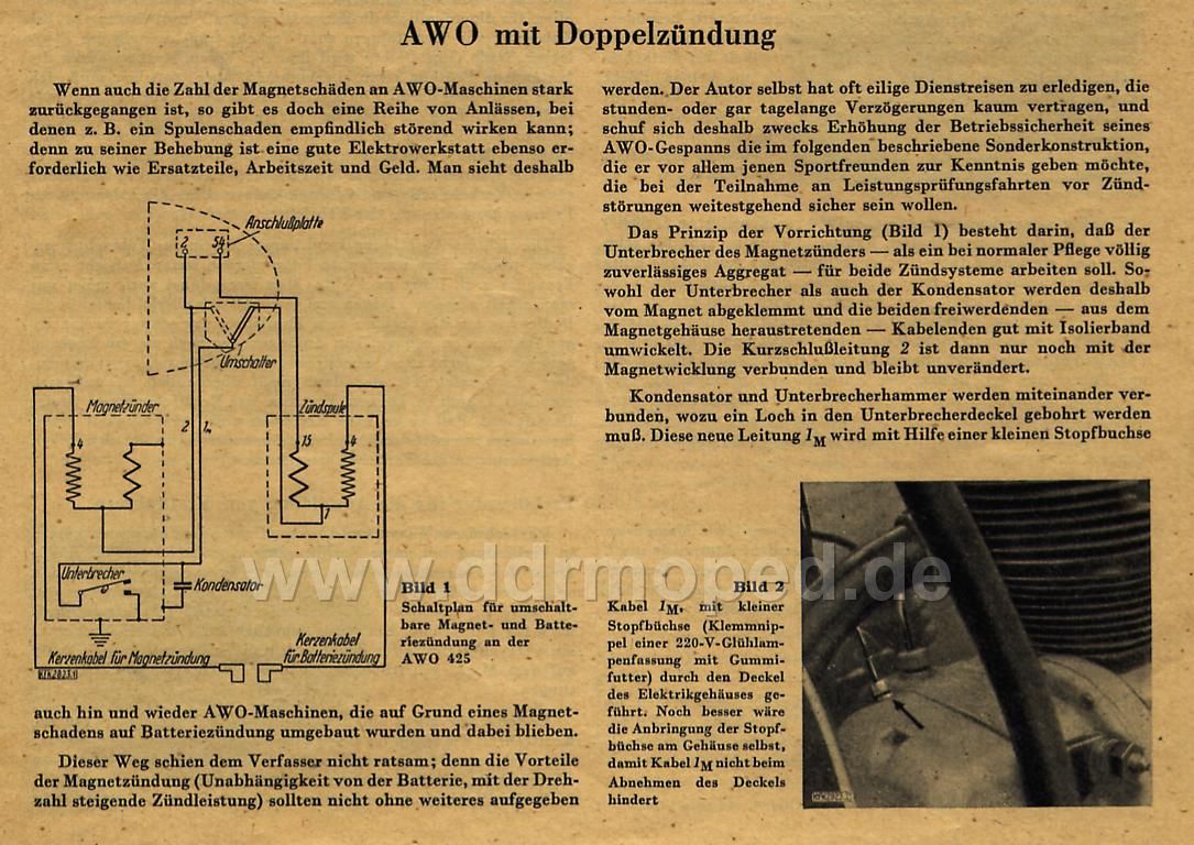

Moin...
Beim Durchblättern alter KFT's habe ich diese Idee endeckt. Allerdings ist das nur unter Vorbehalt zu betrachten, eher als Heimbringer.

Auch wenn es fast als zeitgenössischer Umbau durchgeht,
eine Zündspule an einer AWO geht gar nicht. Da schiebe ich sie lieber Heim. Oder lasse mir einen gescheiten Magneten machen.

Ja ich hab mal reingestellt, weil ich letzten Sommer einem gestrandeten AWO-Fahrer helfen wollte. Hab sogar mein Zündkabel von der SR abgezogen, um die Fehlerquelle Zündkabel durch das Gehäuse auszuschliessen. Am ende mußte er sich nach ABG abschleppen lassen, weil es am Magneten lag. Als Heimbringer ist das dennoch zu gebrauchen, wenn es auch die Spulen im Zündmagnet geschossen hat.
