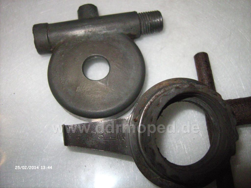

schönen Gruß von der Küste
Tony
Geschrieben am: 26.02.2014, 09:20
Hallo Tony,
es gab vermutlich auch einige wenige 23" Tachoantriebe mit Abgang nach oben. Entscheidend ist, was auf dem Blech eingeprägt ist. Bei dem sehr frühen SR 2 hier, könnte durchaus so ein Antrieb dran gewesen sein.
Geschrieben am: 26.02.2014, 18:15
Jürgen, bist du dir da wirklich sicher? Selbst die letzten 26"-Antriebe haben doch schon den Abgang nach hinten.
Geschrieben am: 26.02.2014, 18:39
Tim, so richtig sicher nicht. Irgendwie hatte ich schon mal so ein Ding in der Hand. Außerdem gibt es eine Werbeaufnahme vom 57er Zweier mit Tacho-Abgang nach oben.

Hier eine Detailaufnahme von den Tacho-antriebs-teilen .
Auf dem Mitnehmerblech ist nach dem Polieren folgendes zu tage getreten :
23"L !

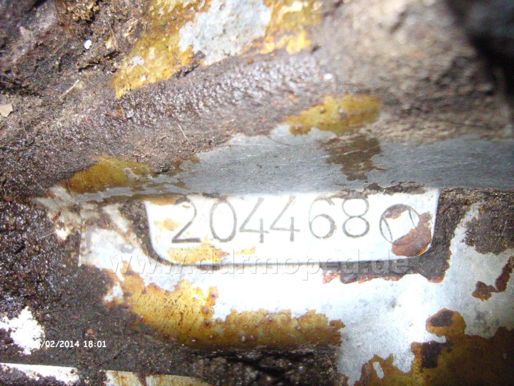

Und hier noch die gewünschte Motor-Nummer :
Simson-Rheinmetall2E
Geschrieben am: 26.02.2014, 20:04
Beiträge: 4118
Mitgliedsnummer.: 3725
Mitglied seit: 11.08.2010
QUOTE (Hebelknecht @ 26.02.2014, 19:49)
Dankeschön! Ja. Die passt!
Geschrieben am: 26.02.2014, 20:38
...wusste ich doch!
Es gibt eine Werbebild zur Leipziger Messe März 1957. Tachoantrieb Abgang oben, 23". wink.gif cool.gif rolleyes.gif

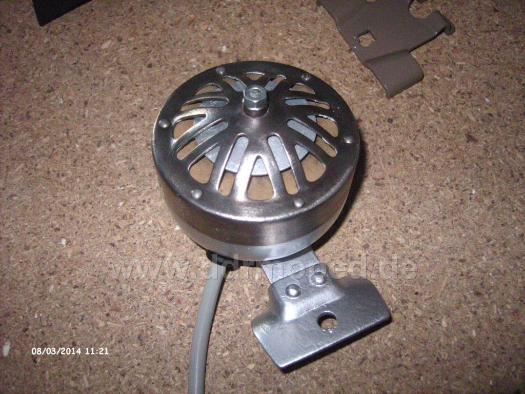

Hallo mal wieder alle zusammen !
Bin fleißig dabei , Teile an meinem 57er aufzuarbeiten .
Beim Testen der Hupe hatte ich null Durchgang .
Also Nieten aufgebohrt und ich hab das Elend gesehen .
Also den alten Cu-Lackdraht entfernt und Spulen neu gewickelt (mit dünnem Lackdraht aus nem alten Trafo) .
„Ersatz-Nieten“ in Form von 2mm Nietkopfschrauben aus Messing habe ich von http://www.modellbauschrauben.de/shop_detail.php?gruppid=21.
Dann noch den Hupendeckel und die Nietkopfschrauben per Hand verchromt , den Rest lackiert sowie ein Stück Ölflexleitung als Anschlußschnur angeklemmt (spart das nervige Durchziehen des Iso-Schlauchs durch die Gummitüllen) .
Habe leider vergessen , während der Bastelaktion Bilder zu machen .

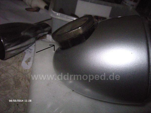

Und schon die Nächste Frage an die Experten !
Kommt beim Einbau des Tachos zwischen Lampengehäuse und Tacho eine Dichtung ?
Habe schon die Suche bemüht , aber nix gefunden .
Auch hier im Shop keine Ergebnisse .
Vielleicht könnt ihr mir ja weiterhelfen wegen einer Bezugsquelle . Ansonsten ist halt mal wieder Bastelstunde angesagt !

Kommt keine rein. Kannst aber was dazwischen machen, wenn es dich beruhigt ...

Geschrieben am: 08.03.2014, 17:28
Da gibt es in diversen Shops (auch hier) einen 0-Ring 48x2. Geht prima damit.
Tino falsch! Es gehört eine rein, siehe Ersatzteilkatalog. Dort steht: Tachometer mit Dichtung!
altes-blech
Geschrieben am: 08.03.2014, 21:29
Also ich hab es auch noch nie live so gesehen aber da schau ich noch mal in eine Ersatzteilliste.
