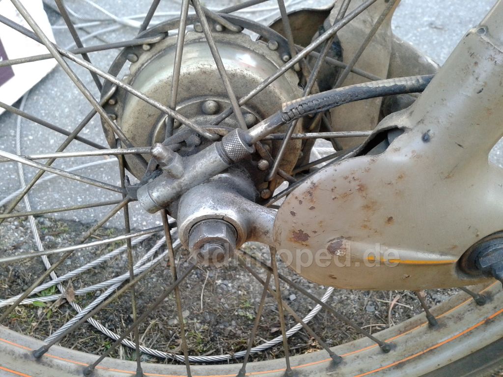

Guten Abend alle zusammen .

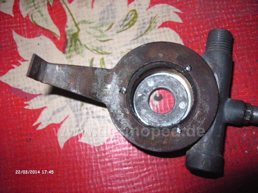

Ich wollte heute mal wieder einige Fortschritte beim Aufarbeiten meiner SR2-Teile zeigen .
Als erstes den wiederbelebten Tachoantrieb . Vielen Dank an NorbertE für seine

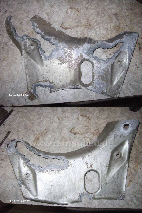

Als nächstes seht Ihr den kläglichen Rest meiner Vergaserbleche .
Das passiert ,wenn sowas vor über 20 Jahren mal abgebaut wurde und auf blankem Backstein
Fußboden im Stall liegen bleibt !
Ich habe aber damit nichts zu tun !

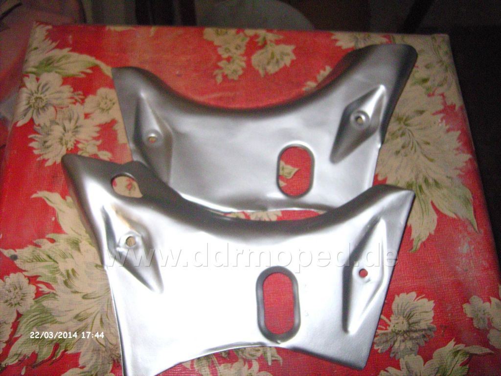

Und hier das Ergebnis :
Mit Hilfe von Epoxidharz , Glasfasermatte sowie reichlich Spachtel- u. Schleifarbeiten sind die Bleche von den Toten auferstanden .
Zwar nicht ganz orginal , aber meinen Ansprüchen genügts .

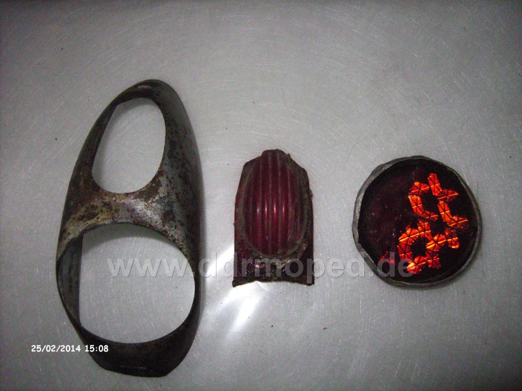

Und dann wäre noch das Rücklicht .
Hier sieht ihr die traurigen Überbleibsel .
Katzenauge war nicht mehr zu retten und es existierte nur noch ein Hauch vom Plasteeinsatz .

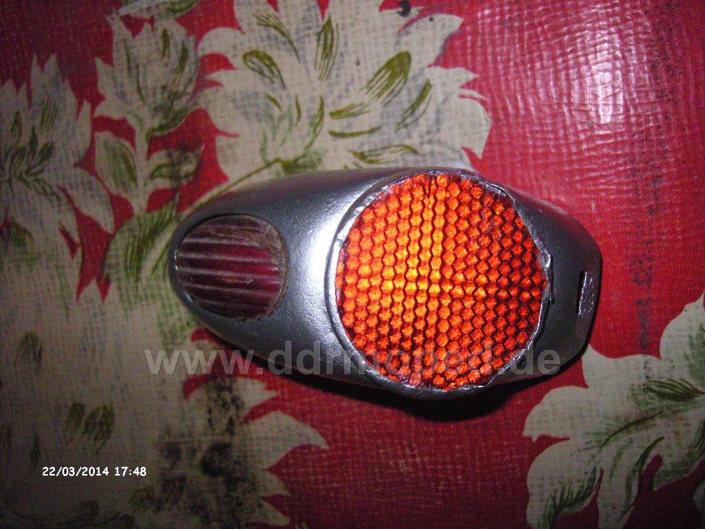

Und hier nach der Aufarbeitung .
Anstelle des Katzenauges wurde ein Fahrradreflektor eingebaut . Paßt wie „die Faust aufs Auge“ in die Fassung .
Die Orginal-Fetischisten werden jetzt wahrscheinlich alle laut aufjaulen – aber das ist mir völlig „Wurscht“ !
Meinen Ansprüchen muß es genügen !

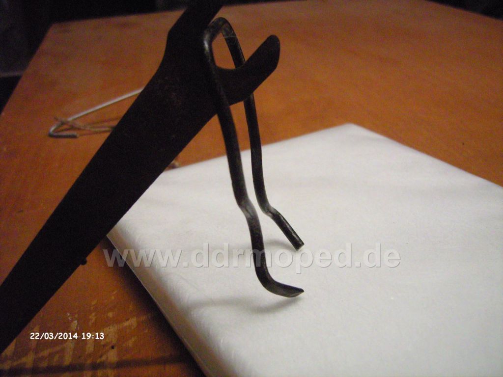

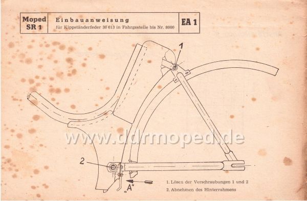

Und noch eine Frage zum Schluss :
Die spitzen Enden nach hinten oder Richtung Motor ?
Habe im Demontier-Wahn vergessen n Bild zu machen!
Wenn ich morgen das OK meiner „Obersten Heeresleitung“ bekomme und nicht
irgendwelche Sonderwünsche von ihr bestehen , geht’s endlich mit der Montage des Moppeds
los !
Werde euch weiter auf dem Laufenden halten !
Schönes Wochenende noch und bis bald !
Remo
Geschrieben am: 22.03.2014, 20:47
Geschrieben am: 22.03.2014, 20:49
Wolfgang
Geschrieben am: 23.03.2014, 08:38
Beiträge: 2979
Mitgliedsnummer.: 195
Mitglied seit: 14.01.2006
Nur bei "Enden nach vorn" trifft der Ständer rechtwinklig auf die Feder-Enden.
