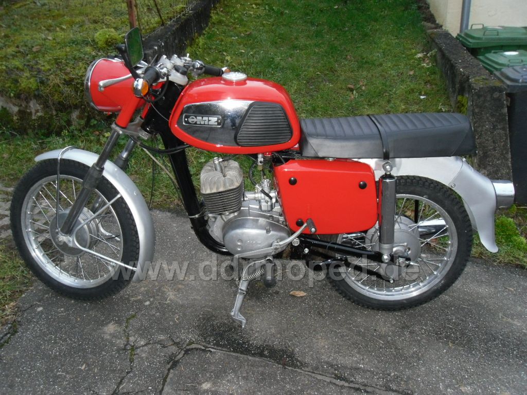

Hallo zusammen!
Nun ist meine 150er TS auch fertig! Bei anderen Themen habe ich ja schon mal ein paar Bilder gezeigt.
Was habe ich gemacht:
Der Lacksatz ist neu. Hier habe ich eine Pulverbeschichtung gewählt.
Die Gabel ist überholt, die Reifen neu.
Felgen und Speichen habe ich nur ordentlich geputzt und poliert.
Der Motor blieb im Rahmen.
Überholt wurde der Kopf von TKM-Racing. Mit dem BING-Vergaser von Ost2Rad bin ich mal auf die Fahrleistungen gespannt! Sollen laut TKM ca. 15 PS sein. Mal abwarten ob sich das wirklich bemerkbar macht.
Lenkerendenblinker wurden montiert.
Das erste Starten war zumindest sehr gut. Sprang auf den zweiten Tritt an und hatte einen sehr schönen runden Lauf. Die paar Meter Probefahrt waren auch ok.
Ich habe Euch mal ein paar Bilder angehängt!

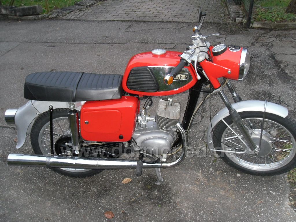

die andere schöne Seite

Sieht gut aus.
An den Stoßdämpfer hinten links mußte aber nochmal ran.
Sieht aus, als wär der falsch montiert.

Man siehts nicht genau sitzt der außen an der Schwinge oder innen .Wenn er außen ist musst du ihn nach innen setzen.

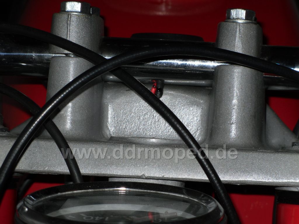

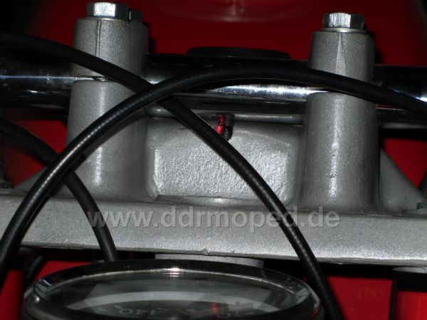

Ps: kannst du bitte mal Bilder von der Kabelführung der Blinker machen?

danke für den Hinweis mit dem Stoßdämpfer, ist tatsächlich falsch montiert!

Für die Blinker habe ich ein Loch in den Lenker gebohrt. Kabel müssen dann hindurch gefitzelt werden. Ist relativ eng und sollte man auch nicht zu oft machen, da man den Grat am Loch inneren schlecht weg bekommt.

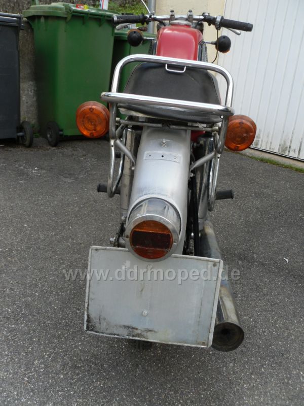

Bei der Neckermännern waren die in höhe der Sitzbank befestigt.

das sieht man auf diesem Bild ganz gut.
Den Rückspiegel lasse ich jetzt erstmal. Den hatte ich noch auf Lager. Aber ich gebe Dir recht, der silberne würde besser passen!

...prima, danke!
Masse bekommen die Blinker über den Lenker?

Ja, die Masse kommt über den Lenker. Sind Blinker von Onkel Louis. Hatte ich schon an meiner Honda verbaut.
Allerdings bekommt man die Lampen nur mit 12 Volt! Funktioniert aber mit einem elektrischen Blinkgeber ganz gut. Haben eine bißchen schnellere Taktung als normal.

Die hinteren Blinker waren an der Neckermann genau so verbaut.
Und auch diese Rücklichtglas.
Der Kofferträger sieht nach Krauser aus.
Von der Seite würde es man natorlich besser erkennen.

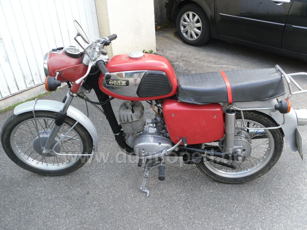

Nach den Bildern im Internet wollte ich diese eigentlich nur original auf Vordermann bringen. Allerdings hat sich dieses schöne Rot dann als übergesprüht dargestellt.
Rahmen war soweit ok. Für eine Teilrestauration isses jetzt aber ganz ordentlich geworden!

Hier mal der Zustand vor der Teilzerlegung
