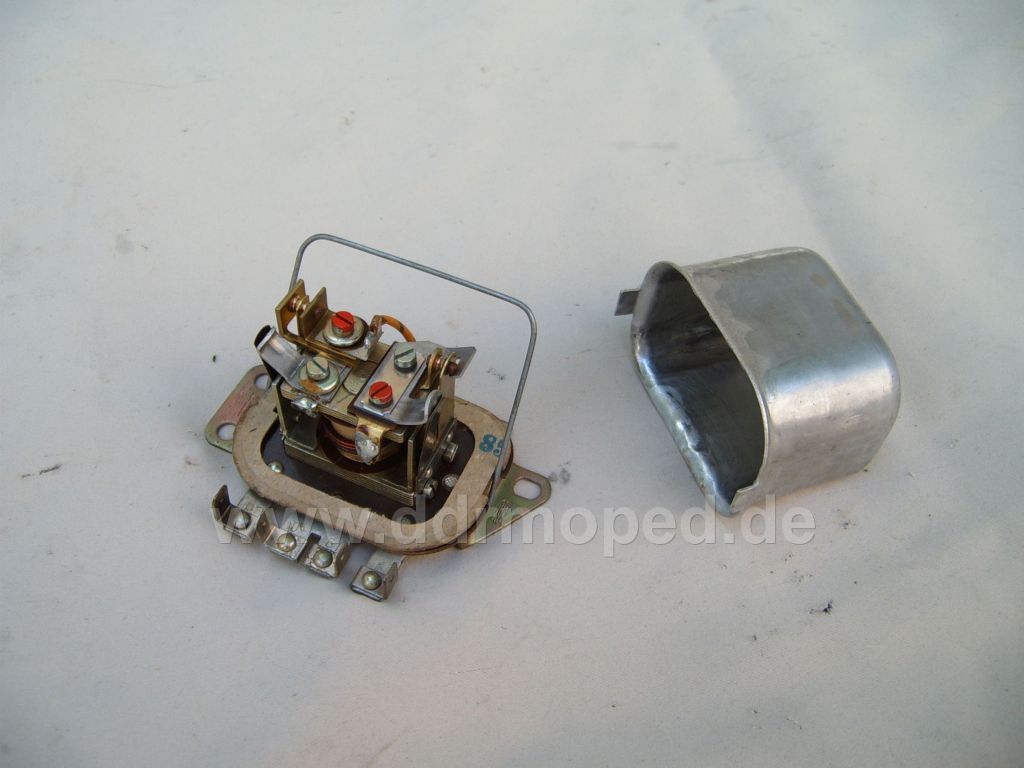

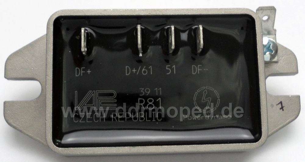

Hallo Leute. Ich bräuchte mal wieder eure Hilfe. Ich will meinen alten Regler gegen einen von Powerdynamo tauschen. Da das für mich totales Neuland ist, habe ich ein paar Fragen an euch. Muss der Regler auf Masse geschraubt werden oder nicht? Kann ich nicht aus der Anleitung erkennen. Den Widerstand entfernen ist klar. Muss ich das D+ und das 61er Kabel zusammen auf den einen Pin D+/61 stecken? Der alte Regler hatte einen DF Anschluss und am neuen Regler ist ein DF+ und DF- Anschuß, auf welchen muss ich den stecken? Anbei noch die Fotois von den Reglern, damit Ihr wisst was ich meine rolleyes.gif

Kein Prob hab ich erst bei meiner Es gemacht du kannst den einfach wie den alten am Rahmen anbauen und ein Masse Kabel kommt auf den Regler außen da ist eine kleine Fahne mit einer Schraube siehe Bild oben ,bei der Ts wie auch bei der Es passt nur eine Schraube, weil der Regler größer ist als der Originale.
Du musst D+ und das 61er Kabel zusammen auf den einen Pin D+/61 stecken.
Der Anschluss DF + BLEIBT FREI:
DF- ist das Grünblaue Kabel .
Und das letzte Kabel komment vom Sicherungskasten geht auf 51.
Und bitte Aufpassen wenn du ihn falsch Anschließt ist er hin .
Und klemme die Batterie vorher ab .
Und wie oben geschrieben der Vorschaltwiederstand auf der Lichtmaschine muss ab die Kabel wieder an der alten stelle anschließen.

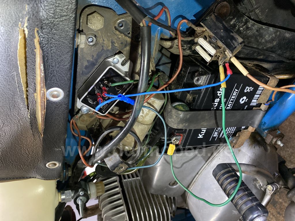

Habe einen elektronischen Regler eingebaut und trotzdem leuchtet die rote Lampe
Den Widerstand habe ich entfernt
Regler wird auch heiß
Voltmeter zeigt 0,8 v an wenn man direkt an den Kohlen misst
Wo liegt das Problem?🤷‍♂️
