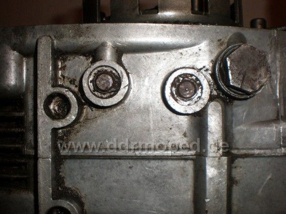

bei einem 4-Gangmotor ist der Anschluß für das Kabel der Leerlaufanzeige unterhalb der Kurbelwelle und beim 3-Gangmotor ist der Anschluß oberhalb der Kurbelwelle.
Außerdem kannst du es an der Unterseite des Motors erkennen. Beim 4-Gang siehst du 2 Stifte mit Sicherungsringen, beim 3-Gang ist hier einfach alles glatt. Ich häng mal ein Bild von der Unterseite eines 4-Gangmotors an. Vergleich einfach mal mit deinem.

Also laut Motornummer ist der Motor von 74.
Offen war er sicher schon mal, das sagt schon die Dichtmasse anstatt der originalen Papierdichtung.
Wenn der Kickstarter durchrutscht, dann ist entweder die Verzahnung am Kickstarter defekt oder das Mitnehmerzahnrad. Evtl. muss man nur einen neuen Zahnkranz auf die Welle schweißen, andernfalls muss man beide Teile tauschen.
Dazu muss der Motor nochmal komplett auseinander. Hier war aus meiner Sicht kein Profi am Werk.
