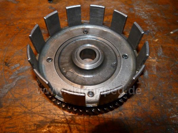

Zerlegt ist er und mach so ein recht guten Zustand..
Kann man die Nachbau Kurbelwelle und Zylinder für den M54 Motor empfehlen?
BlueKR50
Geschrieben am: 06.02.2014, 18:33
Beiträge: 2705
Mitgliedsnummer.: 3601
Mitglied seit: 06.07.2010

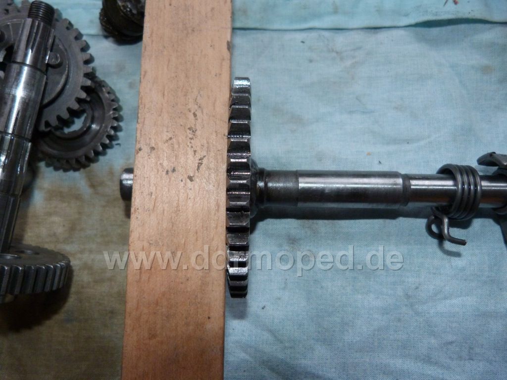

Was mich aber am meisten verwundert ist...

Matze
Geschrieben am: 06.02.2014, 19:15
QUOTE (BlueKR50 @ 06.02.2014, 18:35)
Für mich sieht das so aus, als wäre der Halbmond verbogen. Kann aber auch eine optische Täuschung aufgrund der Fotografie sein.
Wichtig zu wissen wäre 1. ob die Welle wirklich gerade ist und wie die letzten Zähne links und rechts aussehen. Die sind oft abgeschert, weshalb der Kicker dann nicht mehr geht.
Problem könnte auch sein, dass der Kicker einfach falsch eingebaut war oder die Kickstarterfeder nicht genug Spannung hatte?
Der Rest der Getriebeteile schaut auf den ersten Blick jedenfalls gut aus.
Gruß Jörg

GrasserBenno
Geschrieben am: 06.02.2014, 22:09
Beiträge: 3915
Mitgliedsnummer.: 5580
Mitglied seit: 12.06.2012
QUOTE (BlueKR50 @ 06.02.2014, 19:35)
Jörg, der Halbmond sieht nicht nur krumm aus, sondern ist auf dem Bild auch so.
Aber kann eine Optische Verzerrung sein.

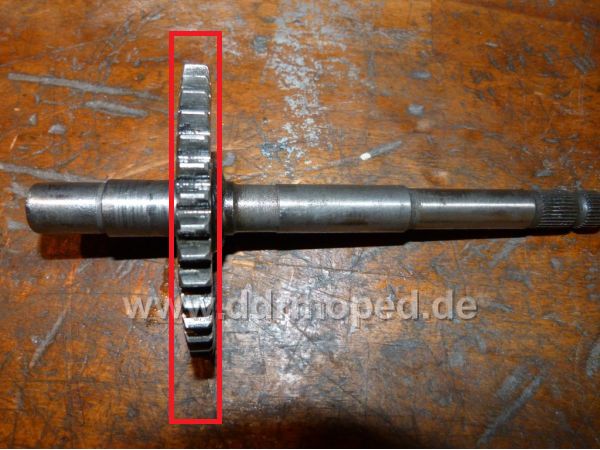

BlueKR50
Geschrieben am: 07.02.2014, 11:36
Beiträge: 2705
Hier nochmal die Kickstarterwelle....

Wegen der Kickerwelle, die hat vielleicht mal einer schief oder mit falschem Maß aus loser Welle und Segment zusammengeschweißt. Deshalb schleift die vielleicht jetzt. Ich glaube, das richtige Maß muß 23 mm sein.
