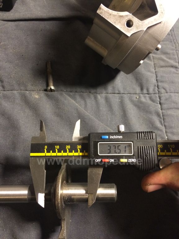

Vorsicht bei den Nachbau Kickstarterwellen für den M54, es werden oft nur die von FEZ verkauft, diese sind falsch abgedreht und haben trotz Anlaufscheiben ca. 2-3 mm Spiel im Motor was beim M54 Motor fatale Auswirkungen haben kann.
Gleich 2 Bilder aus meiner Werkstatt:
Bild 1 Originalwelle:
Motorregneration aller Simsonmotore
Meldet euch einfach per PN.
MfG Enzo
Simson S51 B1-4
Geschrieben am: 15.02.2014, 18:23
Beiträge: 223
Mitgliedsnummer.: 5803
Mitglied seit: 29.08.2012
Nachbauwelle
MfG Enzo

Ich weiß es ja auch das FEZ nicht so viel Qualität liefert, trotzdem kann ich ja mal die Kickerwelle ausprobieren da es andere Nachbauten zur Zeit nicht gibt aber die Maßhaltigkeit kann man ja vergessen.
