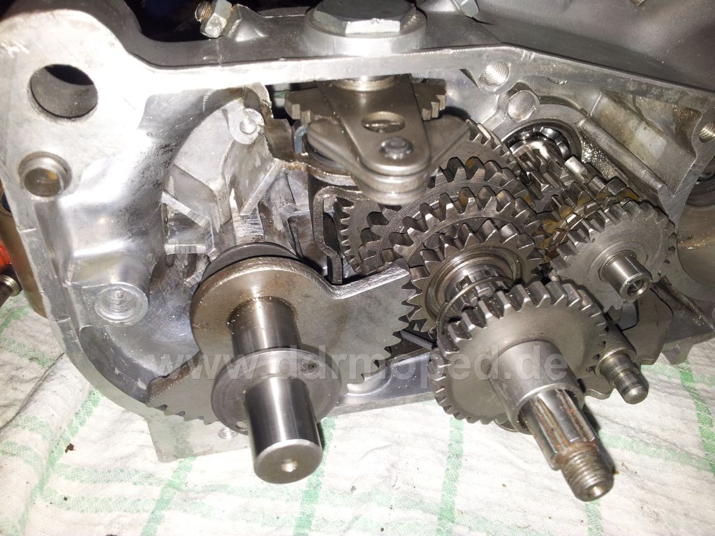

Ich hab mich heute mal mit dem Motor beschäftigt. Das Getriebe zusammengesetzt und die Nachbauwelle eingebaut. Sie passt perfekt. Sie hat zwar ein klitzkleines Achsialspiel, aber das ist immer noch besser als wenn sie klemmt.

Hallo Gerald,
Soll ich dir einen neuen Dichtungssatz kaufen oder tauschen wir?
Matze, hab heut mal den Motor gesehen. In den Seitendeckeln kannst du Suppe kochen, so sauber waren die. Sprich, wenn Gerald dran gebaut hat und zum Mittagessen kommen soll, brauch er sich nicht mal die Hände waschen thumbsup.gif

Geschrieben am: 23.02.2014, 21:57
Hat den mal jemand aufgemeisselt ?
BlueKR50
Geschrieben am: 23.02.2014, 22:00
Beiträge: 2705
Mitgliedsnummer.: 3601
Mitglied seit: 06.07.2010
Das habe ich beim reinigen auch gedacht...
Denke aber man bekommt ihn ohne Probleme wieder dicht...
Matze
Geschrieben am: 23.02.2014, 22:45
Stefan87
Geschrieben am: 24.02.2014, 18:10
Beiträge: 597
Mitgliedsnummer.: 1125
Mitglied seit: 25.02.2008

lukas'star
Geschrieben am: 24.02.2014, 23:47
Beiträge: 386
Mitgliedsnummer.: 5515
Mitglied seit: 26.05.2012
Ich würde mal sagen dass der auf jeden Fall mal geöffnet wurde, da da wo die Feder sitzt etwas abgefräst wurde. Das hat man damals gerne gemacht weil es die alten Kickstarterwellen nicht gab und auf die neuere umgerüstet wurde.

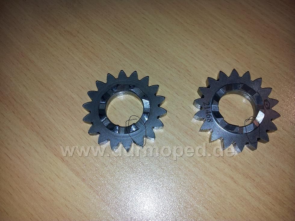

essiquäler
Geschrieben am: 25.02.2014, 17:58
Beiträge: 2713
Mitgliedsnummer.: 1154
Mitglied seit: 06.03.2008
So,das war der Übeltäter
Grüße Gerald
Geschrieben am: 25.02.2014, 18:06
Beiträge: 4434
Die sehen doch beide prima aus.

essiquäler
Geschrieben am: 25.02.2014, 18:12
Beiträge: 2713
QUOTE (Unhold @ 25.02.2014, 19:06)
Nochmal zum anschauen. Hab jetzt mal eingekringelt. Vielleicht siehst du es jetzt besser.
Grüße Gerald
