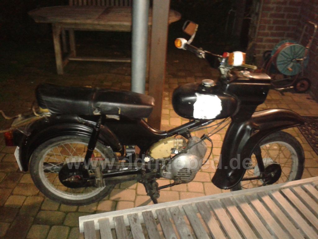

vor ein paar Monaten bin ich bei Ebay an einen geschundenden Star gekommen.
Vom Vorbesitzer wurde er zum matt Schwarz lackieren noch nichtmals auseinander gebaut.
Das einizig positive ist, dass er tadellos anspringt und auch an bleibt.

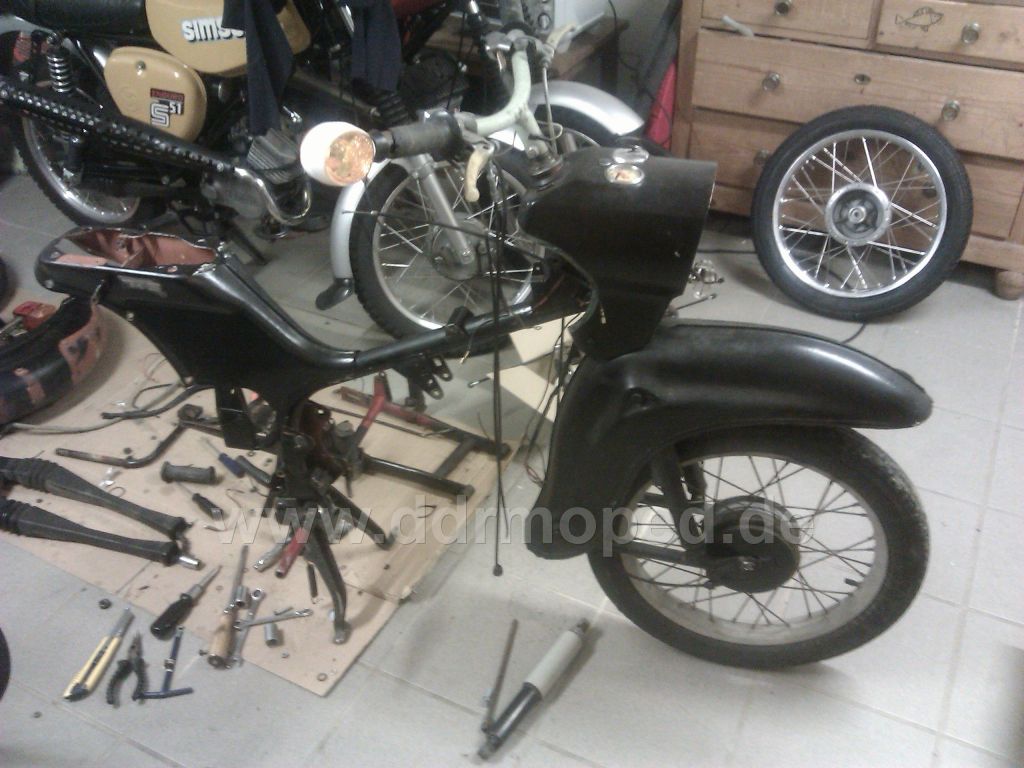

So kann der Vogel natürlich nicht bleiben, deshalb wurde er komplett zerlegt.
Bei genauerer Betrachtung ist der vordere Kotflügel leider nicht mehr zu gebrauchen, der ist genauso wie das Batteriefach zu zerfressen. sad.gif

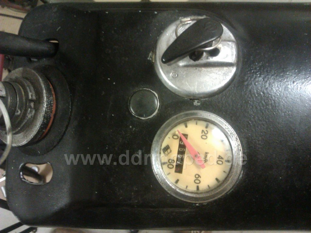

Passt der Tacho zu dem Baujahr ?
Michael

Der Tacho ist der Richtige für den 69er. Wenn du fragen hast, hier gibt es genug Leute, die dir helfen können, unter anderem auch mich, ich hab auch nen 69er Star wink.gif

Das der Tacho passt ist schonmal super. Wenigstens etwas positives. smile.gif

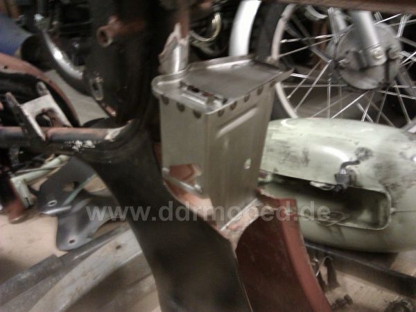

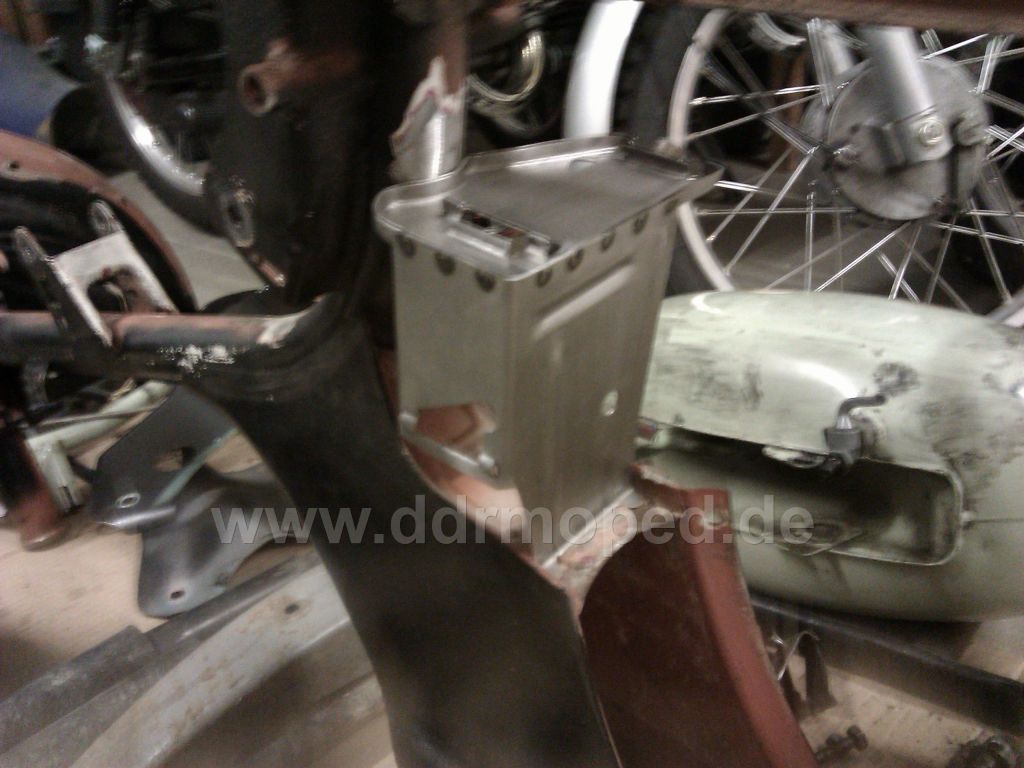

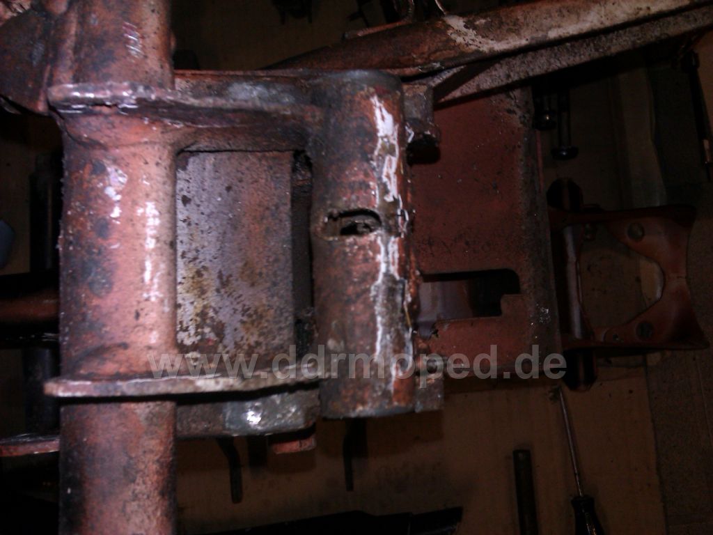

Ich habe heute auch mal kurz weiter gemacht. Das Batterieblech ist jetzt bereit eingeschweißt zu werden. Leider muss das Rohr für den Ständer auch neu sad.gif
Hat Jemand ne Idee wie ich das am besten heraustrennen kann ?
Gruß Michael

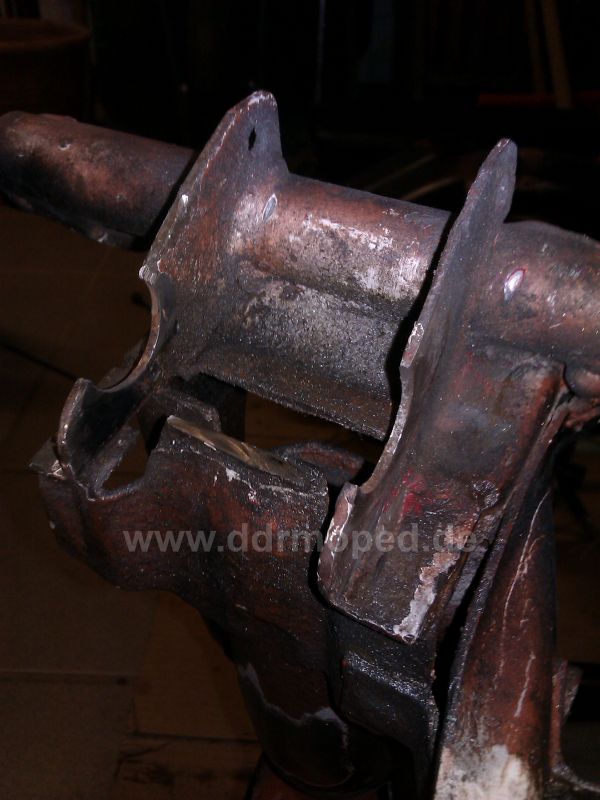

Hier mal das Ständerrohr.
Este
Geschrieben am: 31.01.2014, 19:59
Beiträge: 4234
Mitgliedsnummer.: 4385
Mitglied seit: 21.04.2011
Rush
Geschrieben am: 31.01.2014, 20:31
Beiträge: 3549
Mitgliedsnummer.: 5410
Mitglied seit: 17.04.2012
Ich würde das Rohr grob mit der Flex rausflexen und dann feilen feilen feilen... laugh.gif .
Wie kann ein Rohr so verschleißen ?
MfG Rico

Das Ständerrohr ist endlich raus und ein neues liegt auch schon bereit.

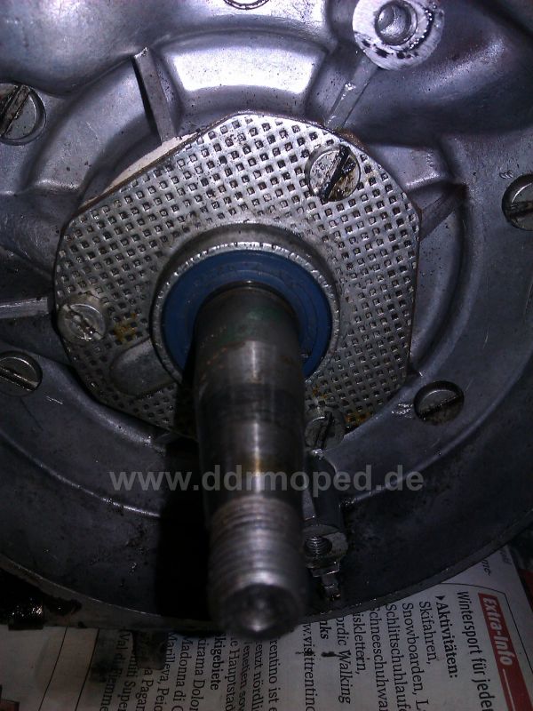

Dann habe ich mir das Motörchen mal weiter angeguckt.
Der Simmerring sieht schonmal neueren Datums aus.

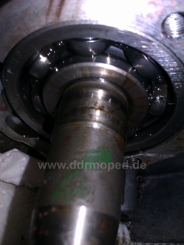

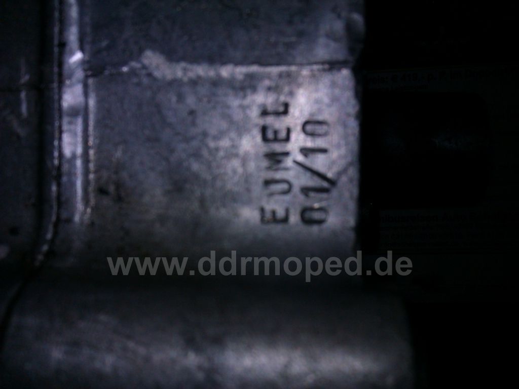

Dahinter verbirgt sich ein Lager der Marke SNH.
Nicht dass der Farbklecks auf der Kurbelwelle was mit einer Überholung selbiger zu tuen hat. _uhm.gif

Eventuell hat dieser "Eumel" ja was damit zu tuen und hat den Motor vor 4 Jahren regeneriert ? Es wird wahrscheinlich für immer ein Rätsel bleiben tongue.gif
Vor dem Ausbau lief der Motor jedenfalls, auch wenn ich ihn nicht ausgiebig testen konnte kommt der erstmal so wie er ist dann wieder rein.
