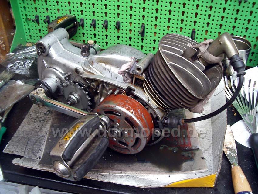

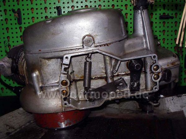

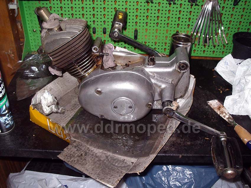

Neues von der Front:
Da ich von begabten Schrauberhänden ein nicht abschlagbares Angebot zur Überholung meines Einsers bekam, barg ich ihn gestern aus dem Möp. Nun ist man als Motor-Laie ja immer froh, wenn einem geholfen wird. Daher ist klar man setzt das Objekt der Begierde ersteinmal in einen sauberen Zustand, um die Laune nicht schon vorab zu verleiden.
Motorreiniger an den Start, die "Umtopf-Area" meiner Besten kurz umkonfektioniert und los gehts. Ich war baff und hatte leider kein Vorab-Bild gemacht. Aber unter dem ganzen Öl und Dreck war tatsächlich ein gut konservierter Motor - aber sehr selbst... rolleyes.gif

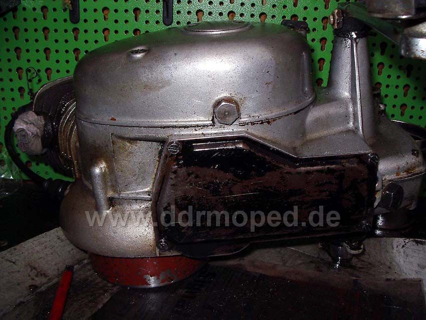

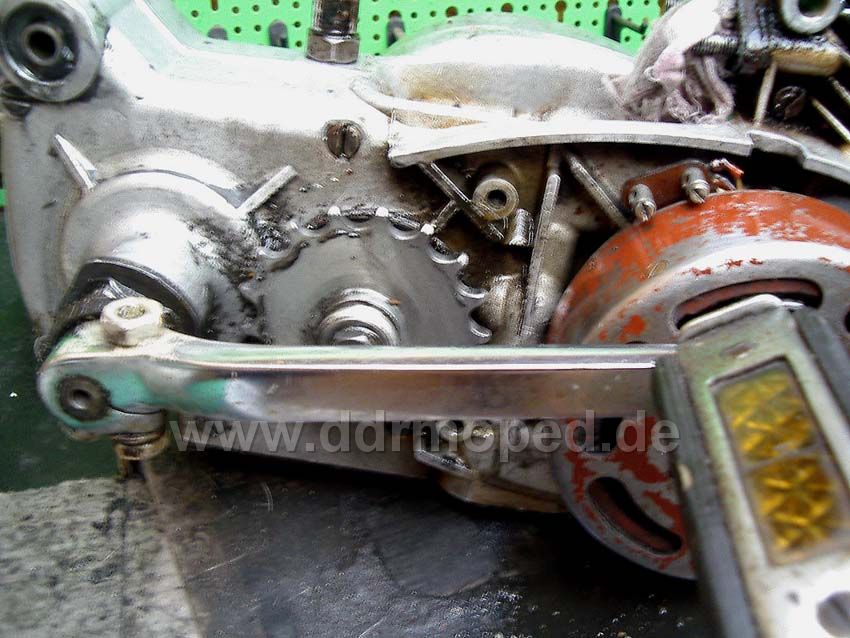

Da mir Kärcher und Co aufgrund von Wassereinbruch* nicht lieb sind, halfen Spachtel, Schraubendreher, Motorreiniger und Pinsel beim Freilegen...
Unglaubliche Dinge wie ein Kettenrad (zudem gut erhalten) machten sich Luft.
* sollte einen bei der Motor-Revision nicht stören, ist aber trotzdem nicht so mein Fall...

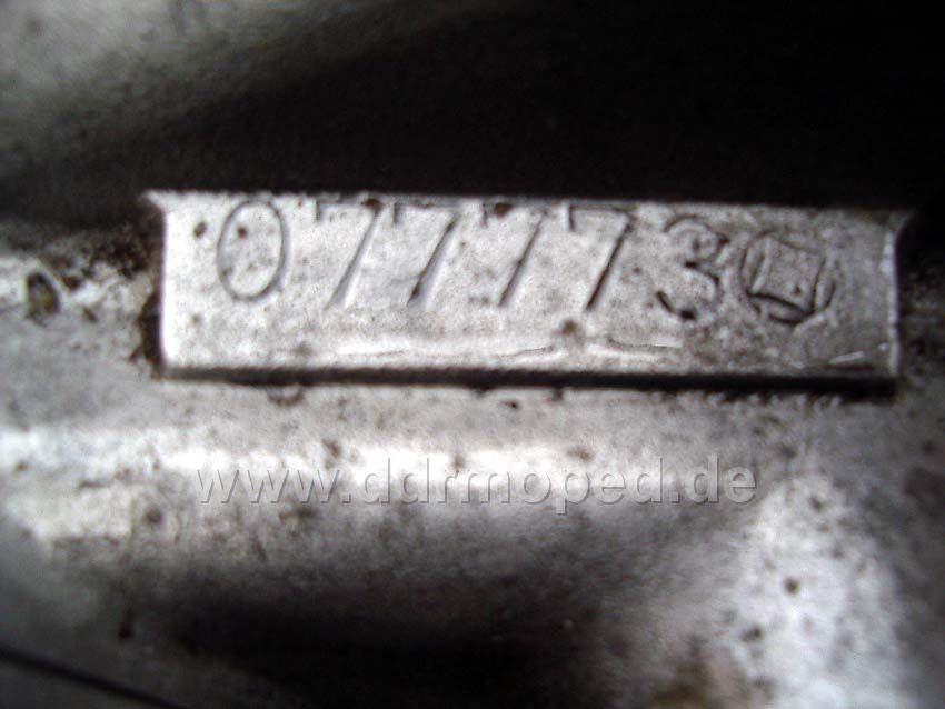

Sogar eine Motornummer bahnte sich den Weg aus dem Dreck...

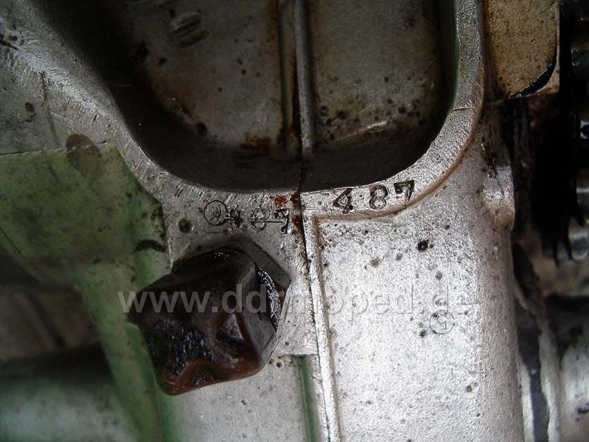

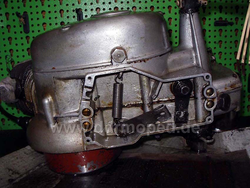

Okay, Motorreiniger Marsch...
