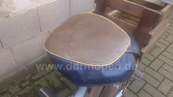

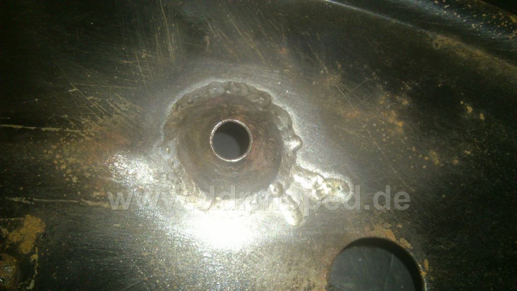

Hier nochmal eine Detailansicht des geschweißten. Das Blech kommt nun wieder zu einem Freund, welcher mir den Sitz neu aufgepolstert und einen neuen Bezug näht, dazu wird der alte Keder wiederverwendet.

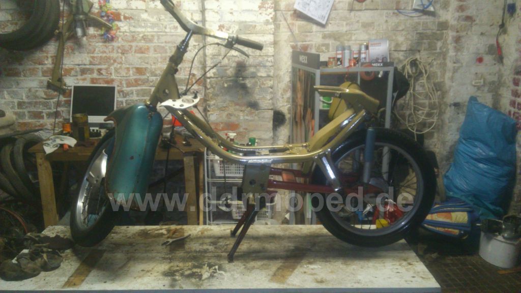

Moin, Moin,
da gestern mein Paket immer noch nicht da war, habe ich mich mal an die Elektrik gemacht. Zuerst mal die Hupe wieder gängig gemacht, Rücklichtkabel durch den Rahmen gefädelt, komplett neues Kabel in den Abblendschalter usw. Gingen eigentlich alle Kabel und Bowdenzüge durch die 2 Löcher im Armaturenblech? Batteriefach ist auch neu befüllt und angeschlossen, die Hupe quäkt schon wieder fröhlich vor sich hin. Lampenmaske und Scheinwerfer wurden auch schon wieder installiert:
Frezi
Geschrieben am: 16.02.2014, 09:21
Beiträge: 493
Mitgliedsnummer.: 6498
Mitglied seit: 01.06.2013
Des weiteren habe ich den Tank wieder eingebaut. Er wurde vorher 3 Tage mit Zitronensäure entrostet und von außen owatrolisiert. Nun hatte er eine Woche ausgelüftet und konnte verbaut werden. Benzinhahn wurde zerlegt und gereinigt. Er war ganz schön verharzt und die Vierlochdichtung konnte man wegschmeißen aber sowas hab ich immer neu auf Lager. Alles wieder zusammengebaut und an den Tank montiert. Halben Liter Sprit rein und siehe da, alles dicht und Benzin läuft auch in entsprechender Stellung. So, das wars erstmal für heute. Ich suche übrigens immer noch händeringend ein Original-Rücklicht !!!
LG Frederic

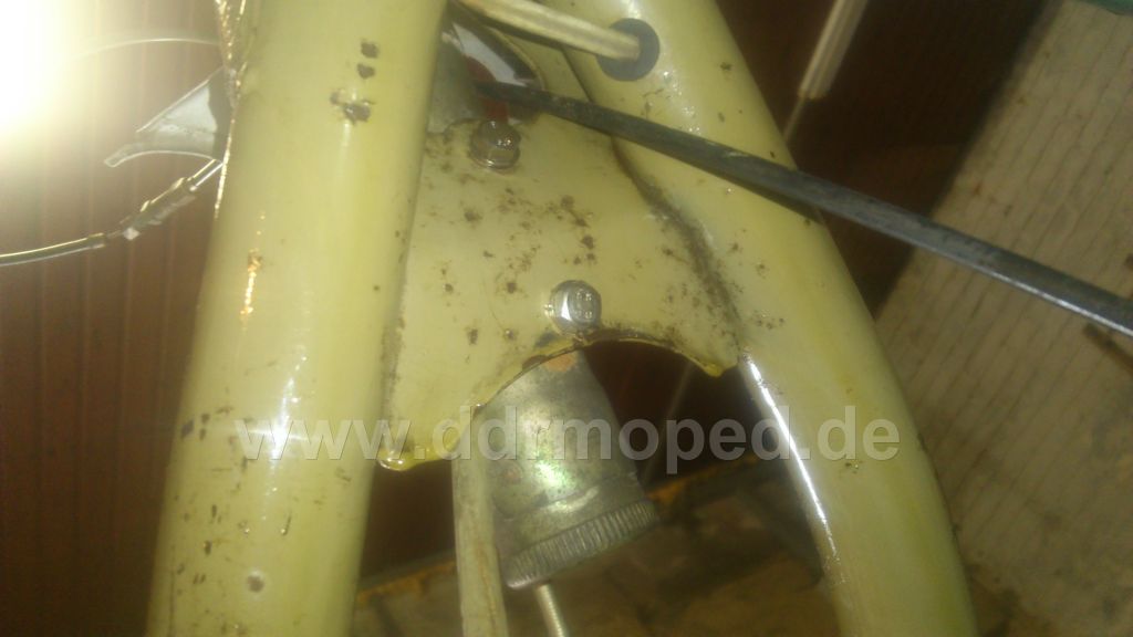

So, komme gerade aus der Garage zurück. Hier die versprochenen Bilder, einmal von oben:

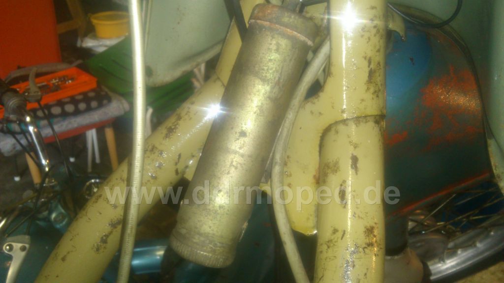

und von unten:

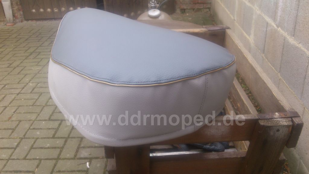

Übrigens war mein Sitz fertig, ich habe ihn vorhin abgeholt:
Frezi
Geschrieben am: 16.02.2014, 16:27
Beiträge: 493
Die Frau meines Freundes hat da ganze Arbeit geleistet, finde ich. Der eingenähte Keder ist übrigens der Originale:

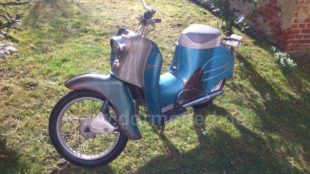

nur für dich Frank, scheinst der einzige zu sein, den es interessiert:
