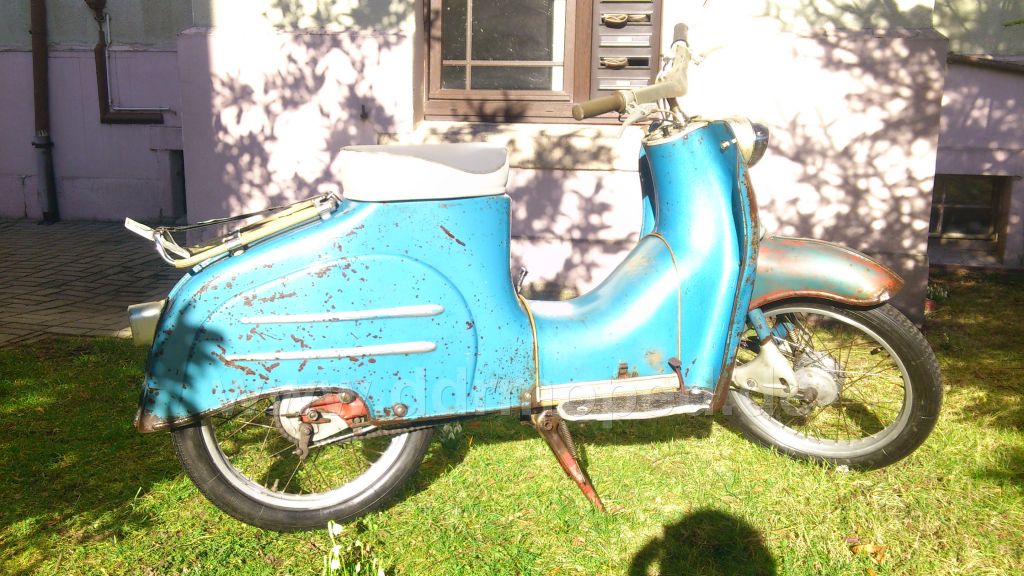

Rücklichtinnenleben ist übrigens kompletter Eigenbau, da es scheinbar kaum noch Originalersatzteile gibt. Ansonsten musste ich sogar den Motor noch komplett auseinandernehmen, da der erste Gang ständig raussprang. Also Schaltstern und Losrad erster Gang gewechselt. Nun läuft sie wie eine Neue:

Haste gut hingekriegt. Fein,Fein thumbsup.gif .

sieht nach guter Arbeit aus - auch in respektabler Zeit umgesetzt. thumbsup.gif

Dem KR50 steht Patina einfach am Besten...

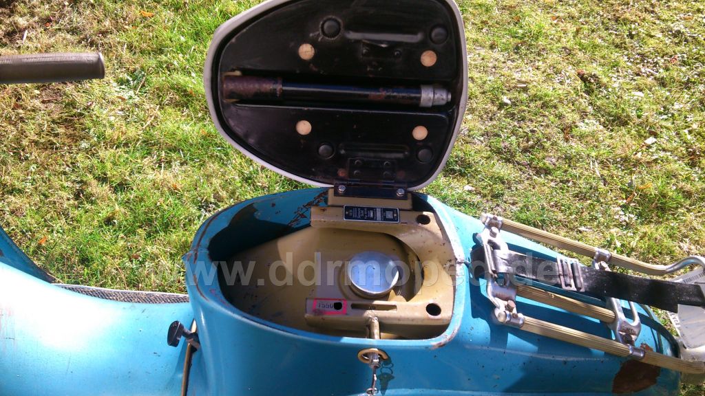

Beispiel: Das Batteriefach kannte ich überhaupt nicht. Fehlt bei meinem KR50 völlig und wäre mir vermutlich so nie aufgefallen. Oder war das bei den 59er Baujahren noch nicht der Fall? Was kommen da überhaupt für Batterien rein. Sind die für die Hupe?
das Betteriefach kam erst 1962, wenn ich richtig informiert bin, mit der Einführung der Gleichstromhupe. Bei deinem 59er gehört noch keins rein, da du eine Wechselstromhupe hast, die von der Bordspannung versorgt wird.
