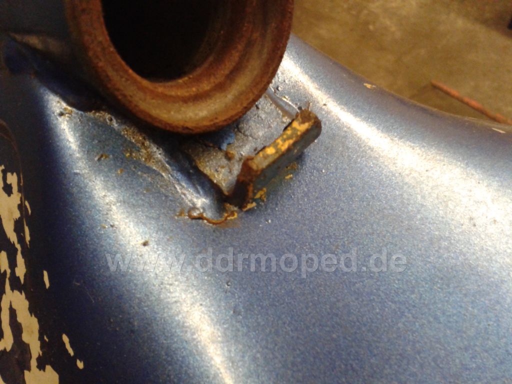

Am Steuerkopf reisst es auch gern mal.
Rene

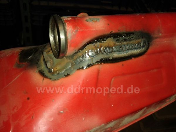

Geschrieben am: 16.02.2014, 19:43
Beiträge: 570
Mitgliedsnummer.: 1759
Mitglied seit: 27.12.2008
Geschrieben am: 20.02.2014, 21:19
Beiträge: 6815
Ist aber Baujahres und meist auch Quartalsabhängig. Stichwort Planerfüllung.
