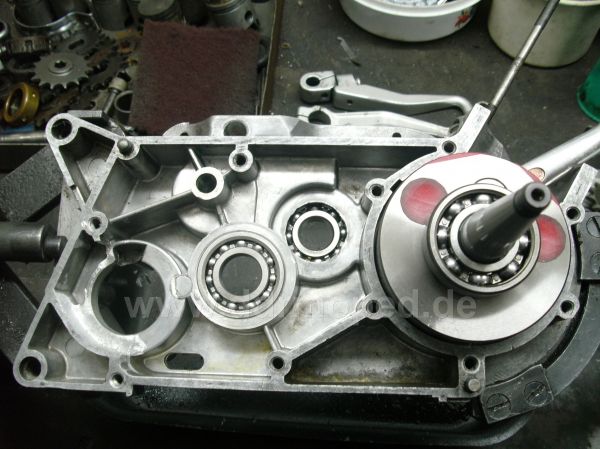

Die Sportkurbelwelle ist eh der größte Mist den es gibt die Plastestopfen lösen sich gerne mal.

Leider sind meine Erfahrungen eher anders, aber okay vielleicht sind sie jetzt besser übrigens schöner originaler Montagebock hab ich auch mit allen Aufnahmen wink.gif
