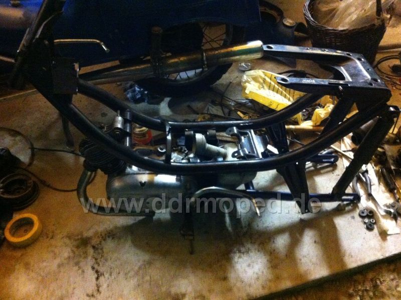

Hallo Mopedfreunde,
Habe heute angefangen eine Schwalbe von Grund auf neu aufzubauen.
Einerseits um zu verstehen, was dahintersteckt, aber auch weil ich ein weiteres fahrtüchtiges Moped brauche biggrin.gif
Glücklicherweise kann ich auf ein umfassendes Ersatzteillager zurückgreifen, weswegen ich nicht auf Lieferungen warten muss und alles etwas schneller geht. Dann mal los:
Bereits getan:
-Rahmen, Lenker und Hinterradschwinge sandgestrahlt und lackiert
-Mit Reinigungsarbeiten begonnen
Als nähstes auf der Liste:
-Motor, Zylinder und Vergaser ein Benzinbad verpassen
-Anbau von Schwingen, Federbeinen und Felgen+Reifen
-Anbau vom Lenker+ Anbauteile wie Bremsen und Gasgriff
-Verlegen der Bowdenzüge für Bremsen, Schaltung, Gas, Choke
Hoffe das `Buildalong` ist evtl für den ein oder anderen hilfreich.
Ein paar Bilder:

So, hier mal der Zwischenstand:
- Motor mit agressiven Vergaserreiniger gesäubert
- Vergaser gereinigt und auf Funktion geprüft
- Luftfilterbehälter angebracht
- Schwinge+ Federbeine angebracht
Als nähstes kommt dann:
- Anbringung der Räder, Vordere Gabel
- Anbringung Kettenkasten+Kette
- Installation der Gangschaltung, Zündung
- Vergaserinstallation
- Bautenzugverlegung insgesamt

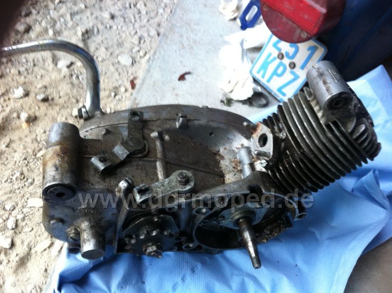

Willste den Motor ni lieber überholen??
greenbird
Geschrieben am: 14.02.2014, 13:27
Beiträge: 47
Mitgliedsnummer.: 7112
Mitglied seit: 28.01.2014
Der Motor läuft, war vorher in einer funktionierenden Schwalbe verbaut smile.gif
Warum sollte der Krümmer Probleme bereiten?
schwalbe rider
Geschrieben am: 14.02.2014, 14:19
Beiträge: 3347
Mitgliedsnummer.: 1859
Mitglied seit: 01.02.2009
Weil du nen Zylinder mit 3-Eksflansch hast.
Die dazugehörigen Krümmer haben eine andere Biegung!
Und eine Überholung würde ich schon deshalb Vorziehen da durch deine Benzinreinigung auch haufen Dreck in den Motor gewaschen wurde wink.gif
Dabei kannst du auch einen "neueren" Zylinder Verbauen mit dem "Normalen" Flansch.
Übergib den Motor aber keinen Hinterhofdorftuner! Wenn du da Jemanden kennst der Ahnung hat ok. Ansonsten einem Nahmenhafteren Betrieb das gute Stück anvertrauen.
Die tauschen nicht nur das Alte gegen Nachbaumist aus sondern Regenerieren.
Du könntest noch nach einer "Sportbearbeitung" nachfragen. Da haste bissl mehr Bumms bei gleichem Hubraum.
