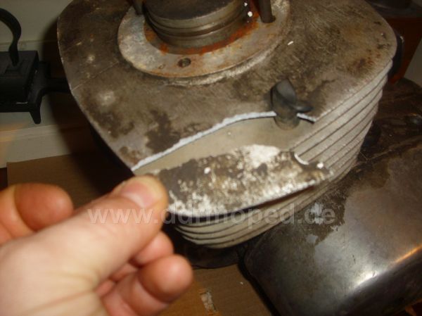

Hallo Freunde,ich bin sehr verärgert.
Ich habe einen überholbedürftigen aber doch sehr preiswerten 125er TS Motor für unter 90,-€ bei Ebay bekommen,hab mich echt über den Schnäppchenpreis gefreut,nun packe ich den dreckigen fast vollständigen Motor aus und sehe das: weep.gif

Er war viel zu unsicher verpackt und somit war ein Schaden fast vorprogrammiert.
Klar,ich kann den Motor reklamieren,weil ihn mir ein Händler verkauft hatt,doch 125er TS Motoren für den preis sind selten zu finden und ich würde ich deshalb gerne reparieren.
Hatt jemand ein Idee,wie ich die gebrochene Rippe wieder fest bekomme,kleben denke ich kann man aufgrund der Hitzeentwicklung vergessen.
mfg Enrico

Kannst es ja mal mit Kaltmetall versuchen was anderes fällt mit im Moment nicht ein.
Das verträgt Temp bis 260 grad so heiß wird dein Zylinder nie.Bekommen tust du es bei Amazon usw .

Da gibts so einen Lötdraht , extra für Aluminium.
Habe mal auf einem Teilemarkt gesehen , wie dafür Werbung gemacht wurde.
Der Knabe hat damit Kühlrippen gelötet , und zwar sehr gut.
Schau mal hier rein:
http://www.rsi-hinderer.de/de/aluagent-alu...-loetdraht.html

Ordentlich saubermachen, Zylinder kühl halten und mit Wig anschweißen. Wenn du jemanden kennst (Werkzeugbau, Schlosserei) wäre das das einfachste.

Ja,ich habe schon mit einer gesprochen,ich muss mit mindestestens 40,-€ rechnen,aber es wäre machbar. Ich habe das natürlich dem Verkäufer mitgeteilt und ihn vor die Wahl gestellt,das endweder zu bezahlen oder ich sende ihm den Motor zurück,auch wenn mit das weniger gefallen würde.den Zylinder kann er eh kaum noch für einen guten preis loswerden,mal sehn was er sagt.
Das mit dem Metallkleben ist mir zu unsicher,abfallen durch Vibrationen und eine deutlich sichtbar Metallwulst vom Kleber fällt aus,dann eher das löten,doch dazu habe ich wieder keinen brenner.
Kann das nicht jemand von Euch für mich machen?

Mit Aluschweißen habens die meisten Firmen sowieso nicht, musste ich feststellen, als bei mir die ETZ Tachogabelbrille gebrochen war wurde ich auch immer weggeschickt nee machen wir nicht dry.gif

Mit dem kleben wird das nicht halten , allein schon wegen der wechselnden Temperaturen am Zylinder .
Einen richtigen Schweissbrenner brauchst du bei dem löten nicht , schau dir mal den Temperaturbereich an in dem Link . wink.gif

Ist ganz einfach Enno. Hab ich auch schon beim Halter für nen Alugepäckträger gemacht, Hält.
Wenn ich das schaffe kriegst du das auch hin laugh.gif .

Ich hab mal an einem Zündapp Motor ,ein Stück was durch einen Sturz heraus gebrochen(Getriebe Gehäuse) war, wieder anschweißen lassen hält bis heute ohne Prob.Allerdings die Fa die es vor 15 Jahren gemacht hat. gibt es heute nicht mehr .

Awoschrauber hatt mir einen tollen Tip gelinkt,ich werde es am Montag da mal anfragen,mal sehen was der gute Aluschweisser dafür verlangt,ich will noch nicht so richtig aufgeben.
