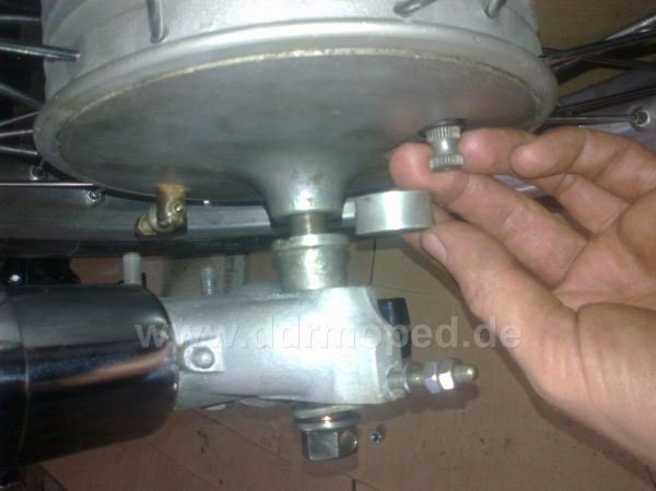

Großes Fragezeichen beim Distanzstück links am Hinterrad, irgendwie erschließt sich mir das nicht. Der Abstand ist einfach zu groß, so dass sich beim anziehen der Steckachse die Radaufhängung verdreht und nicht mehr wie gewünscht parallel zum Hinterrad steht.
Da Bilder mehr als tausend Worte sagen können, hänge ich mein Problemfall einfach mal mit an.
Auf dem Bild halte ich ein zweites Distanzstück, was ich ebenfalls noch liegen hatte mit dazu, aber damit geht es auch nicht.
Falls jemand hier einen wertvollen Ratschlag hat, wär ich sehr dankbar.
Klaus

das von Dir gezeigte Distanzstück auf der Steckachse gehört meines Erachtens nicht zur 125/3 sondern zur 125/2 Halbnabe (zwischen Achshalterung und Tachoschnecke).

Für die 125/3 (und die 125/2 Vollnabe) benötigst Du ein Gegenhalteblech (01-825.398-0), das die Achsaufnahme mit der Bremsankerplatte verbindet und verhindert, dass sich die Ankerplatte beim Bremsen mitdreht.
Zu diesem Gegehalteblech gehört der Distanzring (01-824.306-0), das müsste der sein, den Du in der Hand hältst
Krieg das Bauteil leider nur von der Vorderseite aufs Bild

vielen Dank für die kompetente und bildgewaltige Antwort. Du hast recht, das Halteblech muss mit dran, daran bin ich gedanklich gescheitert, manchmal sieht man den "Wald vor lauter Bäumen" nicht. Dann kann es ja weitergehen....danke nochmal.
