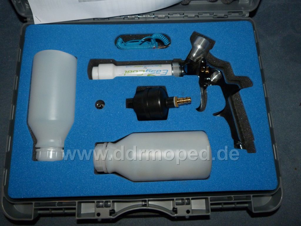

ich habe mir vor einiger Zeit mal eine Pulverbeschichtungspistole bekommen und habe
es heute mal versucht....

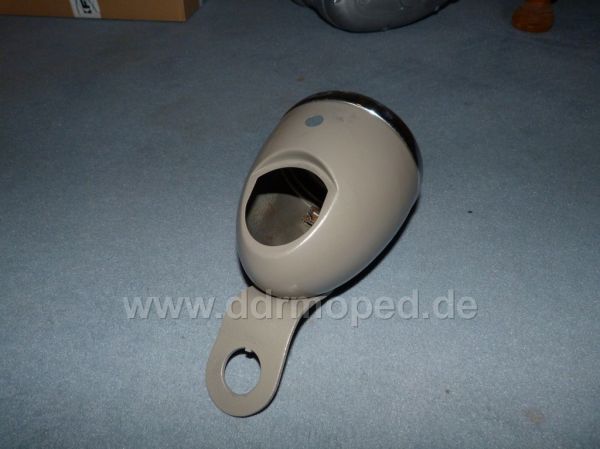

Das ist mein erstes Test-Teil gewesen... Der Farbton passt noch nicht aber sonst ganz OK
Das Prinzip ist recht simpel... und der Backofen zu Hause reicht.. thumbsup.gif
Für grosse Teile kann ich es mir noch nicht so gut vorstellen aber für Lampen, Sattelteile
und sonstige Kleinigkeiten eine gute alternative und die Oberfläche ist doch deutlich härter...
Ich habe recht gute Erfahrung gemacht Radnaben Pulverzubeschichten...
das wird mal mein nächster Test... mal schauen wie das andere Pulver in wirklichkeit aussieht?

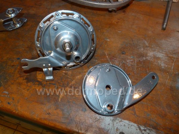

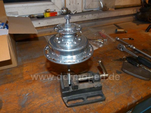

Heute war mal eine Test SR1 Radnabe dran...
Natürlich nicht so schön wie echter Chrom aber für eine Pulverbeschichtung schon ein
toller Farbton...
aber mit etwas Übung ist es eine gute Alternative zum teures verchromen...
Selbt kleine Hammerschläge und ein Schraubenzieher machen der Beschichtung nix...
Das verchromen von den SR1 Radnaben ist eine wahre Kunst und bis jetzt hatte
Ich werde mal ein Langzeittest mit diesem Pulver machen...

Hallo seit bei den Naben bitte vorsichtig wir haben s51 Naben machen lassen und durch die Wärmeentwicklung beim Bremsen löst sich die Beschichtung wieder .
Nur mal so als Tip.
Gruß Heiko

das mit der Hitze habe ich vor Jahren schonmal gehört, ich habe bei meinem 57er die Naben vor
3 Jahren Beschichten lassen und bin ca 1500Km damit gefahren, sehen aus wie am ersten Tag.
Aber bei einer S51 kann ich es mir schon vorstellen, gerade bei den Alunaben....
Es gibt aber auch Pulver das bis 400 Grad Hitzefest ist... habe ich zumindest mal gelesen.
