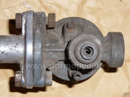

... ich bin mir nicht vollkommen sicher, aber ich meine, daß auch an den frühen MAW's bereits die BVF-Vergaser verbaut wurden ... weiß jemand mehr dazu???

das kann ich nicht sagen, ich kenne vom maw nur die ifa vergaser. es gab ja auch einige unterschiede bei den frühen maw´s, aber das weißt du sicherlich auch.

Die MAW hatten den BVF-Vergaser 120-0. Erkennbar daran, dass Ober- und Unterteil nicht zentral, sondern über angegossene "Ohren" mittels zwei M4 Schrauben verschraubt war.
Bilder dazu existieren hier schon. Ich hab keinen, sonst würde ich ihn Dir fotografieren.
GRüsse Norbert
Edit: Dein Vergaser ist ein 121-x, der an einen SR1 gehört. Funktionieren wird er am MAW.

hmm.gif Ich hab den IFA (Oben auch am Steppke verbaut) und den NKJ 101-1 ähnlicher Typ, hatt ich Dir doch zum UT mal gezeigt Norbert! Der mit 10mm Durchlass.

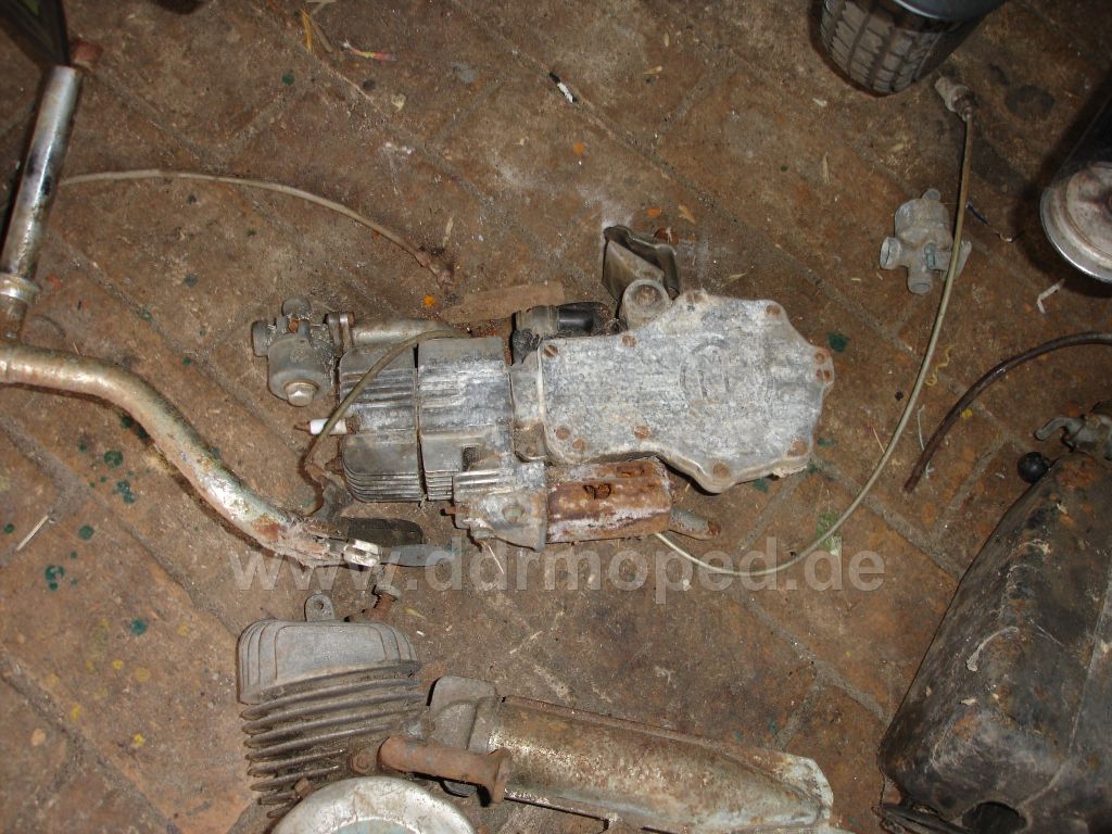

Also, um die Sache mal aufzulösen, ich habe da einen BVF 121-2 Vergaser. Der sollte wohl am MAW funktionieren. Ich bin mir aber auch ziemlich sicher, daß die MAW's auch mit den 121ern ausgeliefert worden sind. Einen MAW mit dem 120er sieht man heutzutage ganz selten. Hier ist der alte Vergaser, von dem Norbert sprach:

... und das hier ist meiner:
