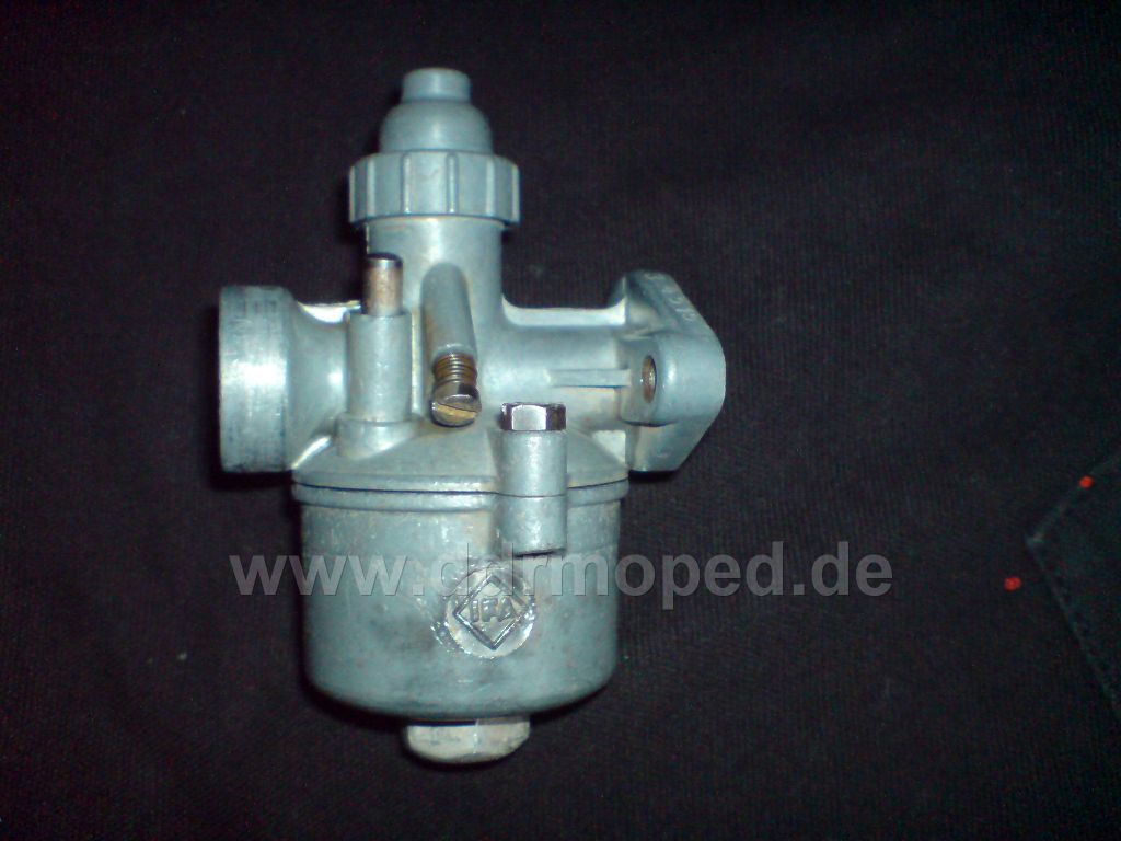

Um das ältere (leidige) Thema Vergaser noch mal aufzugreifen:
Meiner Meinung nach, und der eines alten, mir bekannten ehemaligen Hühnerschreckfahrers, müsste der Orginalität halber der Vergaser hier der richtige sein:
IFA, kurzer Tupfer

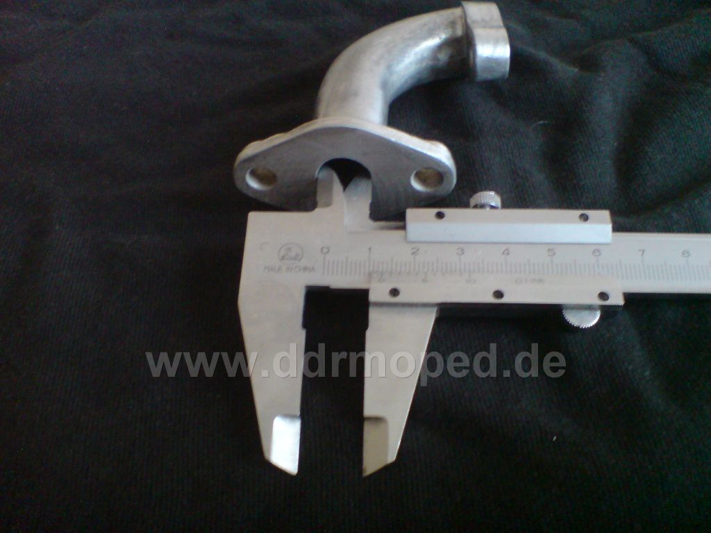

Nun aber wirds spannend. denn der Ansaugkrümmer hat Vergaserseitig einen 13 mm grossen Einlass hmm.gif , was wiederrum doch eigentlich sehr widersprüchlich ist?! _uhm.gif
Im Übrigen, bin ich froh dass ich nicht beim Trödelmarkt in Kemnitz am 18.10. den Vergaser gekauft habe... wink.gif Denn ich hatte ja bereits schon "damals" berichtet, dass der (gute) Mann nen Hunni dafür haben wollte blink.gif
Aber wie das im Leben so ist, man sucht sein Glück in der Ferne und hat es eigentlich doch so nah _clap_1.gif
Unterm Strich hat mich der Vergaser und der Ansaugkrümmer zusammen korrekte 5,58€ gekostet... _clap_1.gif
Das entspricht 2 Päckchen MELITTA AUSLESE à 2,79€ aus dem Angebot der Woche bei R***mann thumbsup.gif
Anbei noch 2 Bilder!
1: Vergaser (man beachte auch den Guss-nen Gehäusedeckel! thumbsup.gif )
AlexZ
Geschrieben am: 20.11.2008, 12:19
Beiträge: 895
Mitgliedsnummer.: 1471
Mitglied seit: 15.08.2008
2: Ansaugkrümmer mit 13-er Einlass (ich hoffe man kanns erkennen)
Grüsse vom Alex

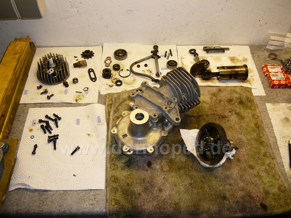

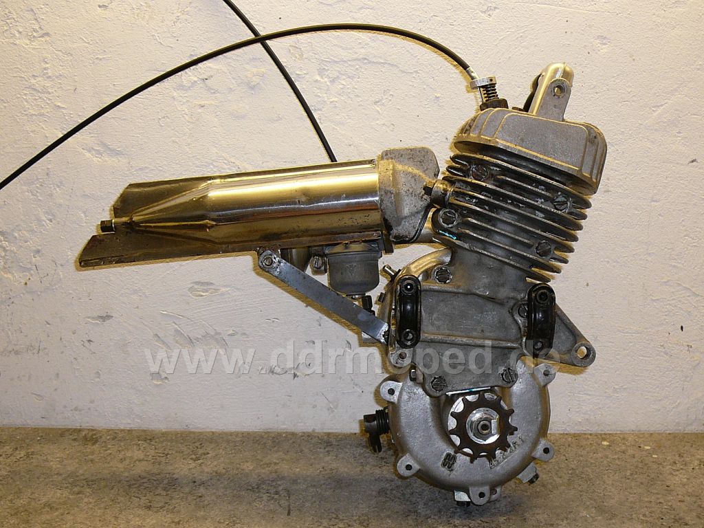

... nach einer Weile lag mein MAW-Motor dann so auf der Werkbank:

... und wie Ihr seht, liegen rechts oben schon die neuen Simmerringe und Kugellager bereit ...

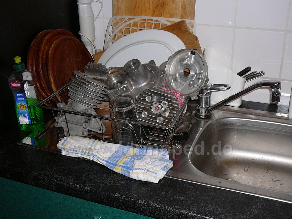

... nun noch das Motorgehäuse einer wirklich peinlich sauberen Spülung unterzogen ... wink.gif
Tom
Geschrieben am: 24.06.2009, 00:30
Beiträge: 789
Mitgliedsnummer.: 344
Mitglied seit: 12.10.2006

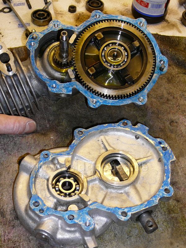

... und dann alles wieder langsam retour mit den neuen Lagern und Dichtringen zusammengefügt ... (die anderen 200 Fotos dazwischen lasse ich hier jetzt mal weg wink.gif )

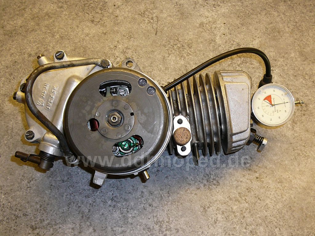

... abschließend die Zündung eingestellt ...

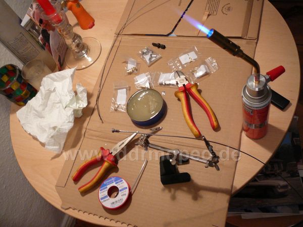

... und neue Bowdenzüge gelötet ...

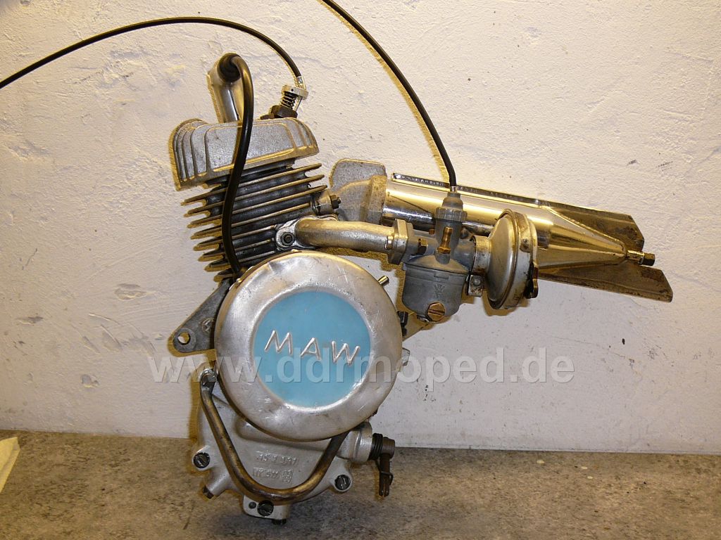

... und fertig war der Hühnerschreckmotor! ... najaaaa, ganz so schnell ging es nicht ...

... hier das Schmuckstück nochmal von der anderen Seite ...

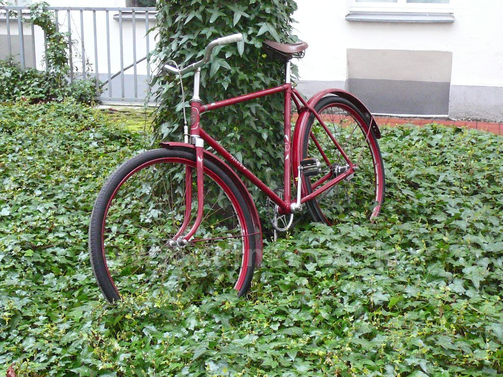

... sooo, und nun zum Fahrrad ... ich habe Glück gehabt ... habe für kleines Geld ein 1960er Möve-Herrenfahrrad geschossen ... isses nicht schick?

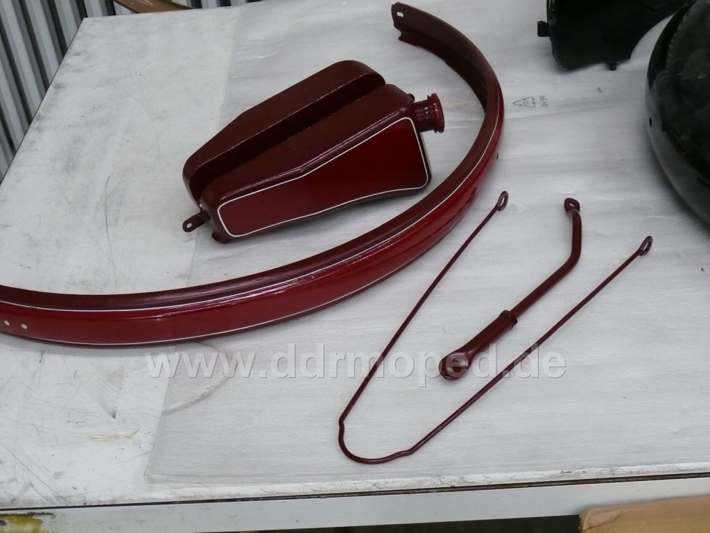

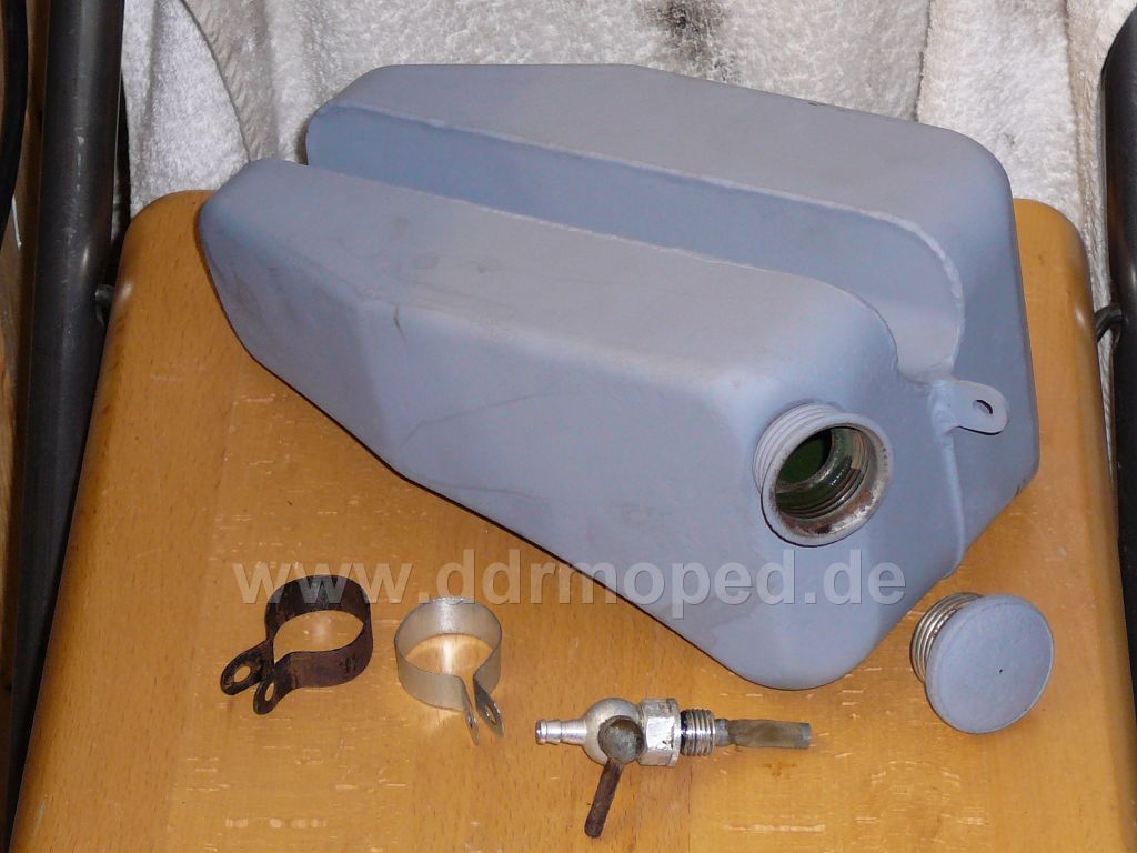

... irgendwann kamen dann die anderen Teile dazu ... ein Tank, ein Kupplungshebel ... ein nachgefertigter Gasgriff (war alles leider nicht mit Kleingeld zu bezahlen) ...

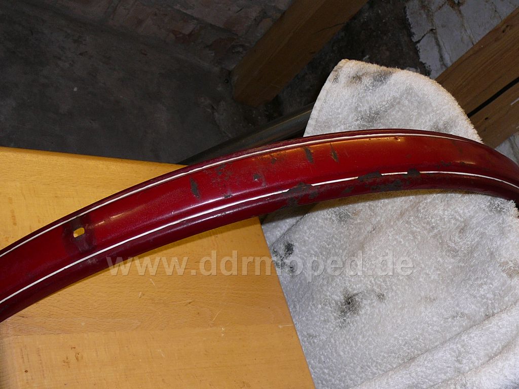

... das hintere Schutzblech hatte ein paar Blessuren ...

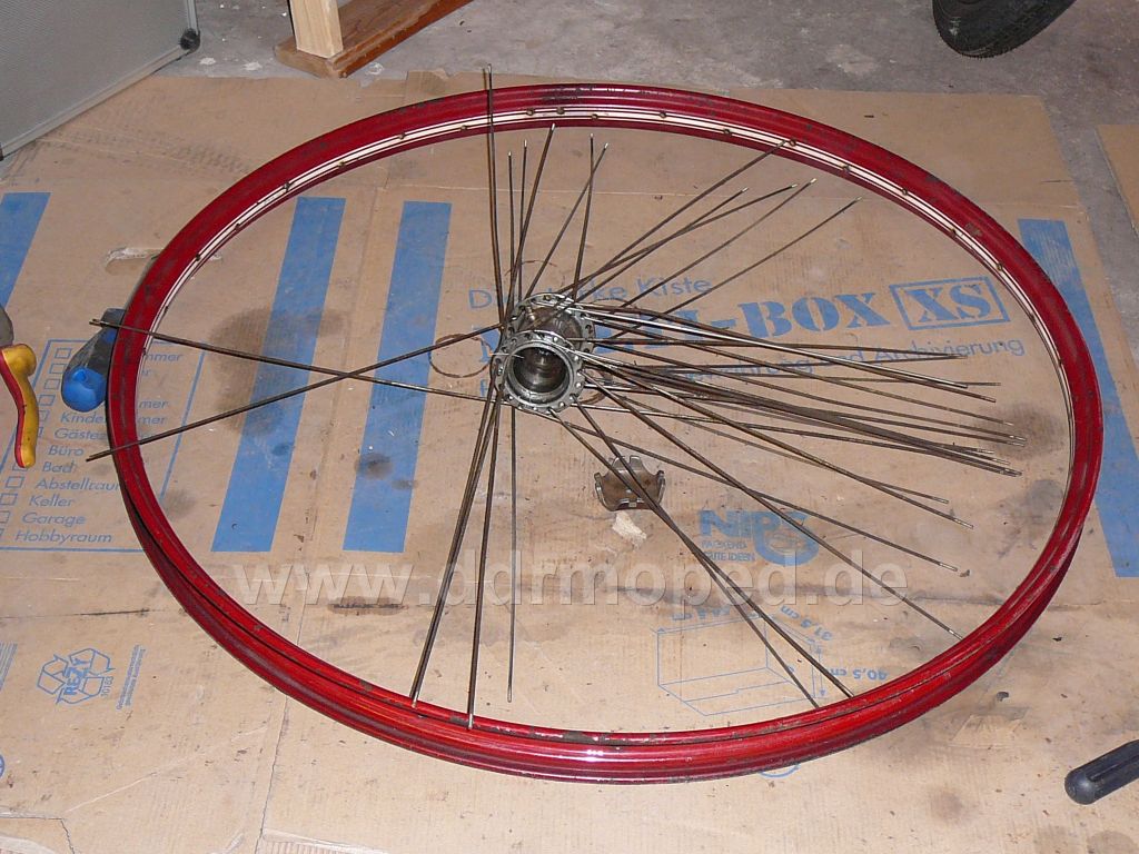

... dann habe ich das Hinterrad neu eingespeicht ... hat auch nach dem 2. Versuch geklappt ... wink.gif
... parallel dazu wurden alle Lager (auch das Tretlager) inspiziert und gefettet ...

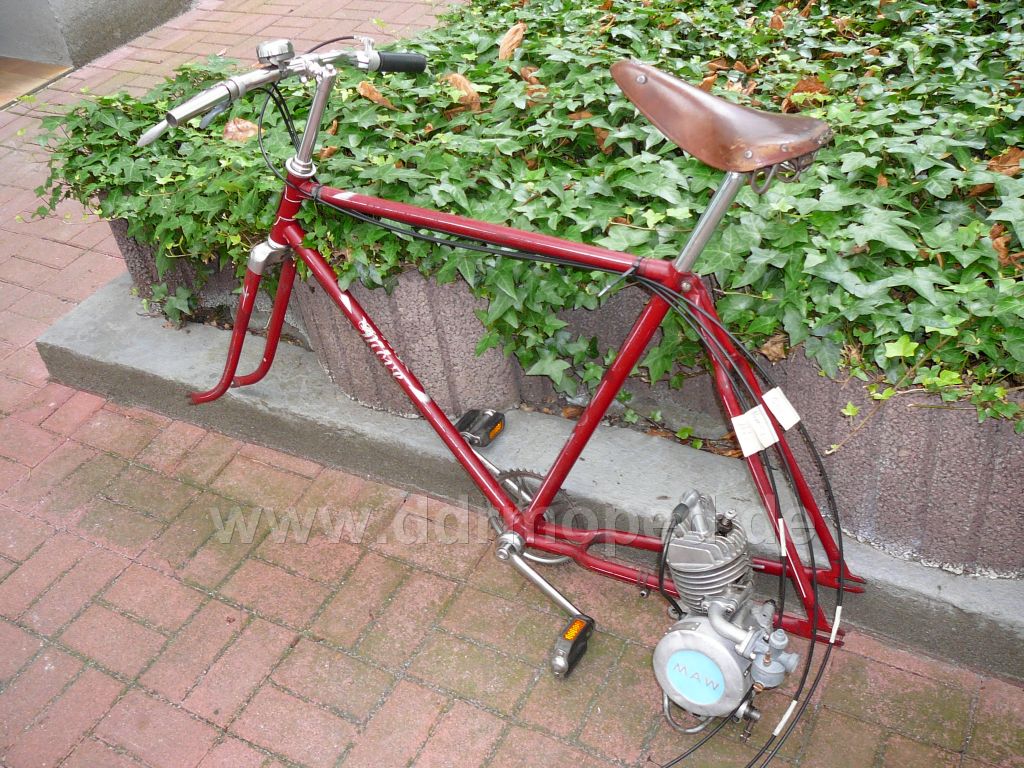

... und so langsam nahm der Hühnerschreck Form an ...
