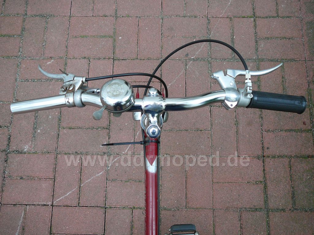

... ein erster Versuchsaufbau ... paßt alles!

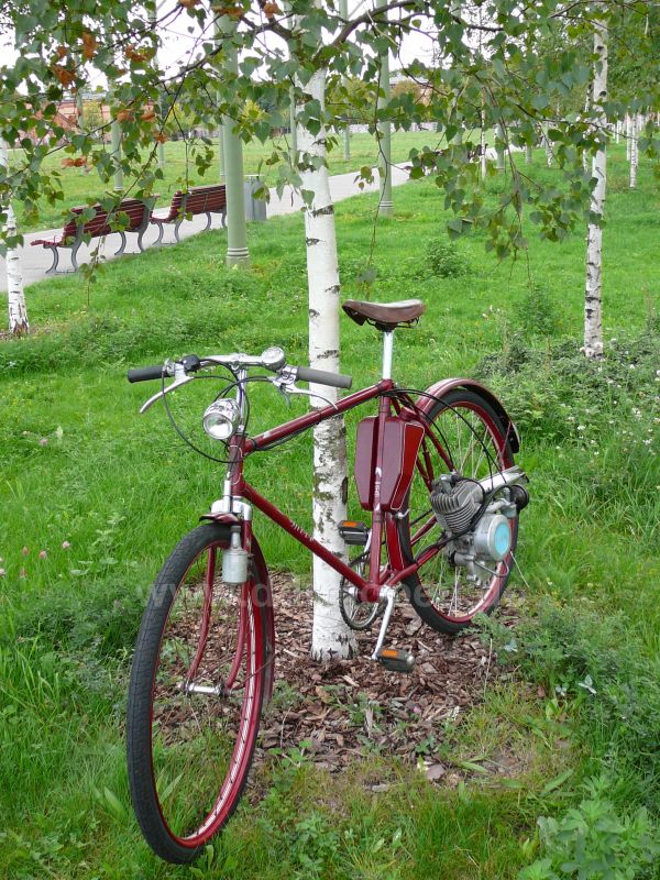

... bis das gute Stück dann tatsächlich auf eigenen Rädern stand ... und nach anfänglichem Röcheln tatsächlich nach keineahnungwieviel Jahren wieder seinen Dienst aufnahm ...

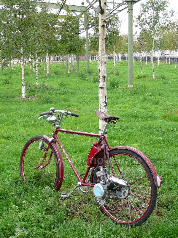

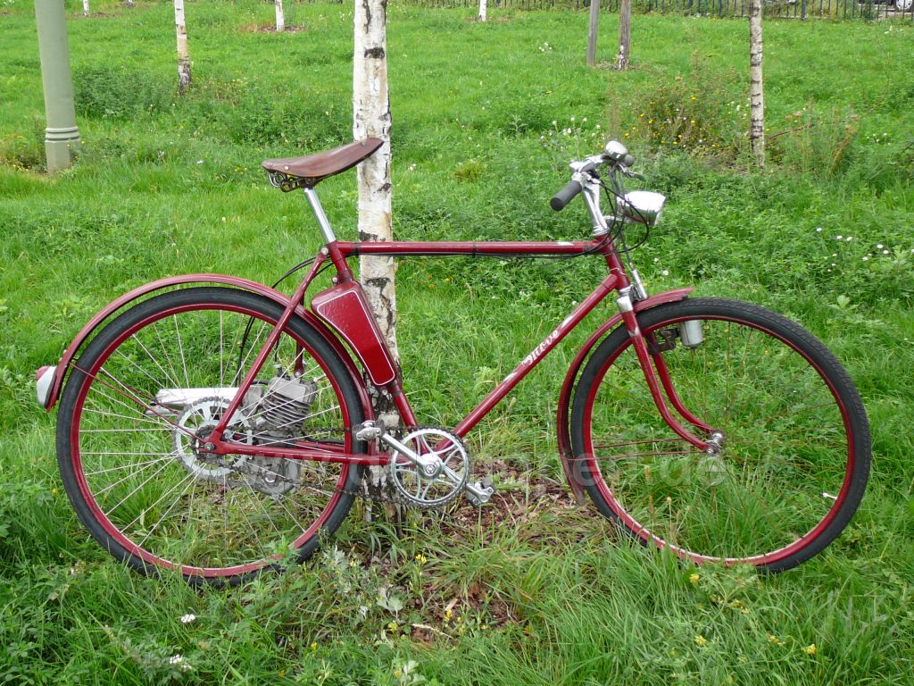

... und hier nochmal von der anderen Seite ... inzwischen hatte sich zum Original-Möve-Sattel auch ein Original-Möve-Dynamo gesellt ... nun kann ich umschalten, von wo ich gern den Strom für die Beleuchtung haben möchte ... aus der Lichtmaschine oder vom Dynamo ...
Geschrieben am: 24.06.2009, 16:53
Der tiefe Lenker wäre nichts für mich , ansonsten wunderschön !
Die Farbe steht dem Gefährt sehr gut .
Ich wünsche dir eine Gute Fahrt damit ,
Gruss,
Tom
Geschrieben am: 24.06.2009, 21:57
Beiträge: 789
Mitgliedsnummer.: 344
Mitglied seit: 12.10.2006
Hallo Raphael,
ich wollte es mit Absicht etwas sportlicher haben ... es existieren ja schon so viele MAW's mit aufrecht-sitz-Fahrrädern ... es sitzt sich so auch sehr bequem und nicht so Holland-Fahrrad-mäßig ... mal was anderes halt ...

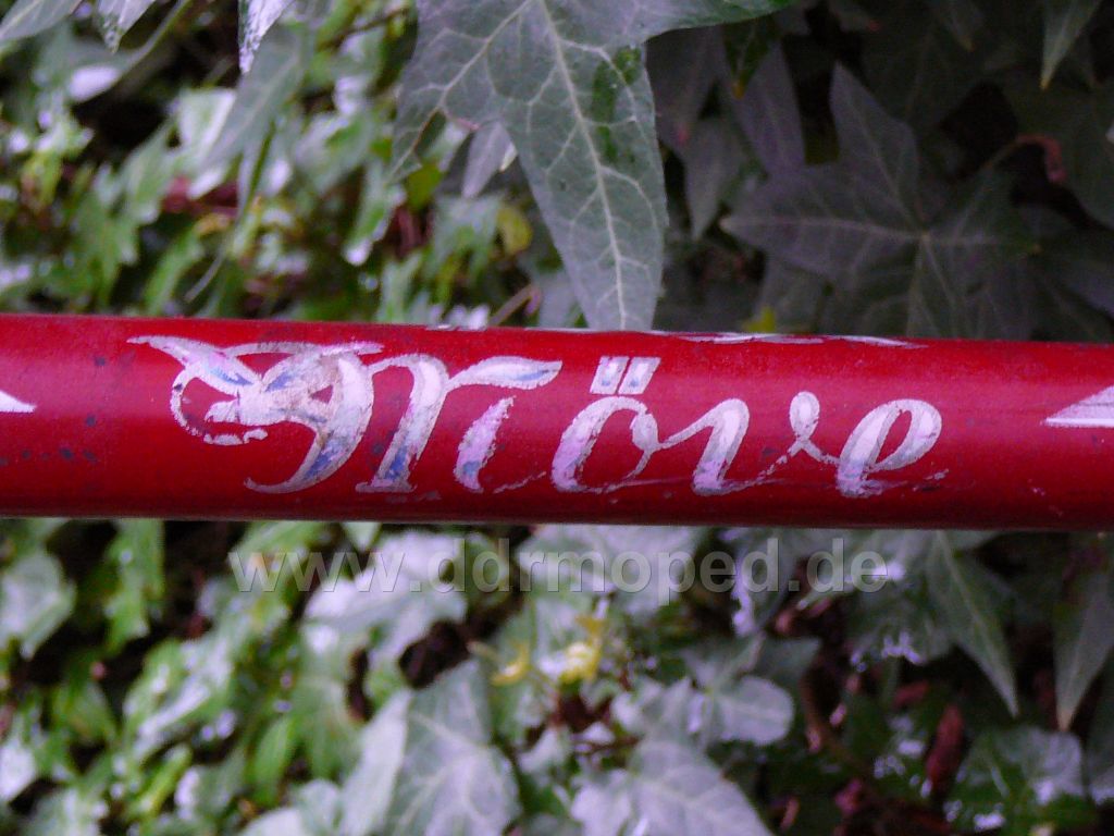

Am Fahrrad habe ich so wenig wie möglich verändert, weil die roten Möven echt selten sind ... bis auf das hintere Schutzblech, das echt nicht mehr ging, habe ich alles so gelassen und nur behutsam angepaßt ... z.B. neue verstärkte Speichen hinten, neue Ketten usw. ... ansonsten bleibt die Patina ...

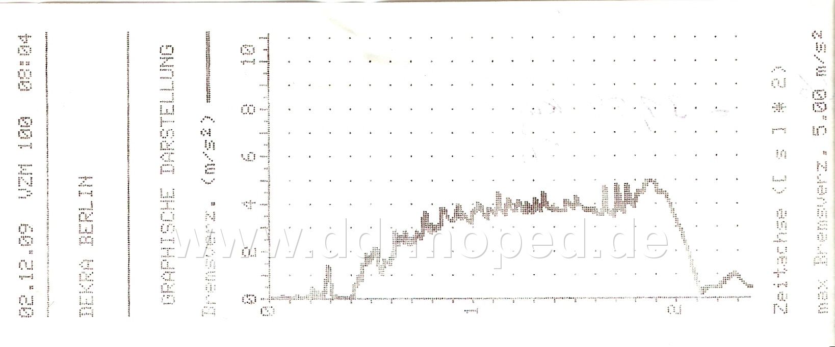

Guten Tag zusammen,
und ein schönes neues Jahr 2010 erstmal an alle!
Ich hab mir nun endlich mal die Zeit genommen und mein MAW-Fahrrad zur DEKRA gebracht ... nach einer Woche Test- und Wartezeit rief mich der DEKRA-Mann an und sagte mir, daß ich mir mein "Gutachten zur Erlangung der Betriebserlaubnis" (und natürlich auch mein Fahrrad wink.gif ) wieder abholen kann ... das Gutachten hat übrigens ca. 75,- EUR gekostet.
Jetzt muß ich nur nochmal für einen Stempel zur Zulassungsstelle, und dann kann ich mir (wenn das Wetter besser wird) ein Mopedkennzeichen kaufen! _clap_1.gif
Im Zusammenhang mit der Betriebserlaubnis hat die DEKRA doch tatsächlich auch ne Bremsenprüfung durchgeführt! Und so sieht das Protokoll für ein Fahrrad mit Rücktritt und Stempelbremse aus (siehe unten) ... Kommentar des Prüfers: Das Gerät fährt 45 km/h ... aber fahren Sie besser nicht so schnell ... laugh.gif

... ich hatte ja auch so meine Bedenken ... aber da das Fahrrad original so mit Stempelbremse ist, haben sie es ohne Diskussionen abgenommen ... Gott sei Dank ... smile.gif
