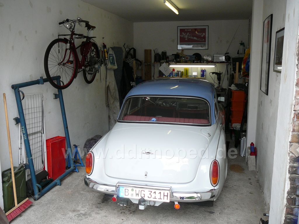

Hallo allerseits!
Da mein Möve-MAW ständig im Weg herumstand, hat es nun ein schönes Plätzchen an der Garagenwand erhalten. Ich habe zwei Waschbeckenhalterungen im Baumarkt gekauft, diese mit einem alten Fahrradschlauch umhüllt, damit es keine Kratzer gibt, und da hängt das Fahrrad nun sehr dekorativ.
Der MAW rennt wie Hölle, hab ich gerade am Wochenende ausprobiert smile.gif .
Viele Grüße
Tom
nukular
Geschrieben am: 29.08.2012, 15:08
Beiträge: 1168
Mitgliedsnummer.: 1491
Mitglied seit: 23.08.2008
QUOTE (Tom @ 28.08.2012, 12:32)
Da müsste er wohl schon schneller sein als der abgebildete Wartburg laugh.gif

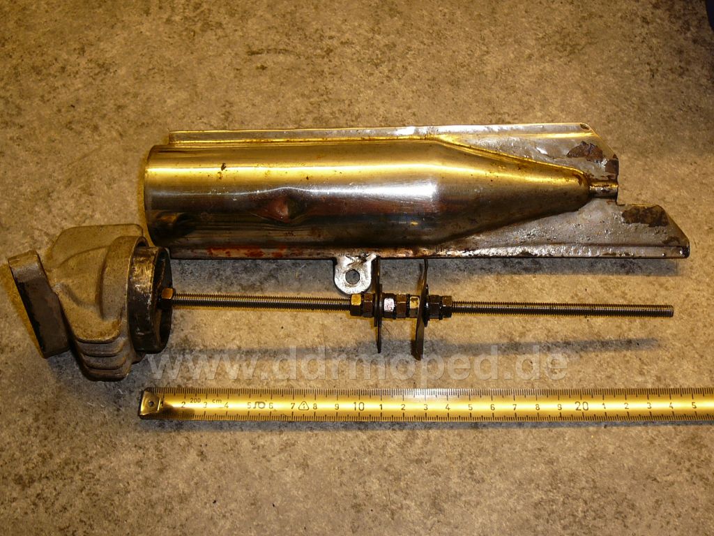

Geschrieben am: 23.10.2012, 19:54
Beiträge: 789
Mitgliedsnummer.: 344
Mitglied seit: 12.10.2006
So, nun hat mir die Sache mit der 52er Hauptdüse doch keine Ruhe gelassen ... ich hab sie nochmal hineingeschraubt und dann mit dem Auspuff experimentiert ... schlußendlich habe ich jetzt nur noch 2 Prallbleche drin und die sitzen so weit wie möglich hinten.
Nun geht der Motor wie verrückt und hat einen knackigen Sound ... loud pipes save lives ... wink.gif
