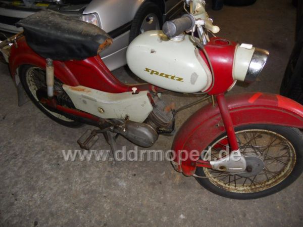

Aber hab mir jetzt n Spatz vorgenommen,ist nen 65 er.
Werd ihn wahrscheinlich so lassen,Zustand ist zu schlecht für ne Restauration.
Guckt sellber,nehme gerne Kritik an was den originalzustand betrifft.

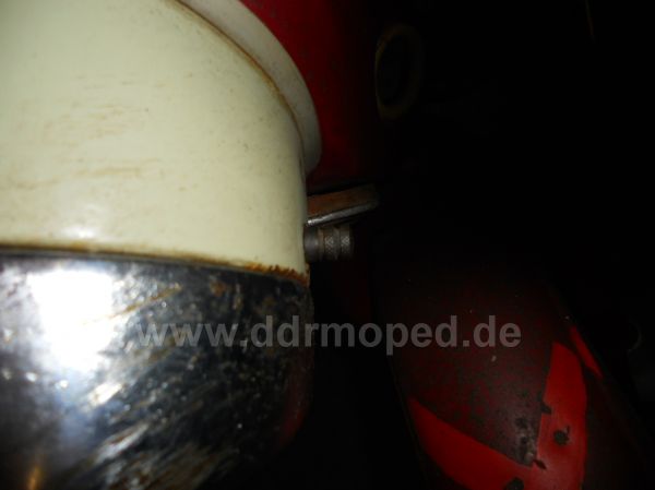

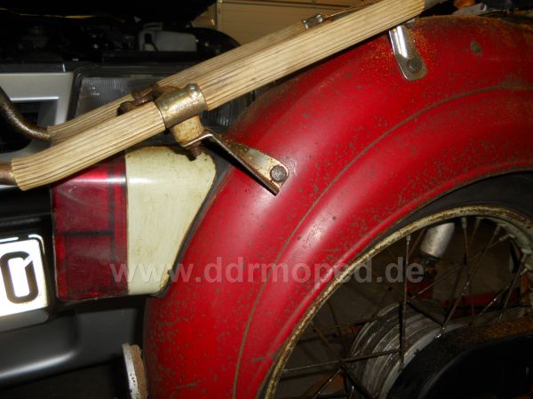

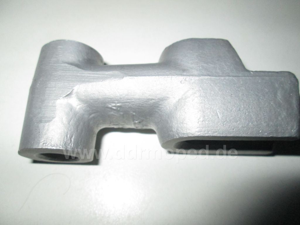

Habt ihr die Schraube schon mal gesehen

Diese sogenannten Führungsbuchsen sind so für dieses Baujahr original !
Das wurde so verbaut, bis im März '66 die neuen verstärkten Schutzbleche kamen und der Stützblechboden im Schutzblech überflüssig wurde . Da kam die neue höhere Gepäckträger-Aufnahme zum Einsatz, die Buchsen fielen weg . wink.gif

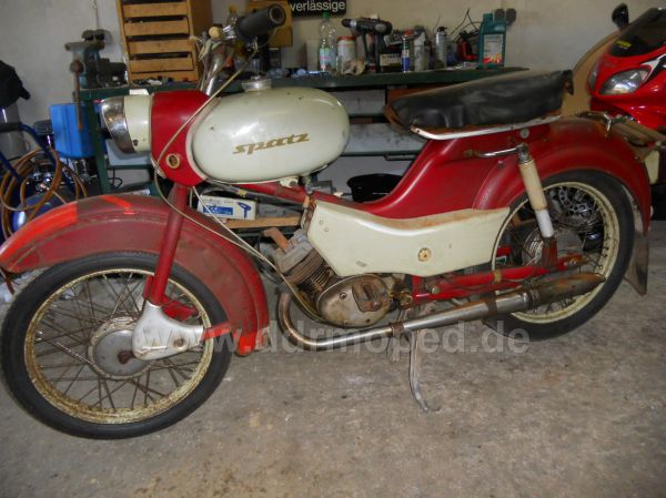

Er tat mir leid,Jahre lang hab ich ihn nur von eine Ecke in die andere Ecke geschoben.
Aber das Verblüffende...er läuft.

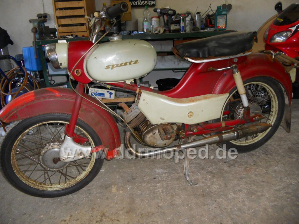

Sitz hab ich schon bestellt,Polster und Federkern.
Was mir nach der ersten Bestandsaufnahme fehlt ist nen vorderer Kotflügel,der ALte ist total verbeult,und ein Nierenspiegel.
Und ein Auspuff.

Welcher Tacho und welches Distanzstück Bremse gehört denn da ran???
Onkelgartzi28
Geschrieben am: 16.02.2014, 20:35
Beiträge: 1242
Mitgliedsnummer.: 5498
Mitglied seit: 21.05.2012
Das Distanzstück sollte das Rundlichere sein.
Wegen Tacho... mhhh.. entweder, der mit Pfeilnadel, der müsste dann glaub ich schwarz-weiß sein.
Oder aber, der mit Rautennadel, Skala in "ungerader" Einteilung. Also bis 70 km/h. Oder ging der beim Spatz nur bis 50? Das weiß ich nich genau.
Also Nadelformen gab es 65 beide!
Gruß Benny

Was mir noch auffällt ist die Rücklichtkappe, die war bei dem Baujahr rot-orange.
Wegen dem Tacho kannst du ja mal die Rahmennummer schreiben. Vielleicht weiß jemand, ab wann der "neuere" Tacho verbaut wurde.
Edit: Ach und einen Alukettenkasten müsste er glaube ich auch noch haben. wink.gif
Ich glaube das könnte hinkommen . 66 kam wieder ein anderer . Bis wann genau kann ich allerdings ich sagen .

Bis Anfang '66 gab es wohl den Tachometer mit Pfeilnadel . Entweder käme der infrage, welcher schon ab '64 drin war, oder der mit weissem Zifferblatt, Skalenteilung bis 60 km/h, aber ungerade Zehnerteilung . Also, 10 ... ,30..., 50 km/h .
Man möge mir bitte verzeihen, wenn ich dieses Foto mal aus einem anderen Forum geklaut habe . geklaute Datei gelöscht und mit einem Link zu Tachobildern ersetzt!
Der Tacho mit Rautenzeiger und weißem Ziffernblatt im Link ist der Tacho ab '65 bis '66 :
