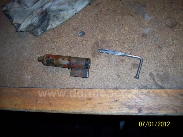

Wenn du keinen Schlüssel hast nimm einen Nagel und hau ihn breit, bissel in Form feilen und mit Gefühl im Schloß rumstochern. So kannst du auch "aufschliessen".

Der Blechstreifen muß dünn genug sein, um an Stelle des Schlüssels in das Schloß zu passen, aber steif genug, um damit den Zylinder zu drehen. Neben dem Blechstreifen muß noch ein kleiner Drahthaken eingeführt werden können, mit dem ganz gezielt die einzelnen Verriegelungsstifte nacheinander weggedrückt werden.
Das Schloß muß dazu natürlich gängig sein, damit die Stifte und der ganze Zylinder sich auch leicht bewegen lassen. Mit Röstlöser fluten und einwirken lassen oder vorsichtig Wärme zuführen hilft vielleicht.
...und da habe ich es mir abgeschaut.

Du wirst gerade beim Lenkerschloss um das Ausbohren nicht herum kommen, denn die Chance mit einem vorhandenen Schlüssel das Schloss heraus zu bekommen ist sehr gering, da muss man schon viele Schlüssel zum probieren haben. Und die Messingstifte lassen sich auch nicht entfernen, weil man an das Plättchen nicht ran kommt um die Stifter heraus holen zu können.
Das Schloss so wie im Film aufzubekommen dazu muss man aus einer Sicht lange üben, das macht man als Laie nicht so einfach.
Wenn einem von einem Lenkerschloss der S50 oder S51 mal der Schlüssel fehlt, da kann ich helfen ohne evtl. bohren zu müssen. Ich habe hier ca. 60 originale Schlüssel, die ich bei Bedarf zum Testen gerne gegen Erstattung der Versandkosten zusenden würde. Bis jetzt habe ich alle Schlösser von Fahrzeugen in unserem Bestand damit öffnen können und konnte teilweise sogar einen 100% passenden Schlüssel zuordnen. wink.gif
