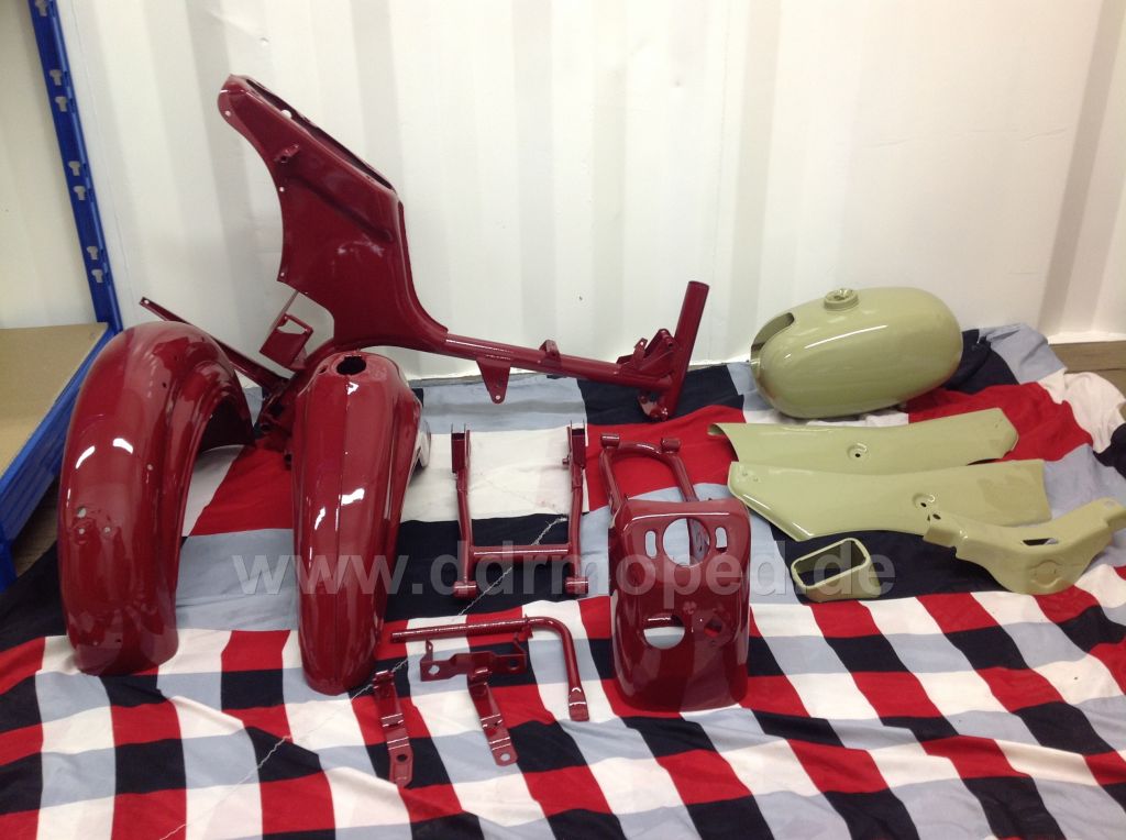

Hallo
Restauriert wird hier mein Simson Star Baujahr 1973, Registriert am 19. April 1974
Basis
: Motor dreht aber läuft nicht
: alle roten Teile waren schlecht Pulver beschichtet
: Tank und Seitenbleche mit Pinsel gestrichen
: Original Papiere dabei, Motornummer Stimmt
: alles muss bearbeitet werden
was wurde schon gemacht
: der Star wurde komplett zerlegt
: Blechteile habe ich Glassperlengestrahlt
: alle Teile wurden Gerichtet und mit 2k Zinkgrundierung beschichtet
: Tank, Seitenbleche, Lenkerabdeckung, und Rücklicht habe ich in ral 1020+7032 Lackiert
: Rahmenteile alle in ral 3004

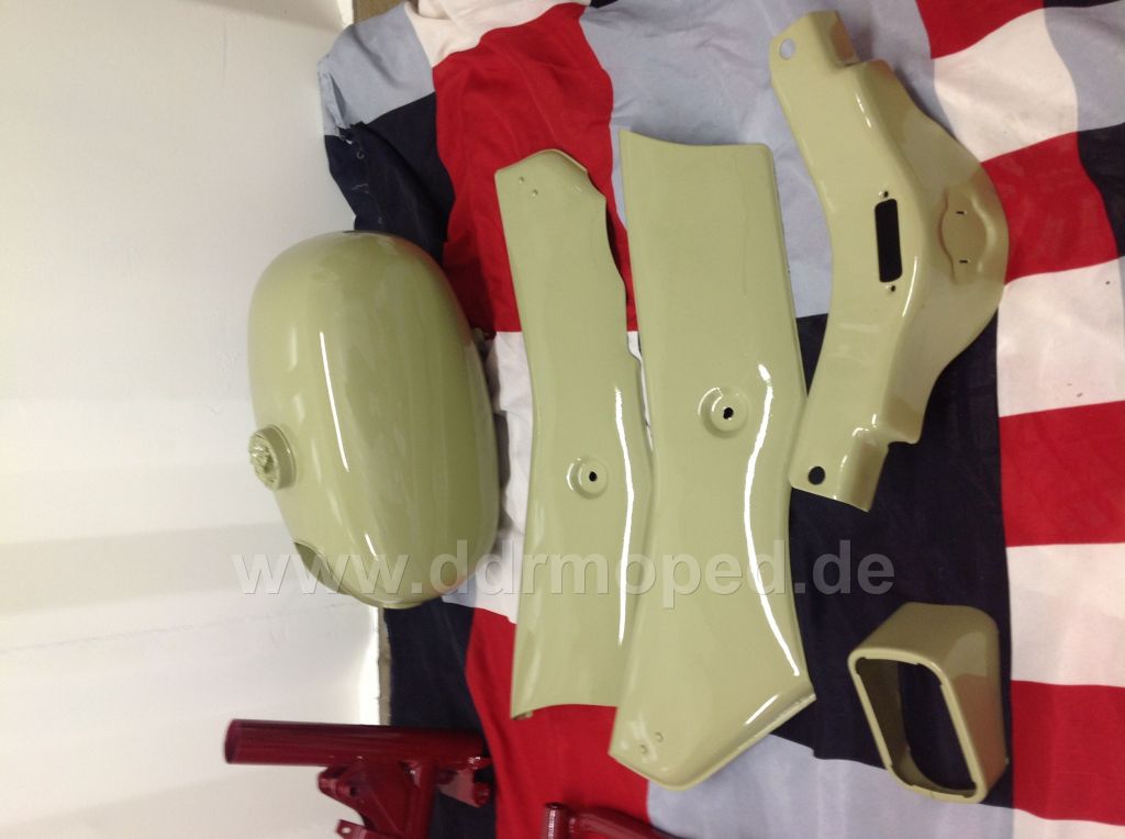

Tank

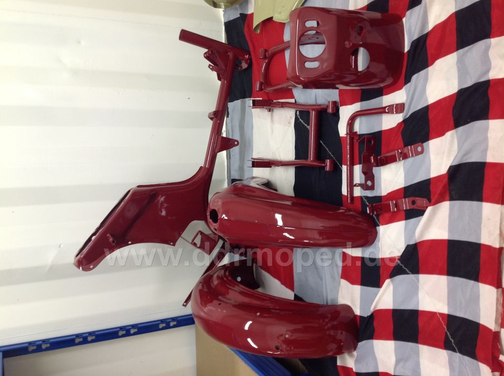

Rahmen

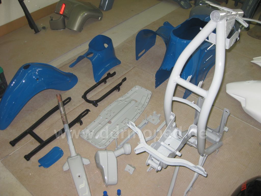

Die Abdeckbefestigungen, welche die Seitenbleche halten, waren eloxiert oder verzinkt . Wie ist der Schwingenträger lackiert ?

Die Wasserabziehbilder liegen bereit,
Schwingenträger ist Schwarz dachte mir den sieht man sowieso nicht !?

Eigentlich ist der Schwingenträger grau .

selbe Farbe wie der Lenker ? Hat zwar nix mit dem Star zu tun,
ist der Rahmen von der kr51/1 K im selben grau ?
Lg Heiko

Dieses Grau :
Heiko2108
Geschrieben am: 18.02.2014, 23:55
Beiträge: 85
Mitgliedsnummer.: 5814
Mitglied seit: 03.09.2012
@domdey
Danke für das Bild, ich habe noch einige grau Töne da.
Welche Farbton ist das in etwa ?
Habe noch eine. Kr51/1 k rahmen da, den würde ich dann gerne mit Lackieren.
Da die Rahmen sowieso im Grauton Schwankungen hatten sollte das doch kein Thema sein
in einen Ralfarbton zu lackieren oder ?
7035
7005
Welcher Ton trift es mehr ?
ICH BIN FÜR VORSCHLÄGE BZW. TIPPS SEHR DANKBAR
Geschrieben am: 19.02.2014, 00:56
Beiträge: 12034
Verabschiede dich mal von den RAL-Farben !!! Die gab's damals noch gar nicht .
Setz dich mit doccolour in Verbindung . Der mischt dir den korrekten Ton zusammen . thumbsup.gif
