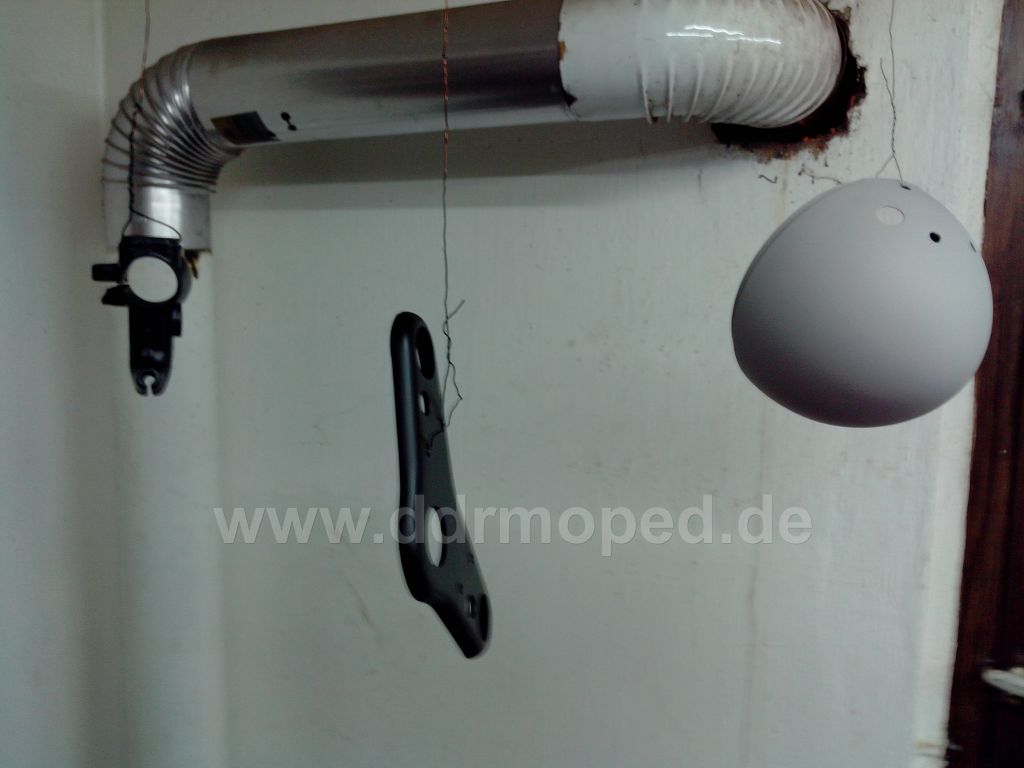

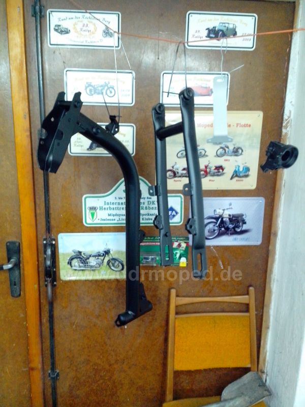

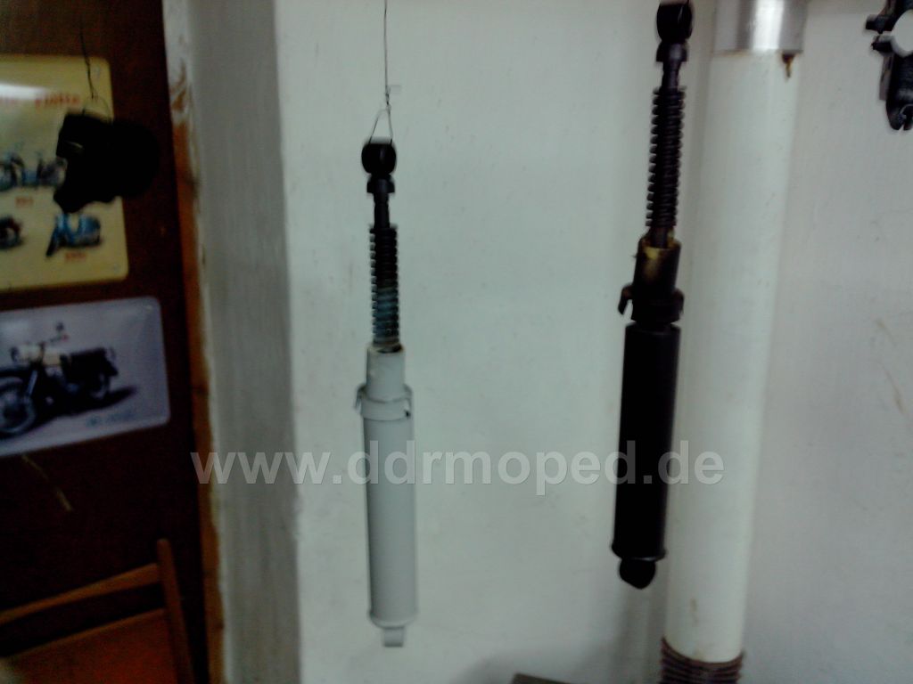

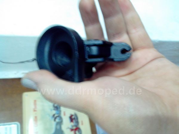

Es kommt Bewegung ins Projekt. Die Teile sind Grundiert und teilweise schon Schwarz lackiert. Nun meine Frage sind die Stoßdämpferhüllsen bein N-Modell Schwarz-Plaste oder Chrom ?

Rush
Geschrieben am: 19.03.2014, 21:34
Beiträge: 3549
Mitgliedsnummer.: 5410
Mitglied seit: 17.04.2012
Hast du die Gummibuchsen mitlackiert ? Kommt noch Klarlack drüber ?
MfG Rico
essiquäler
Geschrieben am: 19.03.2014, 21:52
Beiträge: 2713
Mitgliedsnummer.: 1154
Mitglied seit: 06.03.2008
Schwarz Plaste müssen die sein.
Grüße Gerald
ronny1972
Geschrieben am: 19.03.2014, 21:57
Beiträge: 1449
Mitgliedsnummer.: 2860
Mitglied seit: 19.11.2009
Es kommt noch noch Klarlack drauf und die Gummibuchsen werden noch getauscht. Ich decke auch es kommen Schwarze-Plaste drauf. Wenn mann sich die Betriebsanleitung Ausgabe von 1974 Seite 16 anschaut sehen die Hülsen hell aus hmm.gif .
Onkelgartzi28
Geschrieben am: 19.03.2014, 22:04
Beiträge: 1242
Mitgliedsnummer.: 5498
Mitglied seit: 21.05.2012
Nabend,
Stoßdämpferhülsen waren schwarz und aus Plaste. Gab (glaube ich) auch welche, die silbern lackiert waren.
Bowdenzüge waren bei der 75er noch alle grau. Desweiteren brauchst du die geriffelten Lenkergriffe, wie die der Vogelserie, und den abgerundeten Lampenring.
Wegen den Armaturen bin ich mir nicht sicher, ich glaube aber, dass es die mit den Aluhebeln nur 75 gab.
Gruß Benny

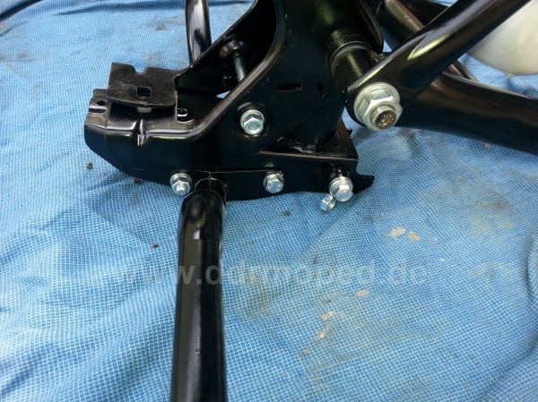

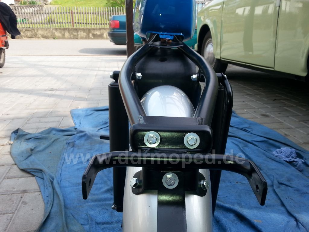

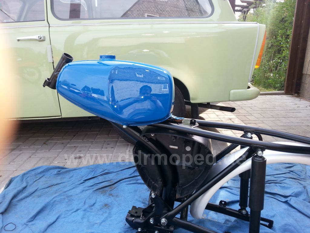

So es geht weider
ronny1972
Geschrieben am: 26.04.2014, 15:28
Beiträge: 1449
und noch eins
