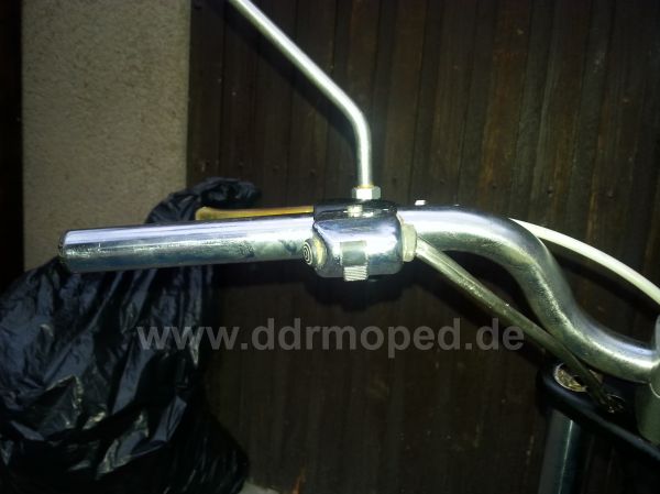

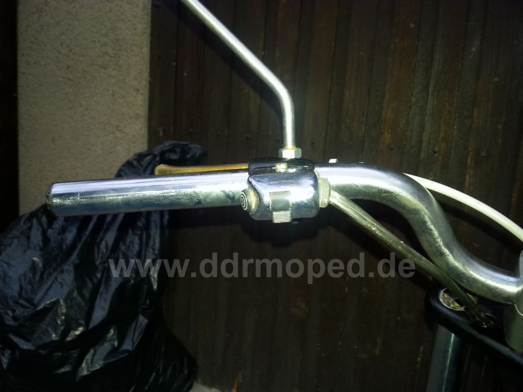

Der Gasgriff ist von der Vogelserie (außer Spatz). Du benötigst einen der am Ende zu ist, also einen für S50/S51. wink.gif

Kann es sein das die alten Griffe an der Seite alle offen wahren ? Hier am Lenker ist ein Plastestofen drin, man sieht ihn nur schlecht ABER es ist einer drin. _uhm.gif hmm.gif

Also bei meiner S51 sind die Griffe an den Seiten zu....

Das mit dem Stopfen ist komisch, ich hab so etwas noch nie gesehen. _uhm.gif
Vielleicht gibt es hier noch einen großen Experten der uns das genau sagen kann und uns einen Grund nennt wieso das so war, denn ich kann mir das nicht genau erklären. hmm.gif

Bei meiner 76er s50b sind diese Stopfen auch drin.

Hallo Ronny,
das mit den Stopfen passt schon so. Die S50 Typen hatten immer die offenen Griffe mit den Stopfen verbaut. Wurde erst ende der 70er Jahre umgestellt auf die längs geriffelten Griffe.

Die ersten Modelle hatten wie bereits mehrfach erwähnt die offenen Griffe.
Ich vermute sie stammen von der Vogelbande, das Rautenmuster war ja identisch.
Falls wie fehlen behelfe ich mir bei MZA immer mit folgender Artikelnummer: 65118-00S

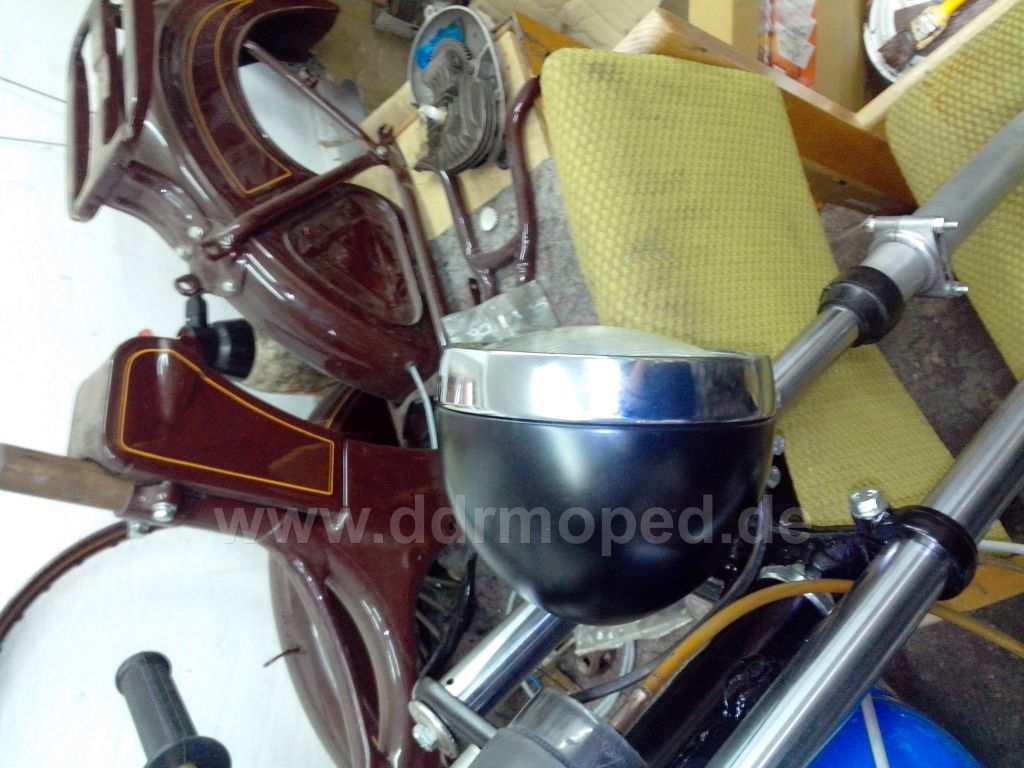

Mit Lampe sieht das ganze schon gleich ganz anders aus.
