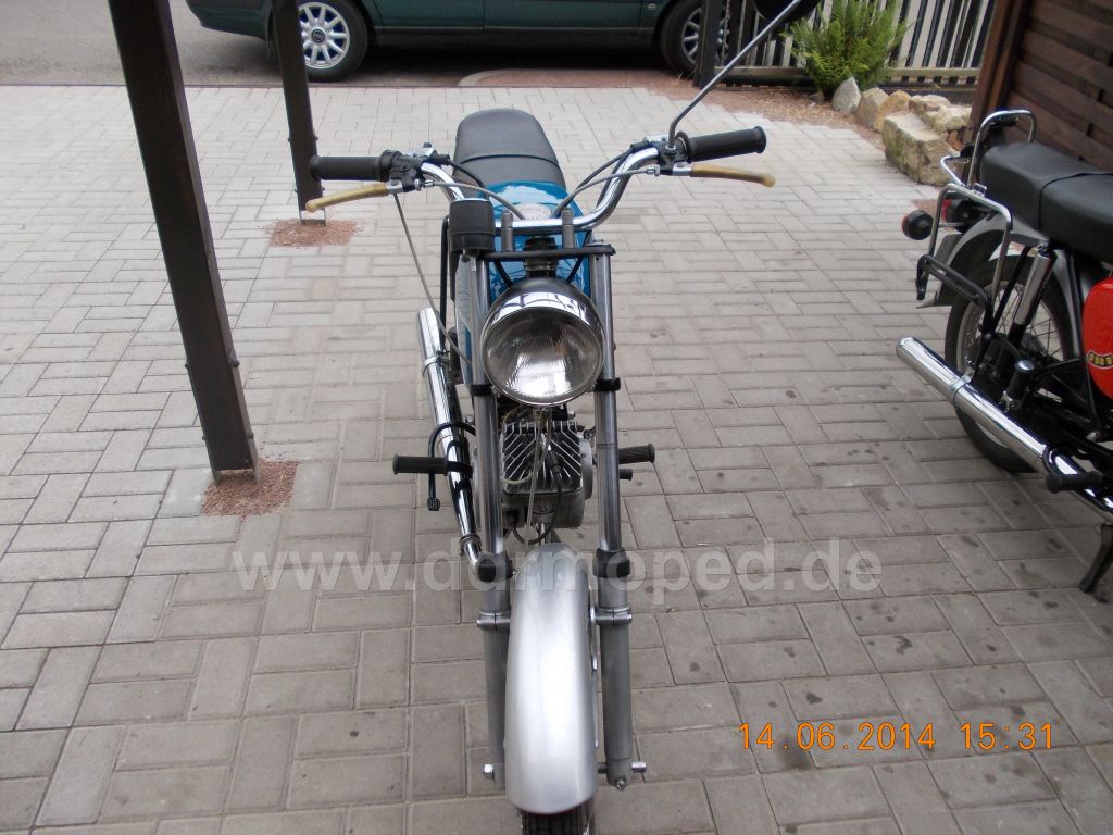

von vorn

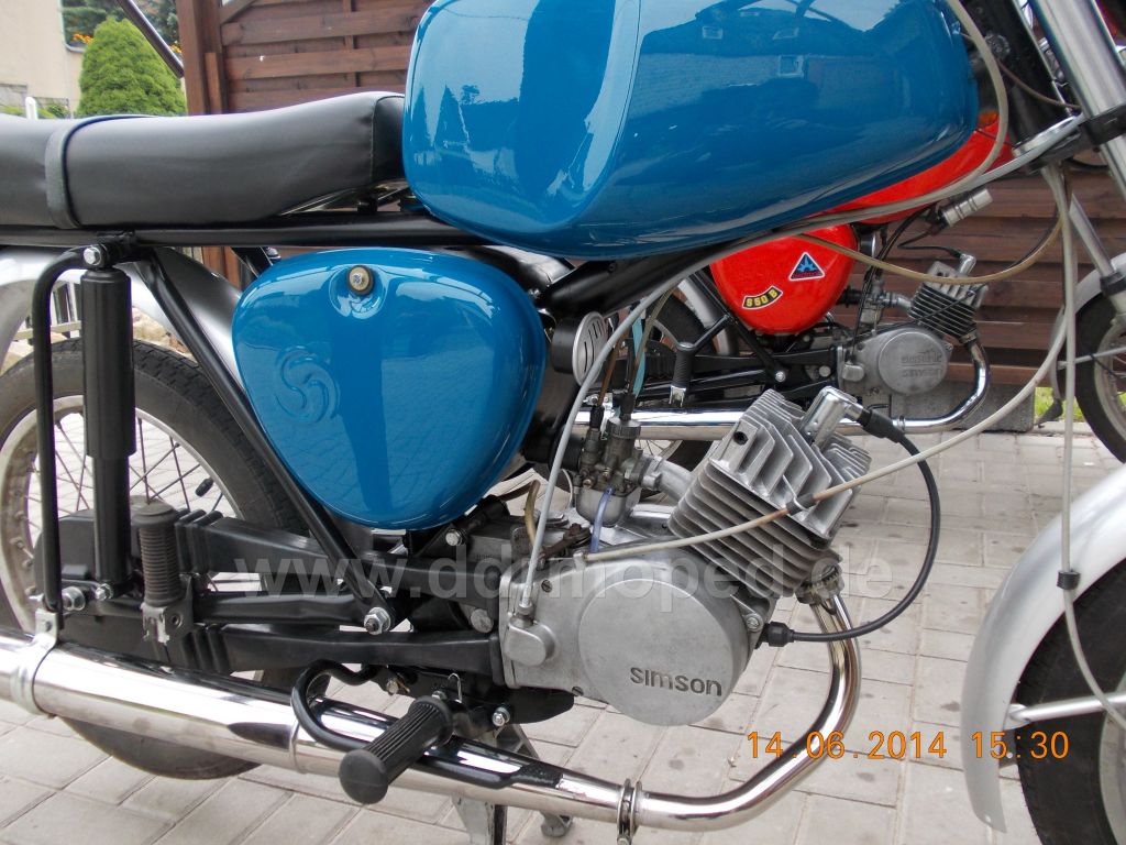

Mitglied seit: 19.11.2009

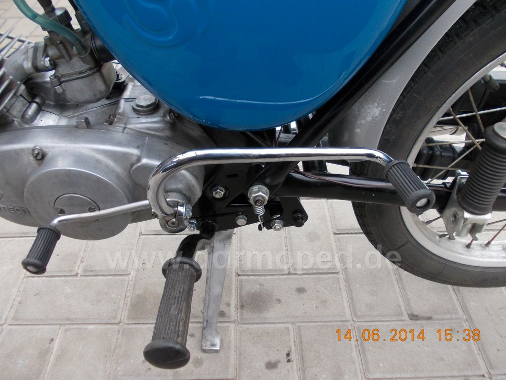

Schalthebel muß erst mal einer von der Vogelserie her halten.
ronny1972
Geschrieben am: 14.06.2014, 16:17
Beiträge: 1449
Mitgliedsnummer.: 2860

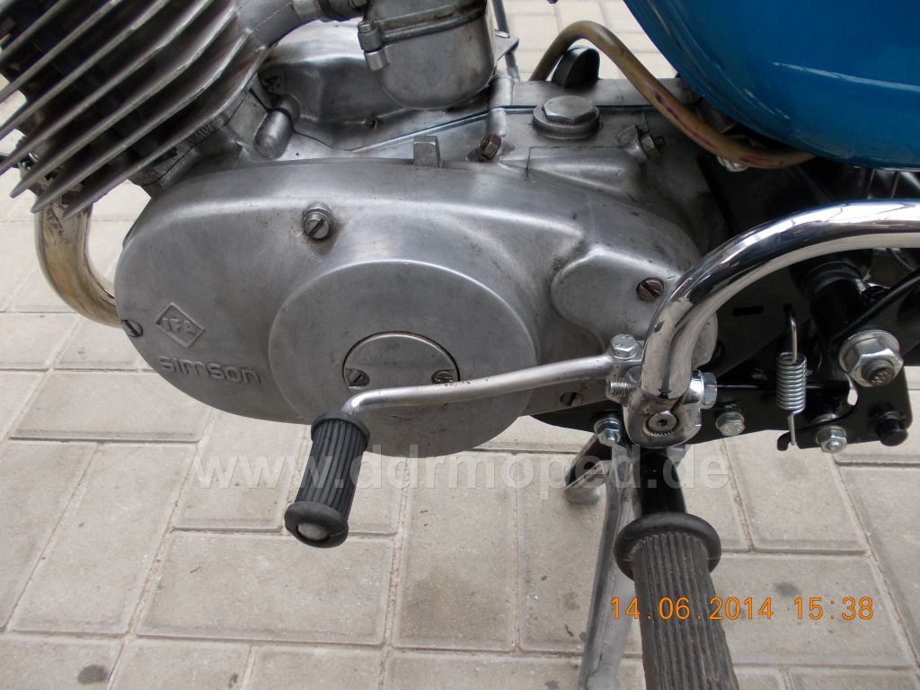

Langer Kickstarter richtig ja nein _uhm.gif . In der Betriebsanleitung Ausgabe 1974 ist er mit langen Starter abgebildet.

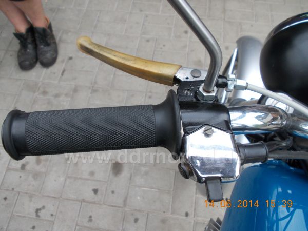

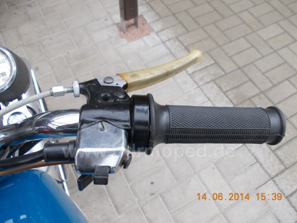

Nächste Frage Langer Lichtschalterhebel ja nein hmm.gif . Ich habe die Griffgummis von der Vogelserie montiert ABER im Heft Seite 46 (Bild 15 Nachstellen der Handbremse) sehe ich andere Gummis und zwar von Baujahr 1979 also längs gerippt hmm.gif _uhm.gif
ronny1972
Geschrieben am: 14.06.2014, 16:28
Beiträge: 1449
dann sehe ich das auf den Bild die Armaturen nicht in Schwarz sondern Hell Lackiert sind also so wie bei den Vögeln. Ich werde noch wahnsinnig mad.gif cry.gif

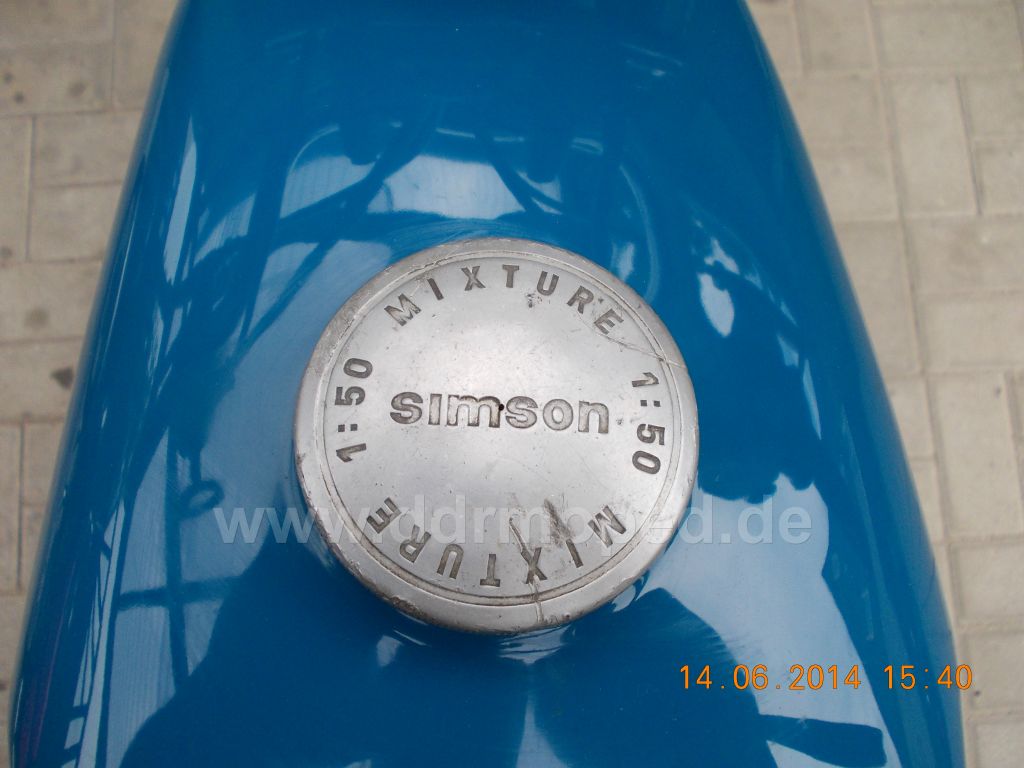

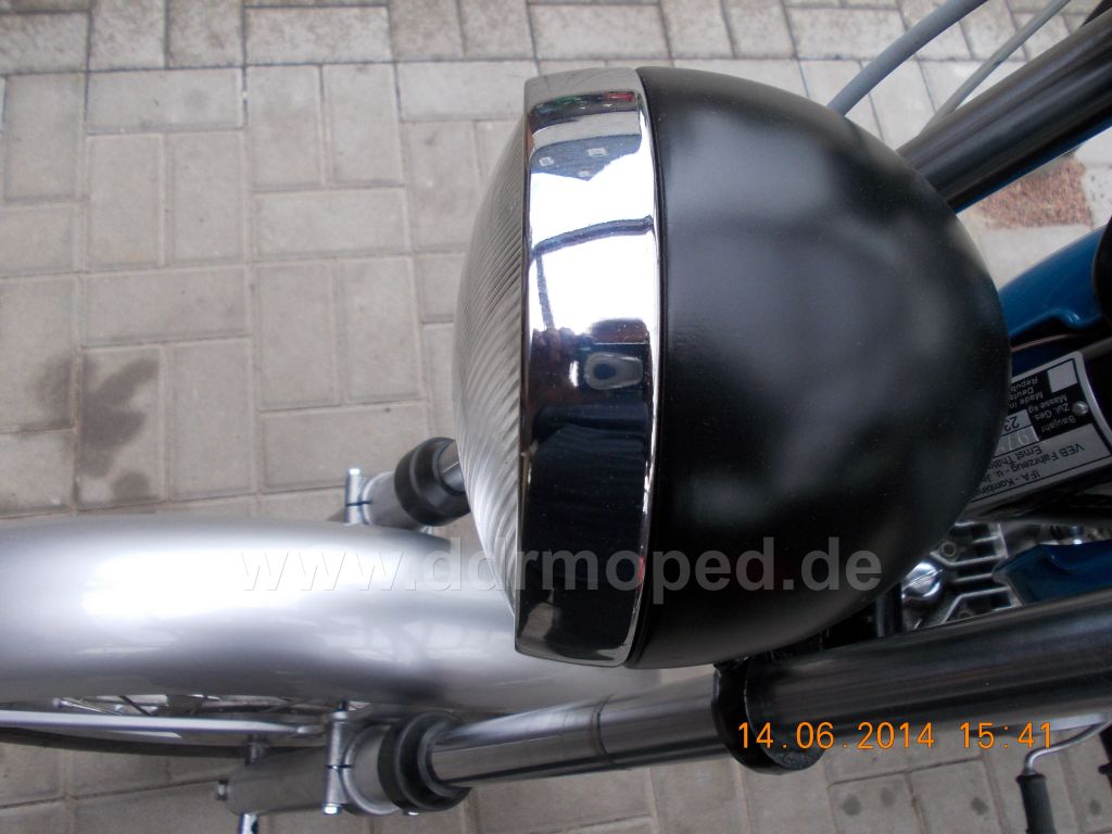

Aufruf an alle S 50 Freunde ich such noch den richtigen Scheinwerfer bitte bitte _clap_1.gif _clap_1.gif _clap_1.gif _clap_1.gif _clap_1.gif _clap_1.gif _clap_1.gif _clap_1.gif

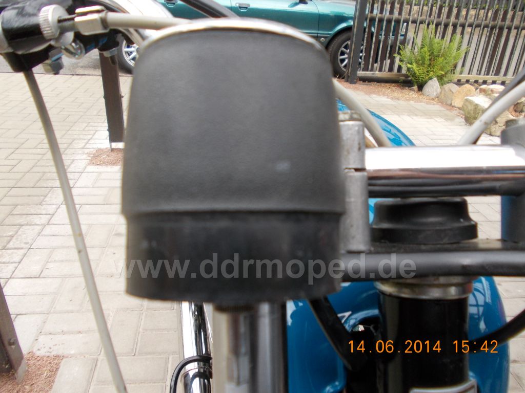

Letzte Nervige Frage und dann hör ich auf zu nerven. Wieder dieses Bild da sieht der Tacho anders aus wie meiner (ich meine die Plaste Hülle) hmm.gif

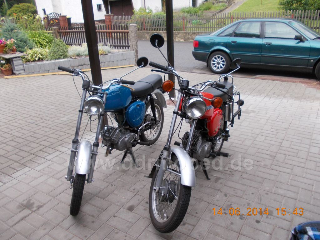

der große und der kleine S 50 ( der Rote schaltet nun mit 4 Gang) ich weis es ist NICHT Org. aber es ist am Berg einfach schöner.

Jansen83
Geschrieben am: 15.06.2014, 09:09
Beiträge: 1109
Mitgliedsnummer.: 745
Mitglied seit: 01.08.2007
Die Hälfte hast du ja selbst beantwortet:
Amaturen müssen grau, Hebelüberzüge schwarz.
Griffe sind richtig, Tankdeckel auch.

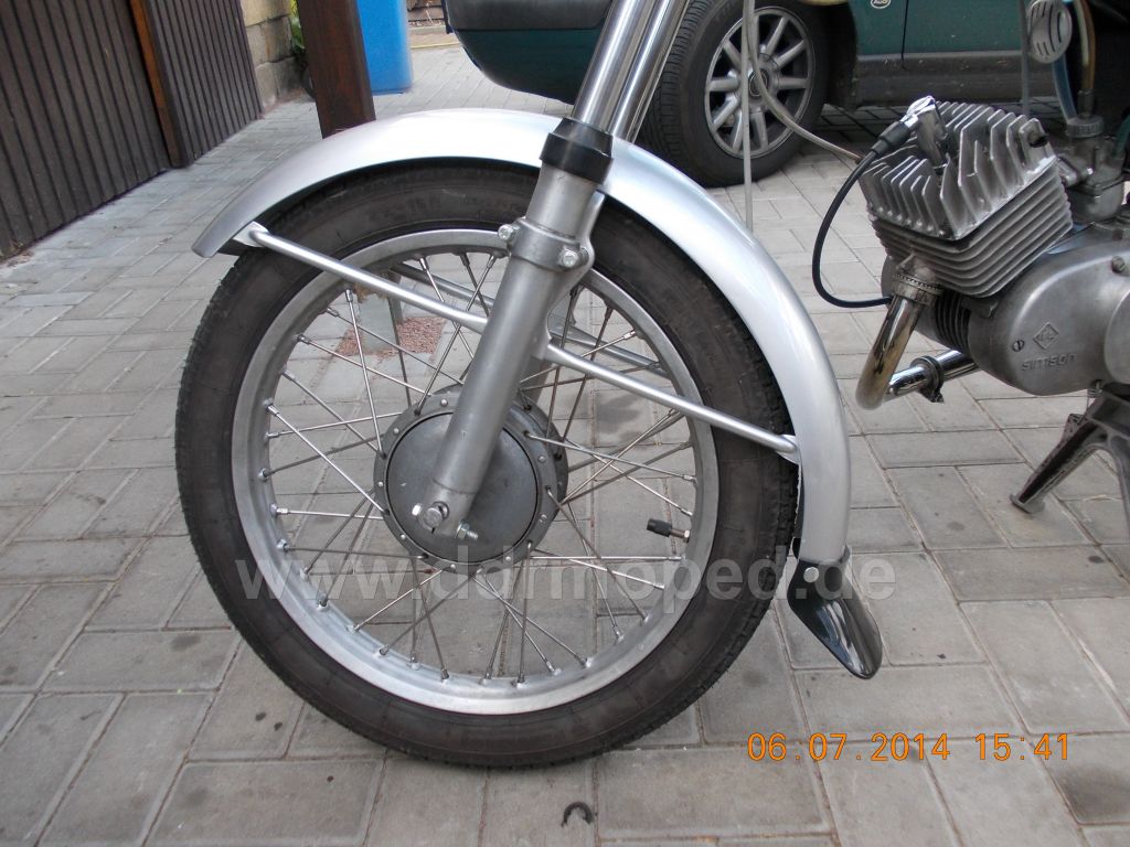

kleiner Fortschritt

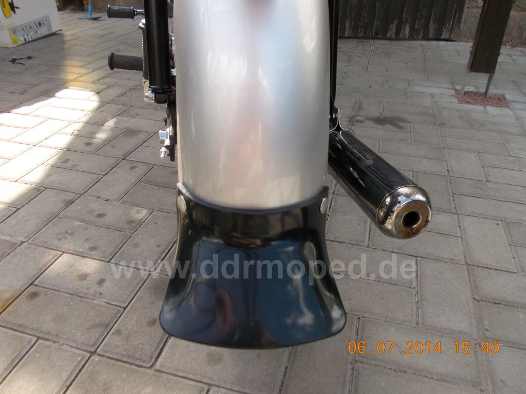

ronny1972
Geschrieben am: 06.07.2014, 15:51
Beiträge: 1449
es ist zwar ein ein Nachbau aber was soll es
