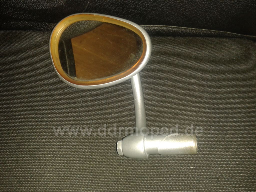

_console.gif ok, ich mach ein Bild vom Spiegel.
Den Nierenspiegel hab ich so an den AWO' s und den beiden anderen Spatzen. Am 64'er is ein anderer. Mit flachem Arm aber trotzdem ins Lenkerrohr geklemmt. Um ehrlich zu sein hab ich mir da noch keine Gedanken drüber gemacht.

Besser geht's auf die schnelle nicht. Den meine ich.

Der Spiegel mit dem eckig-abgewinkelten Arm habe ich noch bei keinen Spatz gesehen.Wenn man sich die Werbeblätter ansieht, sieht man die mit den runden Arm verbaut.

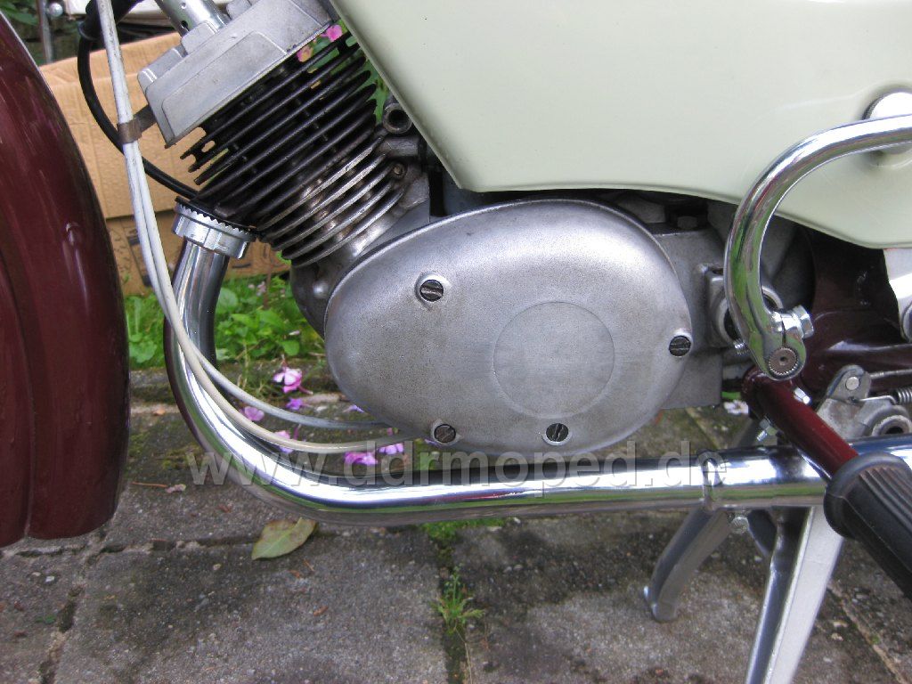

Es gehört der 320er Krümmer an den Spatz; siehe Krachfuffzig .
Der Pott sollte nicht weiter als 20-25mm geschoben werden . Vorher am Krümmer das letzte Stück Rohr mit Montagepaste einstreichen, damit es schnell dichtet .
Im montierten Zustand sieht das ganze dann so aus :

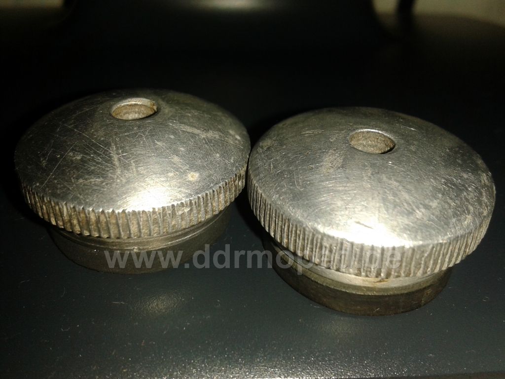

Endlich habe ich die originalen Alurändelmuttern für meinen Spatz erworben! biggrin.gif
