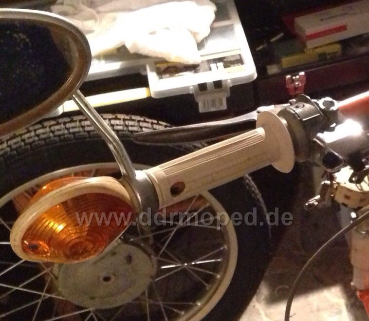

Gast
Geschrieben am: 20.02.2014, 09:17
QUOTE (boerdy61 @ 20.02.2014, 09:16)
Nein, das Restaurationsobjekt steht seit Herbst eingemottet im Keller in einer Ecke.....da komme ich zur Zeit nicht ran. Auf die Schnelle habe ich nur dieses Bild gefunden, leider nicht wirklich aus der Nähe aufgenommen:

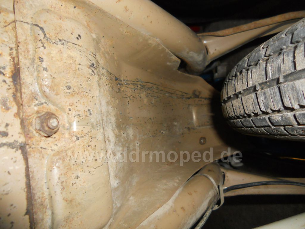

Habe mich heute rangemacht den Motor und Rahmen mal untenrum sauber zu machen.
Habe Leunamot Motorenreiniger von früher genommen.Aber irgendwie ist das nicht das Richtige.Will auch den dicken Grint nicht mit irgendwas abschaben.
Womit macht ihr das sauber???

Die dicke Borke kann man mit einem Spachtel oder Schraubenzieher gut ab kratzen.
Eventuell auch mit einem Holzspachtel.
Zum Aufweichen geht warmes Seifenwasser oder WD40.
Leunamot ist für Motoren und son Zeug.
Wenn der Rahmen sauber ist, kannst Du ihn ruhig zwei Mal mit Owatrol einreiben.
In die Rahmenrohre kannste Dein Mike Sanders reinsprühen.
Des weiteren würde ich davon abraten auf den sichtbaren Lackflächen Owatrol auf zu tragen.Nur bei den Roststellen.
Auf blauen Lack sieht das Owatrol großflächig nicht lange gut aus.
Den Lack würde ich mit normalen KFZ Pflegeprodukten auf Vordermann bringen.
Waschen, Polieren, Wachsen.Eventuelle Lackschäden ausbessern.
Bei dem guten Lack lohnt sich der Aufwand!

Hab in der Garage noch ein Paar Racketen,davon habe ich den Holzstock genommen,danit konnte ich dem Dreck ganz gut beikommen.
Irgendwie habe ich das Gefühl dass das Moped wirklich den tatsächlichen Tochostand runter hat.400 km.
Muss dazu sagen dass der Tacho nicht ging.Unten der Mitnehmer hat nicht gedreht weil er vom Ritzel weggebogen war.Hat auch ziemlich schwer gedreht,aber glaube nicht dass sich davon der Mitnehmer verbogen hat...
Mhm,das Schutzblech unterm Tank sieht auch noch Top aus,keine Steinschläge.
Radnabe vorne von innen auch noch richtig sauber...
Der Ritlelraum im Motor auch blitze blank...

Weiß jemand welchen Innendurchmesser ich nehmen muss wenn ich die Magura Griffgummis nehme???
Die mit 23mm Durchmesser für beide Seiten. Der auf den Gasgriff geht verdammt schwer drauf, also nicht wundern.
