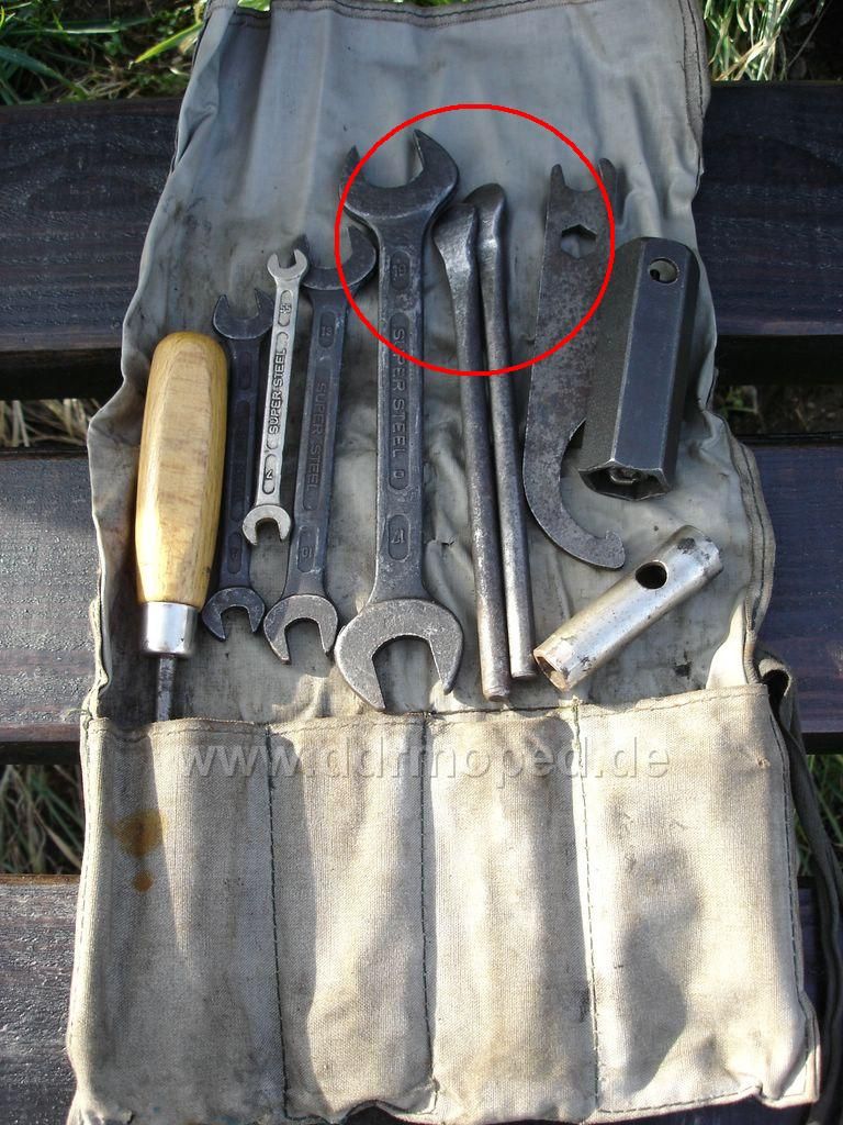

Man kann auch einfacherweise die 2 Reifenheber oder -montierhebel aus dem Simson Bordwerkzeug nehmen! laugh.gif (falls vorhanden...)

@Apfelbaum: Nachdem ich schon mehrere von diesen Plastedingern zerbrochen habe, bin ich anderer Meinung über diese Teile!!! Und ich habe die beim Fahrrad klein bekommen, wie soll das dann bei einem neuen Mopedreifen funktionieren??

laugh.gif mittlerweile hab ich bestimmt schon 25 Sätze laugh.gif also wessen Reifen soll ich flicken kommen??? laugh.gif laugh.gif laugh.gif
