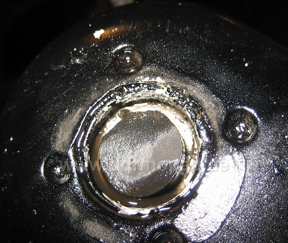

Hallo zusammen,
auch wenn das Thema vielleicht schon mal aktuell war hier mal ein Beispiel, wie man festsitzende Gabelrohre aus den unteren und oberen Klemmköpfen (auch Gabelbrücken genant) herausbekommen kann.
1. Rad und Kotflügel selbstverständlich zuerst ausbauen,
2. Die beiden Sechskantschrauben aus den oberen Klemmköpfen herausschrauben
3. Dort wo die Schrauben saßen stopft man einen passenden Gummistopfen rein (siehe Bild)
4. Dann reichlich Kriechöl bis zum Rand einsprühen. Auch die unteren Klemmungen alles reichlich einsprühen und einwirken lassen.

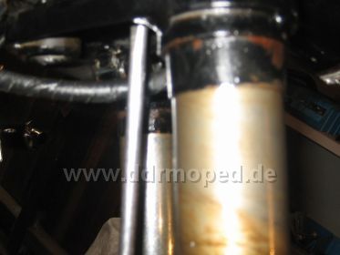

5. Falls die Rohre noch nicht raus wollen, die unteren Klemmungen mit einem Schraubendreher oder besser einem passenden Hartholzkeil ein wenig aufweiten (siehe Bild , die braune Soße am Rohr war der Rost)
6. Falls das noch nicht genug hilft, nehme man eine Verlängerung eines Steckschlüsselsatzes, Stück von einer Besenstiel oder ähnlich geeignetes und schlägt dann mit einem Hammer unter die obere Gabelbrücke.
7. Als nächste Stufe könnte man eine passende Stecknuss oder ein genau passendes Rohr oder ähnliches oben auf den Konus (dort wo die Schrauben waren, rund um den Gummistopfen) setzen und mit gefühlvollen Schlägen, nicht mehr Kraft als unbedingt nötig, damit nichts kaputt geht, das Rohr aus den Klemmungen herausschlagen.
Das müsste nach meiner Erfahrung reichen.

Geschrieben am: 23.02.2014, 13:23
Beiträge: 12
Mitgliedsnummer.: 7141
Mitglied seit: 09.02.2014
hier das 2. Bild
