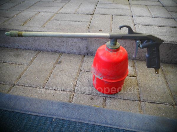

Meinst du son Ding hier

QUOTE (Wombat45 @ 24.02.2014, 12:40)
Das ist keine Sandstrahlpistole

@Frank.
Sowas in der Art hatte ich im Kopf (und auch als Sandstrahlpistole bereits gesehen)
Das is so wie wenn man Tapete als Toilettenpapier nutzen würde.... sicherlich da gibts auch welche....

QUOTE (Saxonia @ 24.02.2014, 18:46)
Und warum wird sie dann als Sandstrahlpistole verkauft?
Das funktioniert doch auch. Sicher gibt es Profipistolen aber für Kleinigkeiten bestimmt geeignet. Das Strahlgut darf natürlich nicht zu grob sein. Sonst geht es nicht durch die Düse.

QUOTE (schwalbe rider @ 24.02.2014, 19:41)
Na weil das zum Unterboden rotzen ist... Ich würde mal Behaupten, dass Da einfach zuwenig Strahlgut durchkommt hmm.gif
Ich mein jetzt nicht meine sondern die von Beck`s :"Klick"
Mfg. Frank

QUOTE (Wombat45 @ 24.02.2014, 20:31)
Die ist für nicht abrasive Flüssigkeiten.....
Wer verkauft dir sowas als Sandstrahlpistole?
Das ding hat doch nichtmal ne Düse drin und vorn is Messing, das feuerts doch sofort durch
