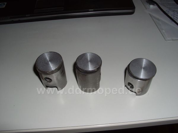

Hallo Leute,
da hier schon einige Stimmen nach Untersuchungen laut wurden möchte ich mich mal dem Thema Materialuntersuchung der Kolben und Laufbuchsen annehmen.
Die ersten Proben sind schon angefertigt. Ich brauche aber Eure Hilfe, vor allem was Nachbau- und MZ-Kolben und Laufbuchsen betrifft, da habe ich sehr wenig.
Geschrieben am: 05.11.2013, 18:37
Probe 1
Kolben Vogelserie/S50 (ca. 1978), man sieht schön die grau gesprenkelte Oberfläche durch die Silizium-Primärkristalle.
Geschrieben am: 05.11.2013, 18:38
Probe 2
Kolben RH50 vom MEGU (60er Jahre), die grau gesprenkelte Oberfläche ist ebenfalls zu sehen.
Geschrieben am: 05.11.2013, 18:41
Probe 3
Kolben S51 (60ccm, ca. 2008), das Material glänzt fast. K20 ist es auf keinen Fall. Ich schätze maximal 13% Silizium. Die Späne beim Abdrehen waren auch sehr viel länger. Die anderen Kolben haben eher gekrümelt.

Die Verteilung sieht wirklich sehr homogen aus (also bei dem Vogelserie/S50). Hätte bei dem 60ziger Nachbau mir die frage gestellt, ob da überhaupt Si drinne ist.
Hast die Oberfläche nur abgedreht oder mit Tucker-Lösung o.ä. behandelt?
Gruß Kevin
Geschrieben am: 06.11.2013, 17:26
Die Oberfläche ist einfach nur abgedreht. Die metallografische Untersuchung kommt später. Ich fahr da nur einmal zu Uni, dazu ist mir der Sprit zu teuer.
